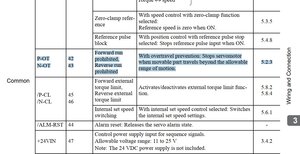

Прочитал я первые 20 страниц темы так и не понял, как завести концевики на сервопак?

Мануал таки придется почитать.

Ок где там написано про датчики PNP и NPN

На счет этого придется самому дойти. Иначе придется начинать с описания, что такое напряжение, ток, и т.д.

Скриншот на мануал это по вашему ответ?
Ведь и ежу понятно, что для полноценной настройки таких моторов придётся читать мануал, но ответ на такой вопрос о подключении концевика, можно уложить в одну строчку, но нет же, нужно обязательно сумничать, потратить кучу времени на подготовку картинки из мануала и написать текст.
Вы если являетесь обладателем таких мотров и подключали концевики к сервопакам уж точно знаете, что на один из пинов подаёться 24в которые пропускает через себя концевик пнп если он в свою очередь запитан на 24в.
А если вы не имели дело с такими моторами, то и посылать людей читать мануал по таким банальным вопросом не за чем.

Я за вас потратил время, октрыл мануал, нашел описание нужных входов, и дал вам ответ на поставленный вопрос - это и был ответ в одну строчку. Но обещаю, это было в последний раз. Дальше как нибудь сами.

Проводами))) А если не хотеть вникать в нормально-замкнутые контакты и прочую хрень, проще деактивировать P-OT и N-OT
У меня заведено и в драйвера и в лснс, причем пришлось еще ставить релейную плату из-за разности сигналов, так что если не напрягаться -
Vladimir52 писал(а): ↑ нанять специалиста
лучший совет

То что концевики я подключу к плате управления это понятно, но хотелось бы подключить ещё и герконы которые установлены на линейных актуаторах в виде последнего рубежа, на тот случай что если вдруг на каком то проводе рабочих концевиков NPN NO заведённых в плату произойдёт обрыв, то уже герконы PNP NC остановят серву через сервопак.
Задаю вопрос, а мне так "читай мануал", серьёзно, а я что по вашему всё это время делаю?
И так в многих темах и вопросах, то мол вопрос слишком не однозначный и ссылаются на то что ясновидящие все в отпуске, то вопрос вроде-бы понятен, но, читай мануал.
За скриншот всё ровно спасибо.
