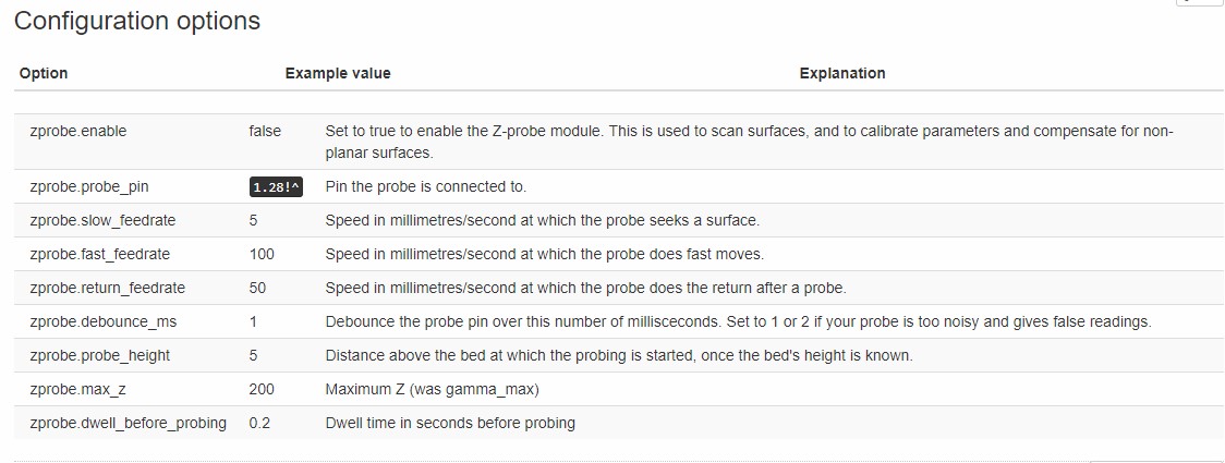

MX_Master писал(а):Я ставил себе на станок этот MKS SBASE с оригинальным smoothiware. Софт сыроват. Чип не успевает с SD карты читать Gcode файл, в следствие чего появляются затыки. Да и в целом, они неправильно выбрали первоначальный чип. Он реально по периферии слабоват и флэша разработчикам всегда не хватало.
что есть то есть... по тому как есть и не подходит для работы. Но по настройке и временезатратам он довольно дружественный. Например чтобы частотник Huanyang подключить по rs485 нужно всего-то пины и название прописать в конфиге. Для аналогии - в маче нужно скопировать плагин и порт прописать. А чтобы это с нуля сделать в linuxcnc - новичку надо сначала хорошенько побегать по форумам собирая инфу, ну а потом мы знаем куда опять же придется лезть и что где прописывать... и какой это мрак для многих :hehehe:
Для датчика probe/длинны инструмента там тоже есть встроенный модуль довольно простой в настройке, + к нему прилагается описание стандартных G и М кодов для работы с ним. Мелочь, но приятно.
{5216097E-F97B-4228-8797-48DA5D6E6A0C}.png.jpg (2763 просмотра) <a class='original' href='./download/file.php?id=158161&sid=0fdd2cf0c79cc9cfdd5e0724f1088ce4&mode=view' target=_blank>Загрузить оригинал (102.21 КБ)</a>
То есть основные инструменты сразу включены в прошивку, как и должно быть.
+ модули и расширения к смузи пишутся как простые объекты на C++. Что тоже заметно проще чем чехарда с собственной логикой в линуксснс.
http://smoothieware.org/moduleexample
В общем именно user experience там "на уровне" для хобби проектов.

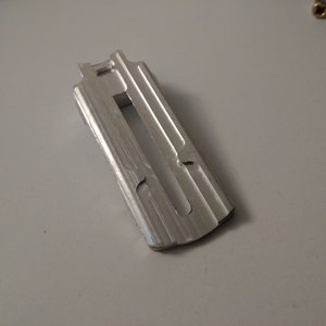

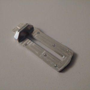

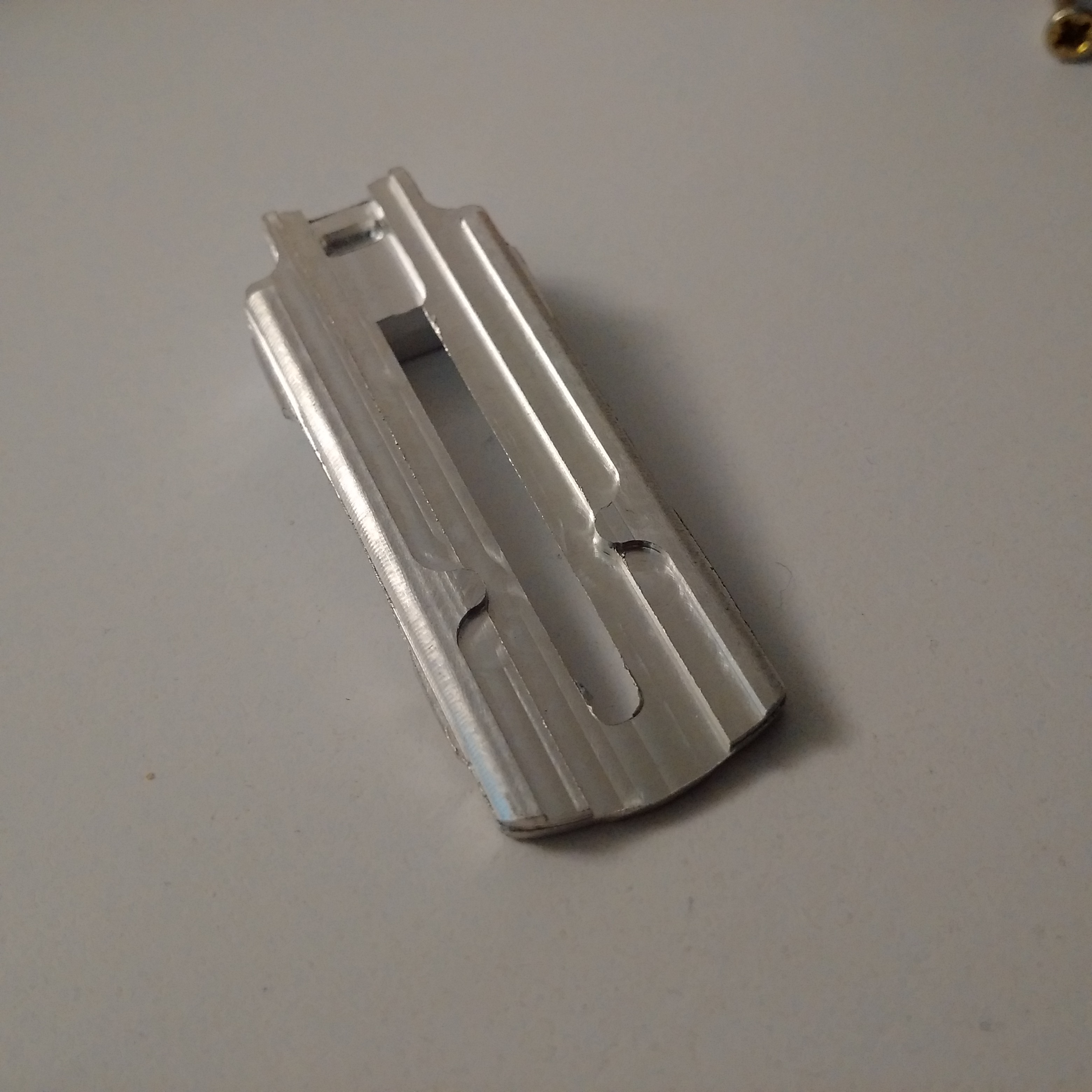

Вот поэтому и linuxcnc....вот пример что получается...без всяких там наворотов...в 2 установа и все норм получается...
IMG_20181116_000218.jpg (2615 просмотров) <a class='original' href='./download/file.php?id=158191&sid=0fdd2cf0c79cc9cfdd5e0724f1088ce4&mode=view' target=_blank>Загрузить оригинал (1.21 МБ)</a>
IMG_20181116_000225.jpg (2615 просмотров) <a class='original' href='./download/file.php?id=158192&sid=0fdd2cf0c79cc9cfdd5e0724f1088ce4&mode=view' target=_blank>Загрузить оригинал (1.13 МБ)</a>
