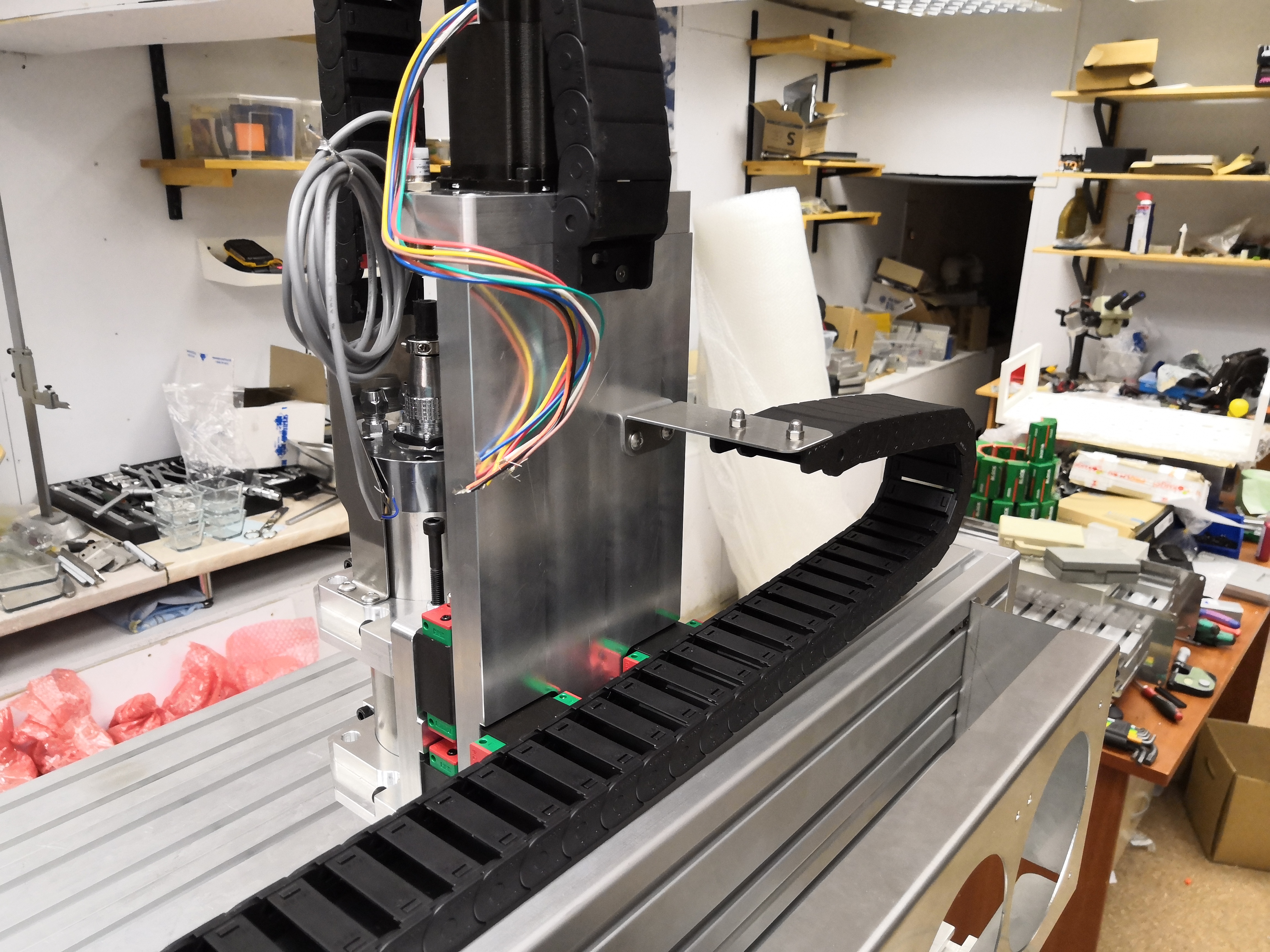

Сейчас восстанавливаю токарник и отогнуть чугунную станину на 5 соток вообще ничего не стоит. Так, что для люминиевого станка 5 соток на 20 кг это результат.
Максим молодец, хорошие станки.
Последний раз редактировалось rage 19 янв 2019, 22:48, всего редактировалось 1 раз.
Сообщения: 13713
Re: 400х300х100 открытый проект

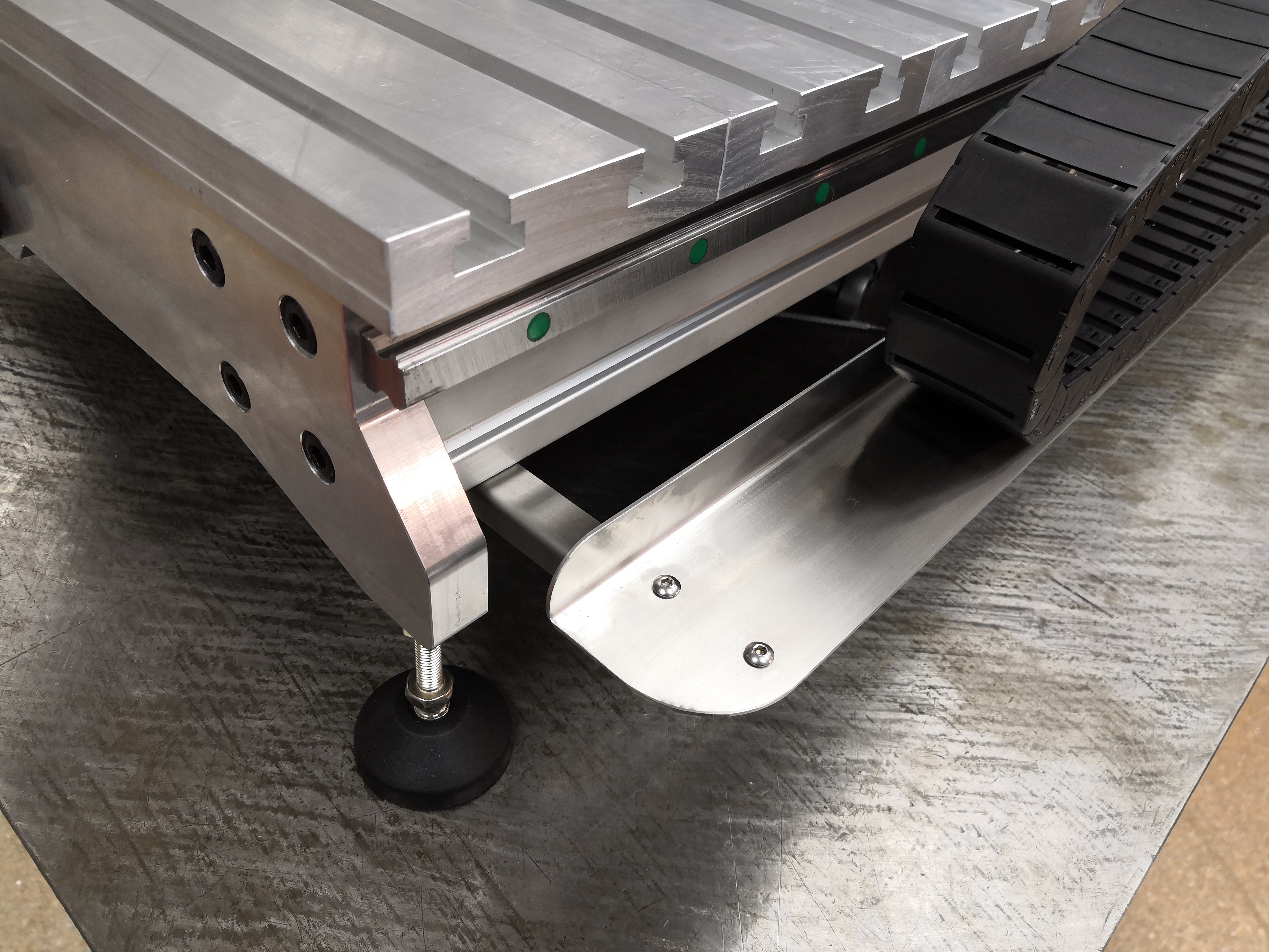

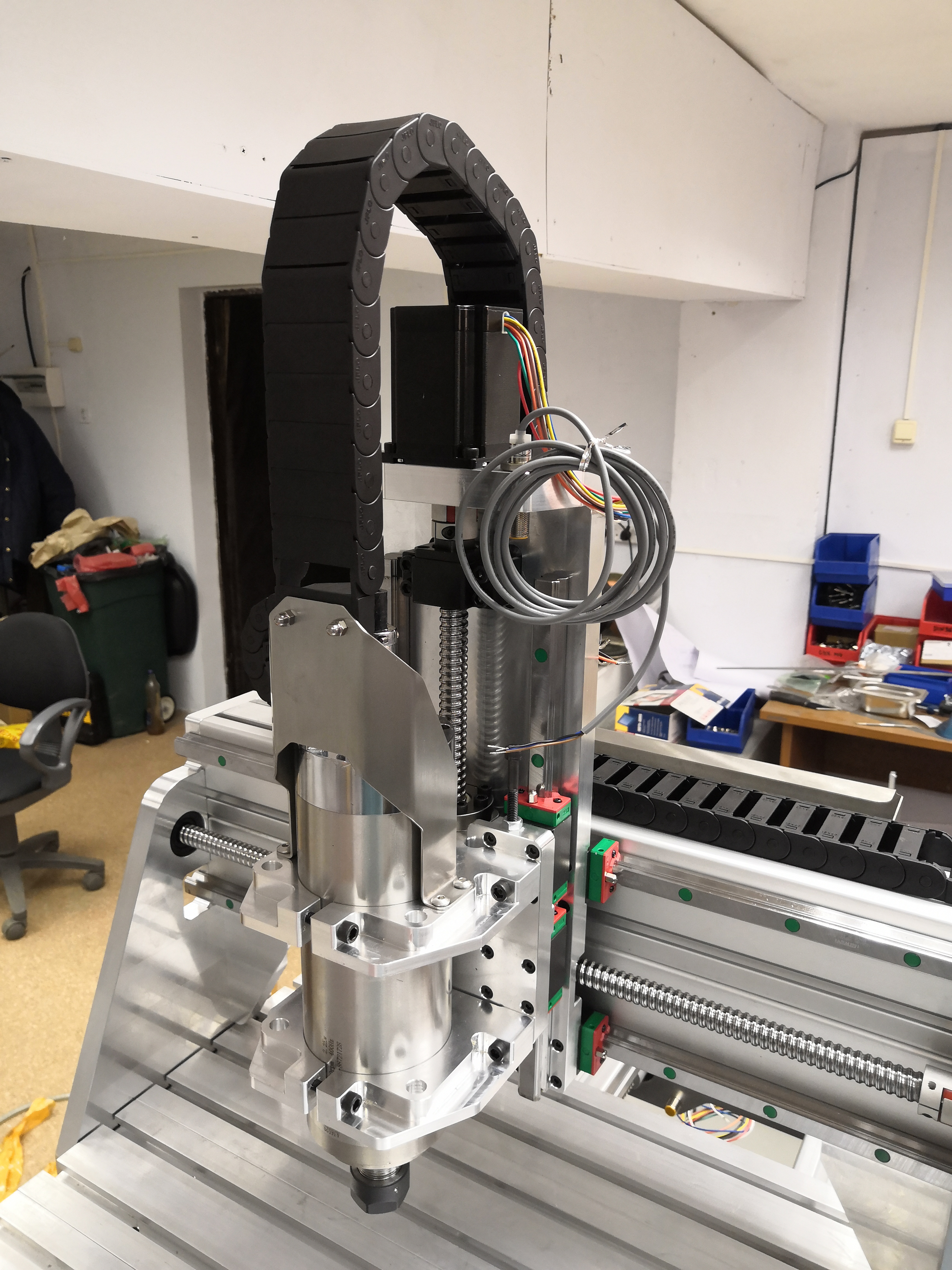

Осталось перепилить остальные модели на беспроставочную технологию. Ну и все крепежи кабельканалов теперь будут гнутые из нержи а также покончено с соплями на оси Z теперь и там кабельканал.

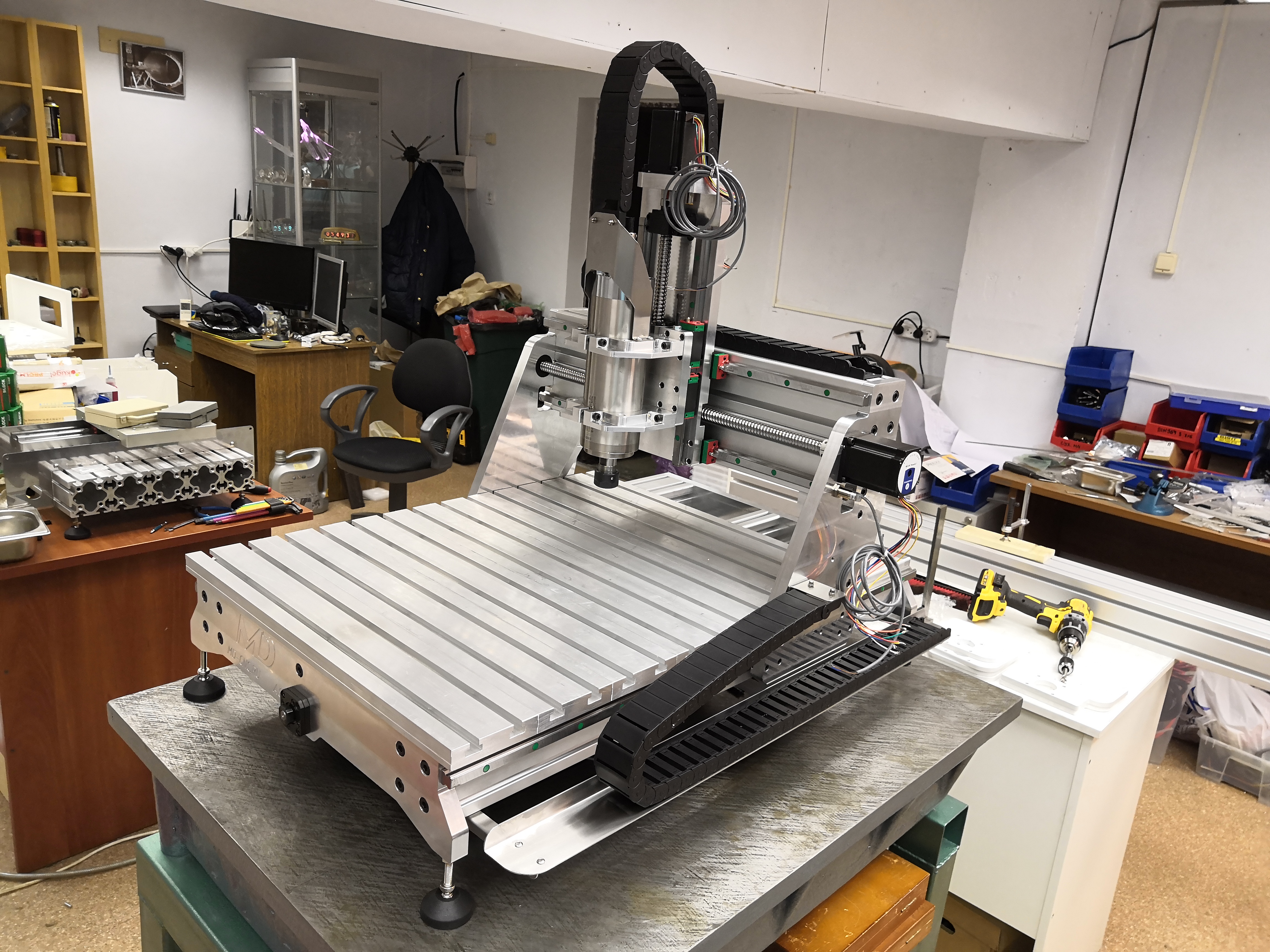

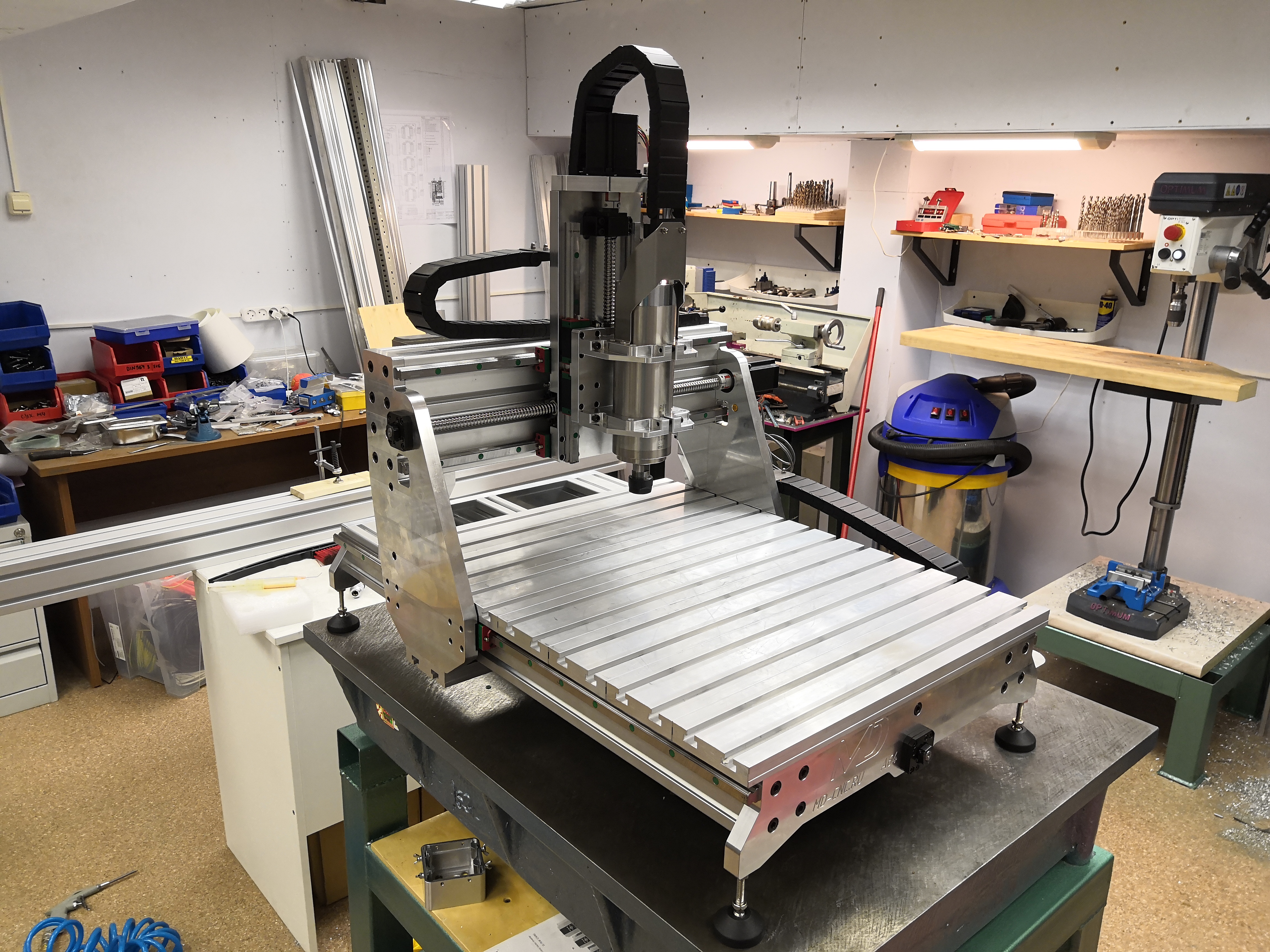

Сообщения: 13713
Новый а64 с обвесом.
