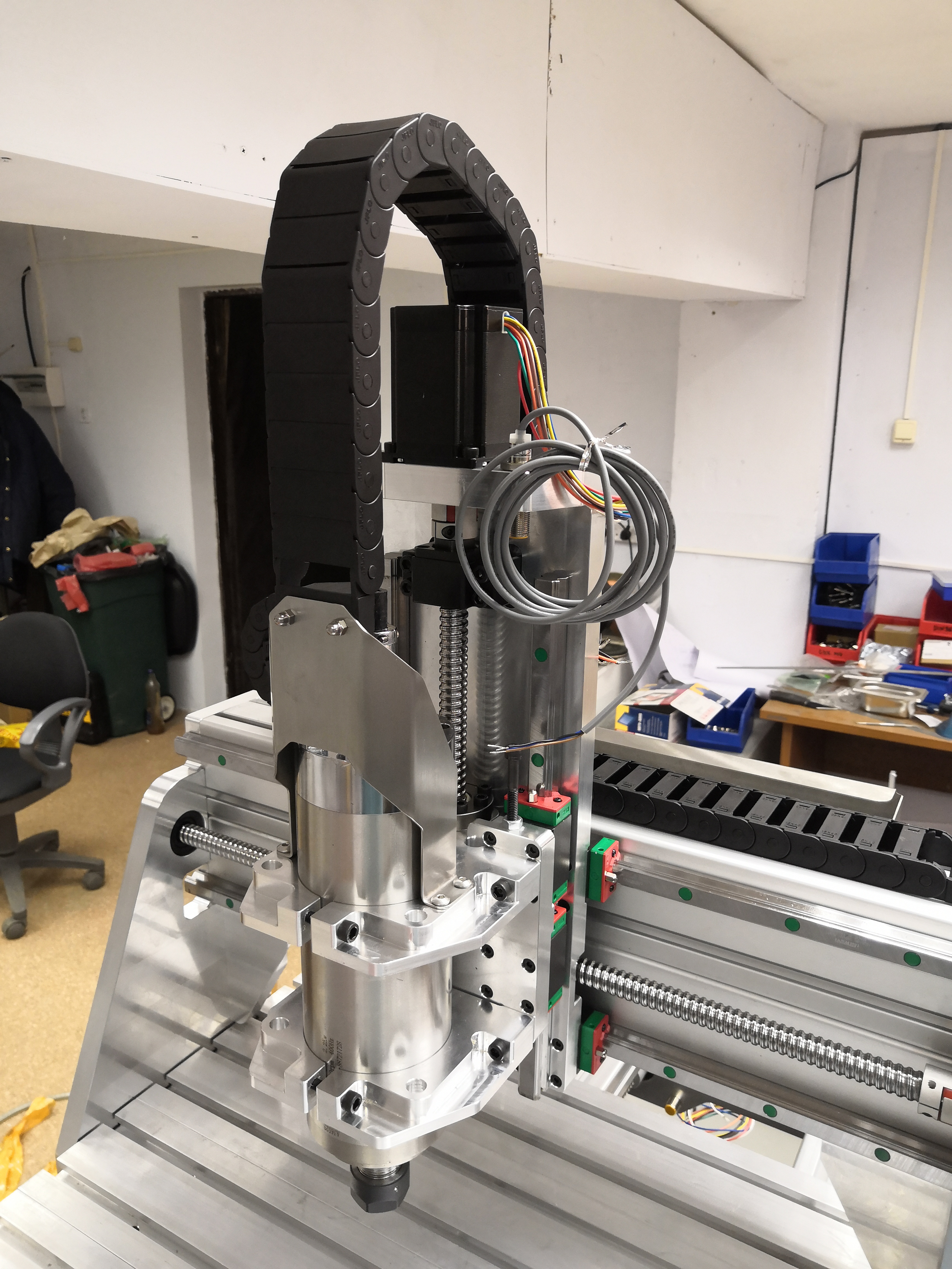

Пару лет назад уже думал зачем эти проставки туда мутил под рельсы, можно было проще сделать без них. Начинал даже перерисовывать без них когда планировал собирать. Но со временем туго, так и решил идти по старому проверенному пути используя готовые ваши детали.frezeryga писал(а):Кто проектирует станки обратите внимание на последнее фото и вообще изучите сам проект поскольку в нем нет никаких проставок под рельсами

Сейчас восстанавливаю токарник и отогнуть чугунную станину на 5 соток вообще ничего не стоит. Так, что для люминиевого станка 5 соток на 20 кг это результат.

Осталось перепилить остальные модели на беспроставочную технологию. Ну и все крепежи кабельканалов теперь будут гнутые из нержи а также покончено с соплями на оси Z теперь и там кабельканал.

Какая теперь прямолинейность по длине рельса, без фрезерованных проставок? Китайский профиль огорчает кривизной своей.frezeryga писал(а):не торцевал совсем

А теперь конструкция только дубовее стала в процессе обработки. Попробуй поторцуй профиль на А64, там 800 с копейками длинна, думать даже страшно, как это добро теперь подгонять. Конструкция стала сложнее в изготовлении, да и скорее всего хлипче (но кто же это скажетSamodelkin 88 писал(а):Какая теперь прямолинейность по длине рельса, без фрезерованных проставок? Китайский профиль огорчает кривизной своей.frezeryga писал(а):не торцевал совсем

Конструкция стала проще. Выкинулось куча слесарки. Жесткость не пострадала.
