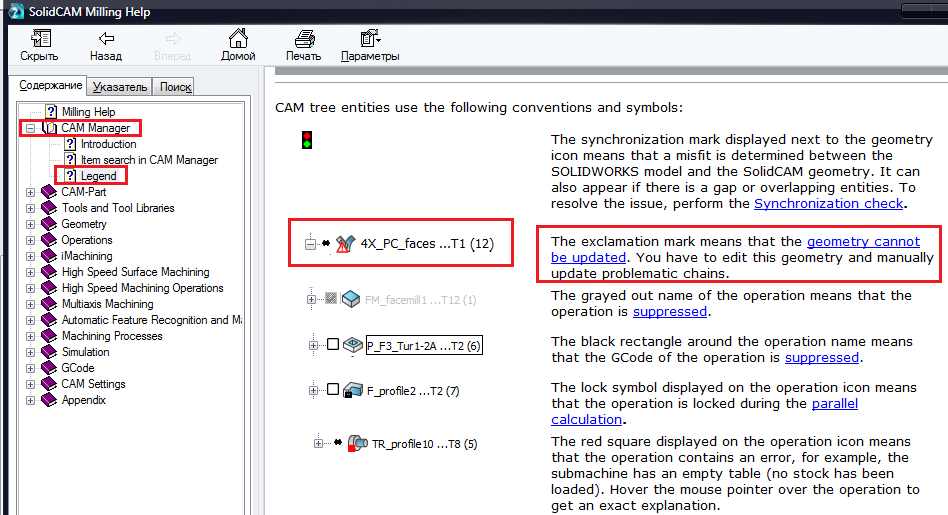

Frezer_PU писал(а):
Kachik писал(а):Подскажите, что значит красный треугольник с восклицательным знаком на операции.
Восклицательный знак означает, что геометрия не может быть обновлена. Вы должны отредактировать эту геометрию и вручную обновить проблемные цепи.
Изображение[/url]
Благодарю, понял где копать...
Меня сбило с толку, то что редактирование цепочек не помогало. Заново назначил верхнюю плоскость обработки и треугольник пропал.
В русском поиске данная проблема вообще не обнаруживается, как лох искал в гугле, а надо было мануал посмотреть :lol:

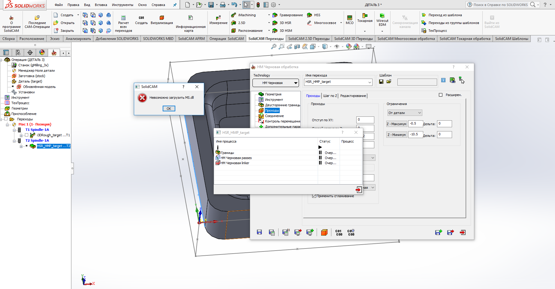

при попытке создать траекторию 3D HSR вылазит вот такое сообщение:
2018-04-17_105853.png (3458 просмотров) <a class='original' href='./download/file.php?id=137272&mode=view' target=_blank>Загрузить оригинал (182.81 КБ)</a>
В чем может быть причина?
3D HSM тоже не работает, пишет - та же ошибка(((

Сообщение maxx2000orel »
а указанная библиотека присутствует на диске? Может её заново зарегистрировать?

Umnik писал(а):maxx2000orel, где ее посмотреть, подскажи? И если ее нет, как ее заново зарегистрировать?)
Для начала попробуй просто перенакатить солид с исправлением ошибок !

Frezer_PU писал(а):перенакатить солид
переустановить тобишь? Что значит "с исправлением ошибок"?

Umnik писал(а):переустановить тобишь?
Да, но не по инструкции
Посмотри это видео сделай так же но только когда запросит способ установки поставь галку Repair !

Umnik писал(а):где ее посмотреть, подскажи? И если ее нет, как ее заново зарегистрировать?)
Так на будущее.
Тупо вбиваешь в поиск на компьютере имя файла и ищешь, есть или нет- в зависимости от результата и действия. Удалил антивирь-востановить из карантина и добавить в исключения, нет совсем-запустить восстановление программы или переустановить что и посоветовал коллега.
Регистрация библиотек DLL в системе происходит через утилиту regserver32.exe, инструкция как это сделать есть на просторах тырнета. Сначала выполнить команду с ключом для удаления регистрации библиотеки, потом повторно зарегистрировать.

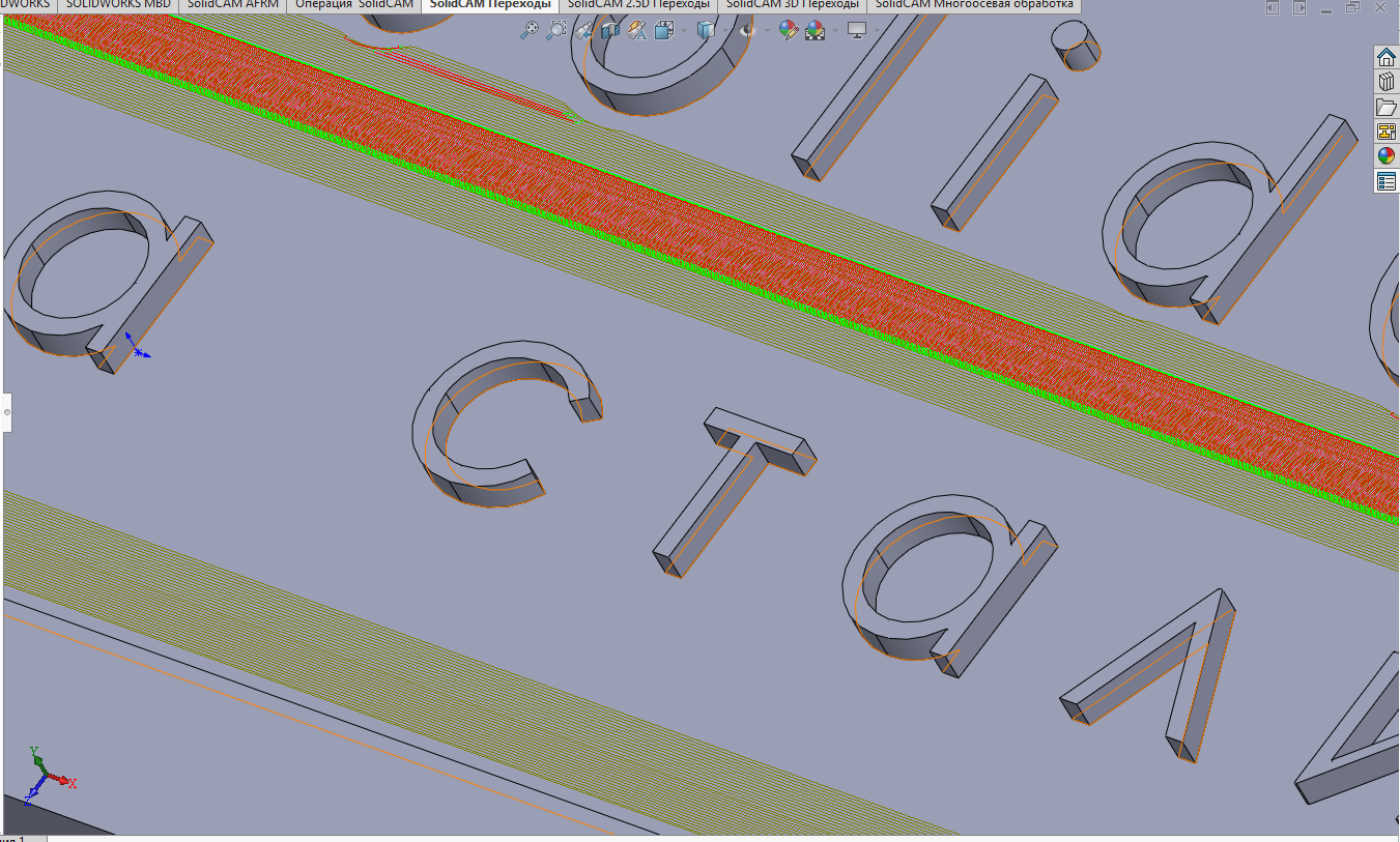

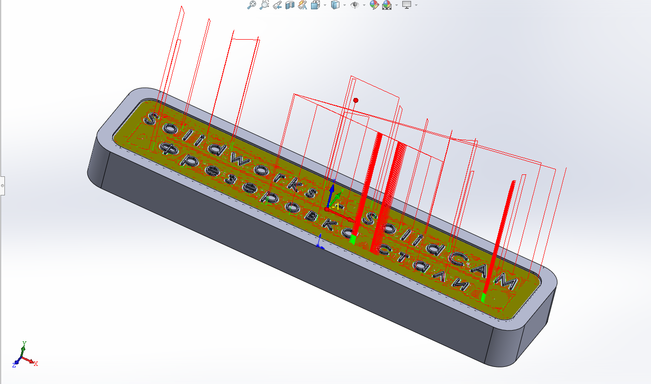

Kachik
Сообщения: 1292
Репутация: 308
Re: SolidCAM
Сообщение Kachik »
Теоретически СолидКАМ создаст траекторию, которую вы хотите.
Единственное, при таких размерах фрез, обработка поля 25ммх100мм фрезой 0,5мм при скорости 100мм/мин - 8 часов 17 минут и это если снимать в один проход сразу 0,5мм.

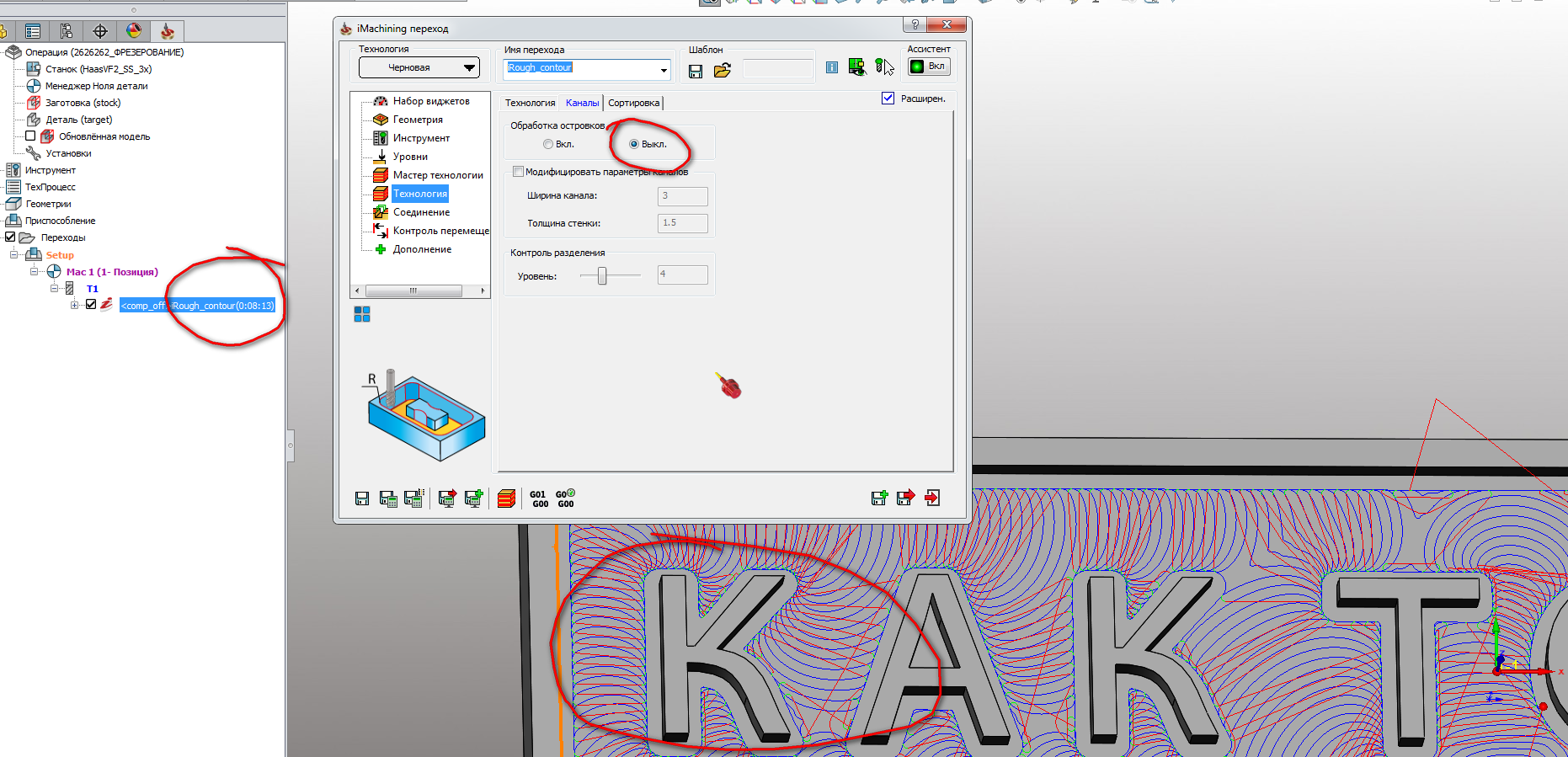

Re: SolidCAM
Сообщение Makar32 »
maxx2000orel писал(а):
Makar32 писал(а):выключи обработку ОСТРОВКОВ
Т.е вы предлагаете отключить финишный обход островов, как-то не Фэн-шуй. Вот стратегию с трохоидальной на попутную можно изменить.
НЕТ) почему у него столько времени занимает обработка?? потому что каждую букву фреза обходит адаптивом, если отключить обработку островков, то фреза не будет каждую букву обрабатывать как отдельный островок
2018-04-18_140532.png (3329 просмотров) <a class='original' href='./download/file.php?id=137431&mode=view' target=_blank>Загрузить оригинал (201.61 КБ)</a>
2018-04-18_140448.png (3329 просмотров) <a class='original' href='./download/file.php?id=137432&mode=view' target=_blank>Загрузить оригинал (231.11 КБ)</a>

Я именно про это и говорю. Обработка адаптивная но стиль движения называется трохоида. Это одна из стратегий ВСО, тут либо скорость поднимать до первой космической, либо отключать её.

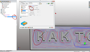

Kachik
Сообщения: 1292
Репутация: 308
Re: SolidCAM
Сообщение Kachik »
Теперь, я, чего-то не понимаю... Отключаю галку и траектория к стенкам вообще не приближается, о какой чистовой идёт речь ?
