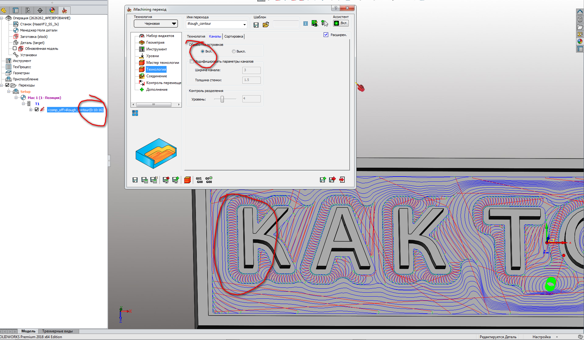

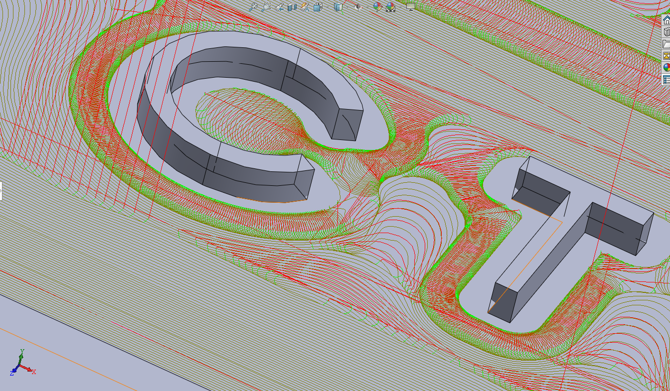

НЕТ) почему у него столько времени занимает обработка?? потому что каждую букву фреза обходит адаптивом, если отключить обработку островков, то фреза не будет каждую букву обрабатывать как отдельный островок
2018-04-18_140532.png (3464 просмотра) <a class='original' href='./download/file.php?id=137431&sid=d547296d7b4376b3e8367b3faed14e11&mode=view' target=_blank>Загрузить оригинал (201.61 КБ)</a>
2018-04-18_140448.png (3464 просмотра) <a class='original' href='./download/file.php?id=137432&sid=d547296d7b4376b3e8367b3faed14e11&mode=view' target=_blank>Загрузить оригинал (231.11 КБ)</a>
maxx2000orel
Сообщения: 357
Репутация: 94
Re: SolidCAM
Сообщение maxx2000orel »
Я именно про это и говорю. Обработка адаптивная но стиль движения называется трохоида. Это одна из стратегий ВСО, тут либо скорость поднимать до первой космической, либо отключать её.

Теперь, я, чего-то не понимаю... Отключаю галку и траектория к стенкам вообще не приближается, о какой чистовой идёт речь ?
