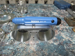

Наконец то приобрел ручной фаскосниматель, супер штука :cheesy:

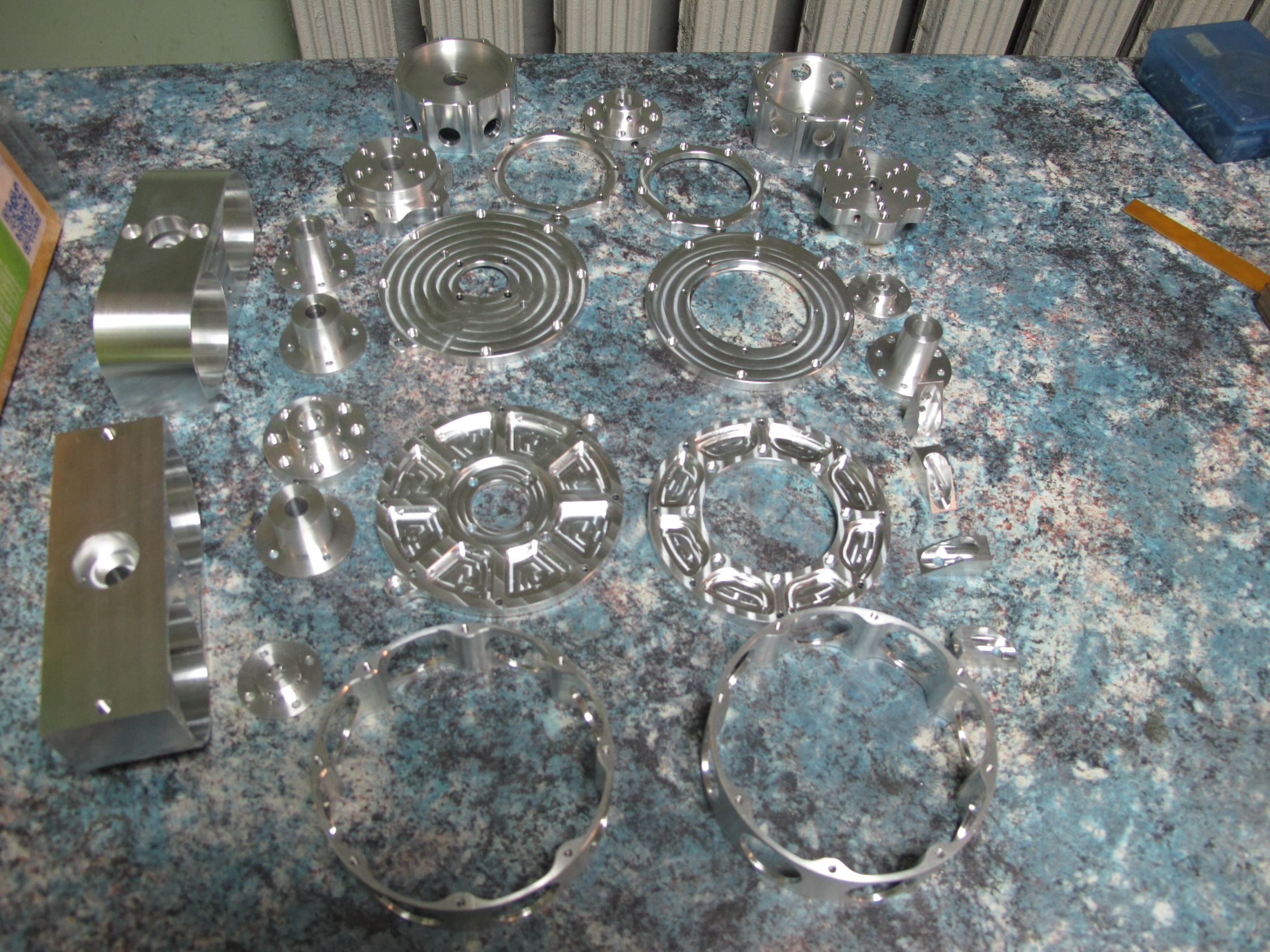

Последняя работа, почти все детали либо под подшипники, либо под посадки на валы
Уже становится полегче, постепенно нарабатывается опыт :)

nik1, ты что ракету строишь? :good: Сколько металла и времени нужно будет перевести что бы так красиво на станке вырисовывать?
Atom42 писал(а):ты что ракету строишь? Сколько металла и времени нужно будет перевести что бы так красиво на станке вырисовывать?
Зато качественно и ракета не упадёт, как у некоторых :hehehe:
До ракеты не дорос еще :hehehe:
По алюмяке там не особо дорого, на пару рублей вышло

nik1 писал(а):По алюмяке там не особо дорого, на пару рублей вышло
Я про деньги не спрашивал, я спрашивал о том как долго нужно практиковаться, чтобы подобные детали научиться изготавливать?
Сколько часов потрачено на них, если не секрет?
В Чпу я не очень давно, где то года полтора - два
Но на ручных станках приходилось работать и раньше, это хорошее подспорье
Вообще как по мне, то основное это надо понимать как изготовить деталь от начала и до конца
В смысле крепления, переворотов, стратегий обработки , режимов резания в зависимости от жесткости
По времени вышло 56 часов, но многие детальки с неудобным креплением, много переворотов и довольно большая часть токарных работ, а это в рукопашную :)

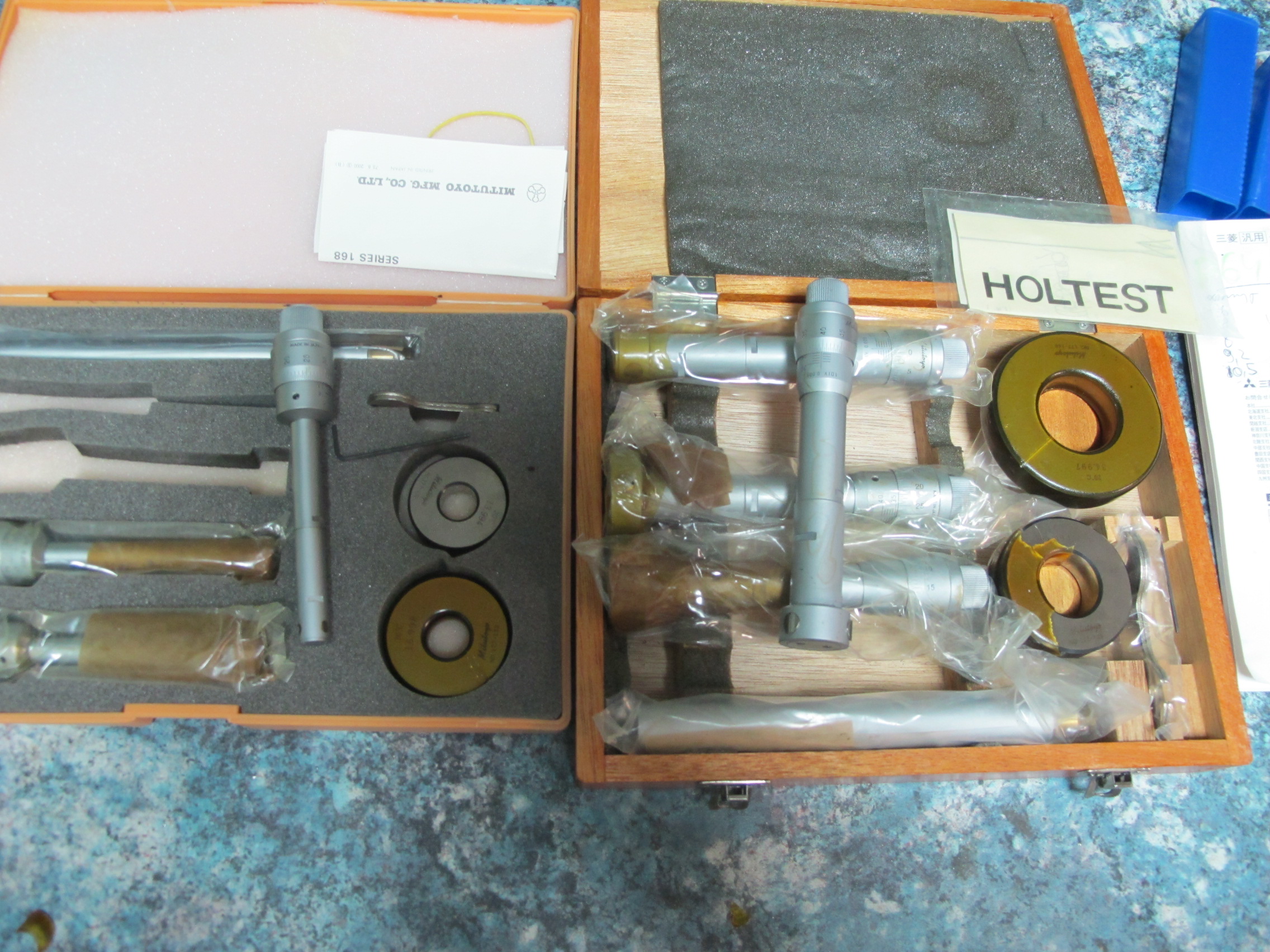

Ух я разжился :)
Два набора трёхточечных нутромеров митутоя :ura:
С калибровочными кольцами , удлинителем , всё как надо
Ещё конечно надо на другие размеры, но пока и так хорошо
