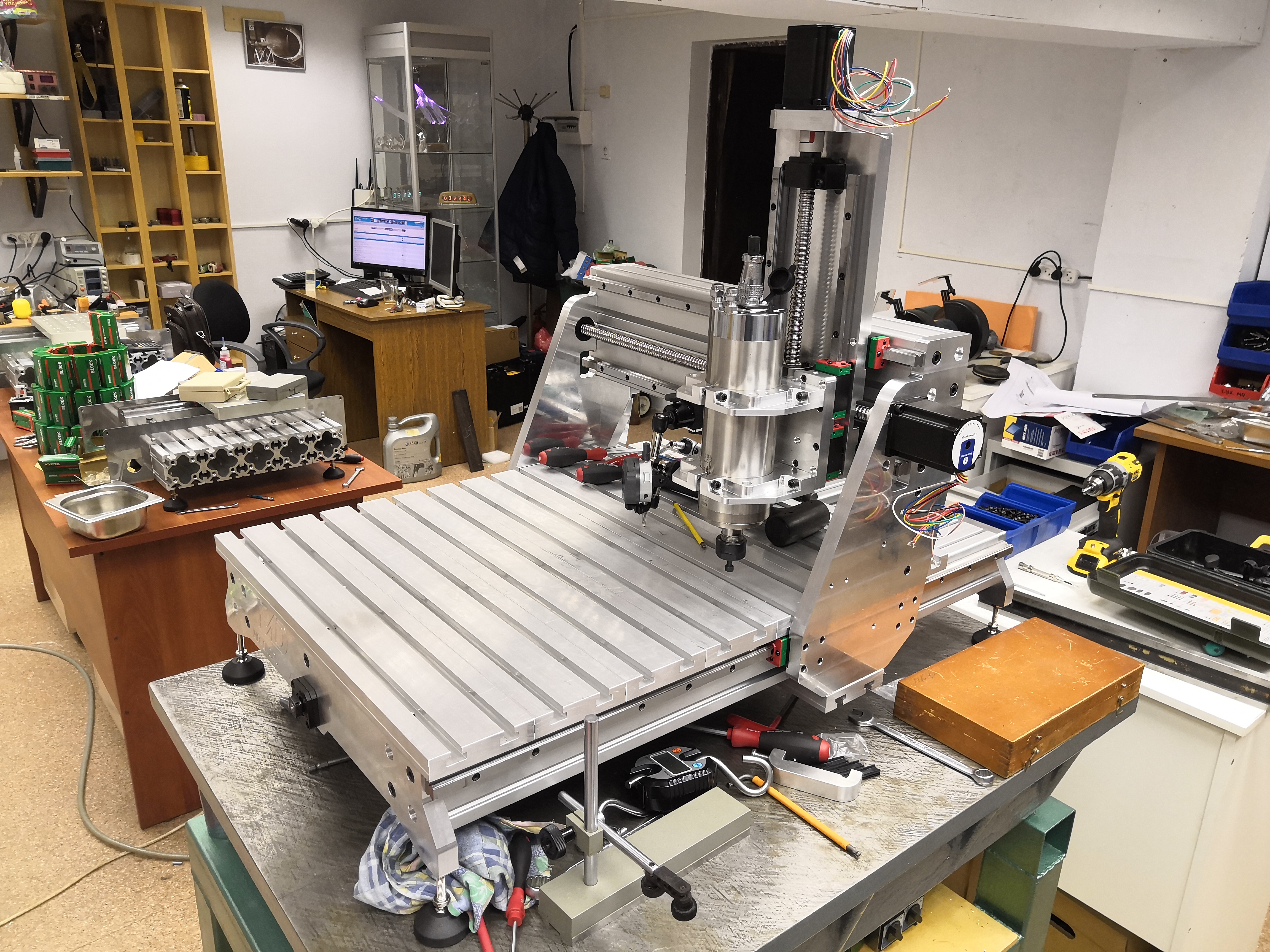

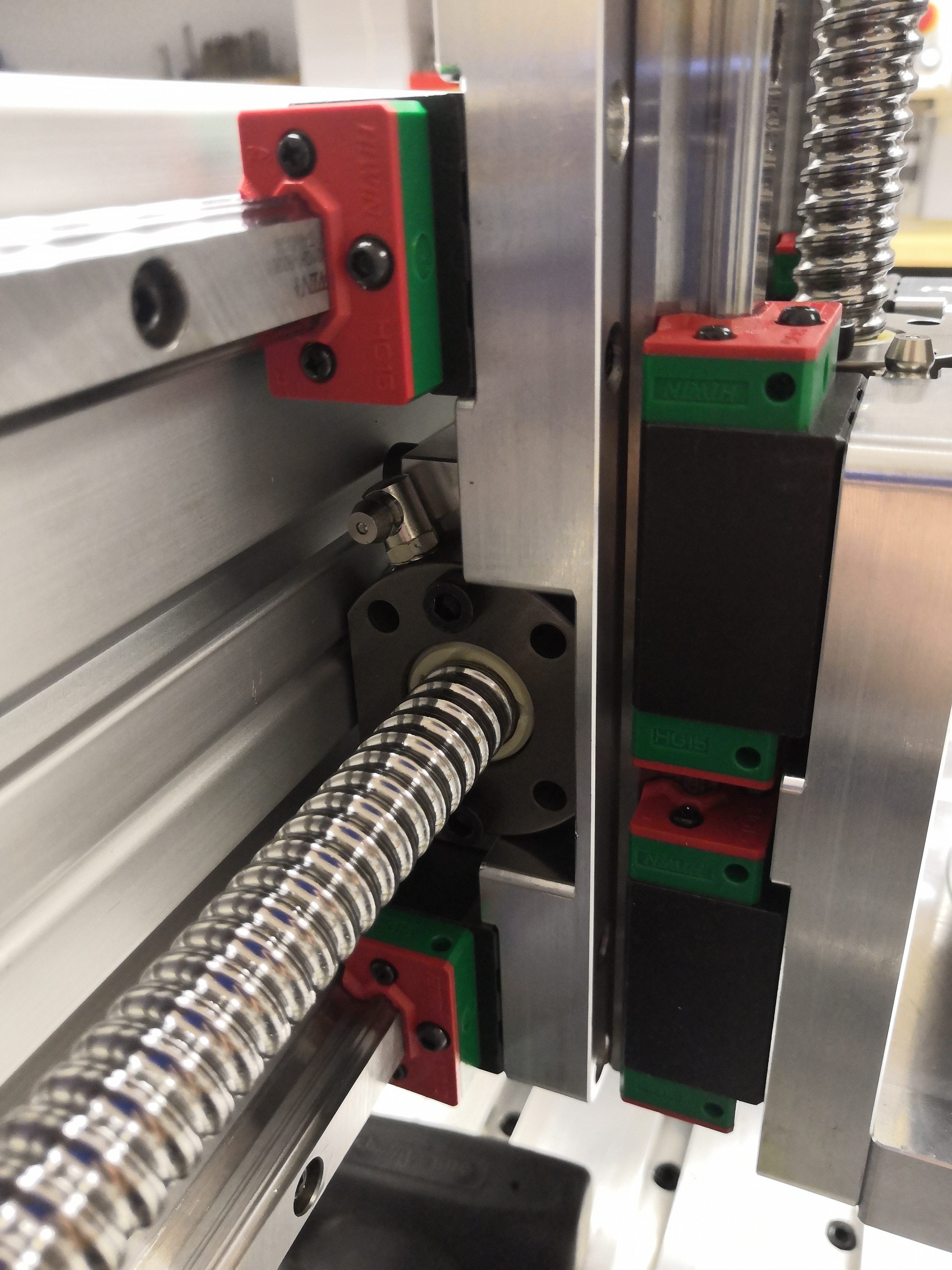

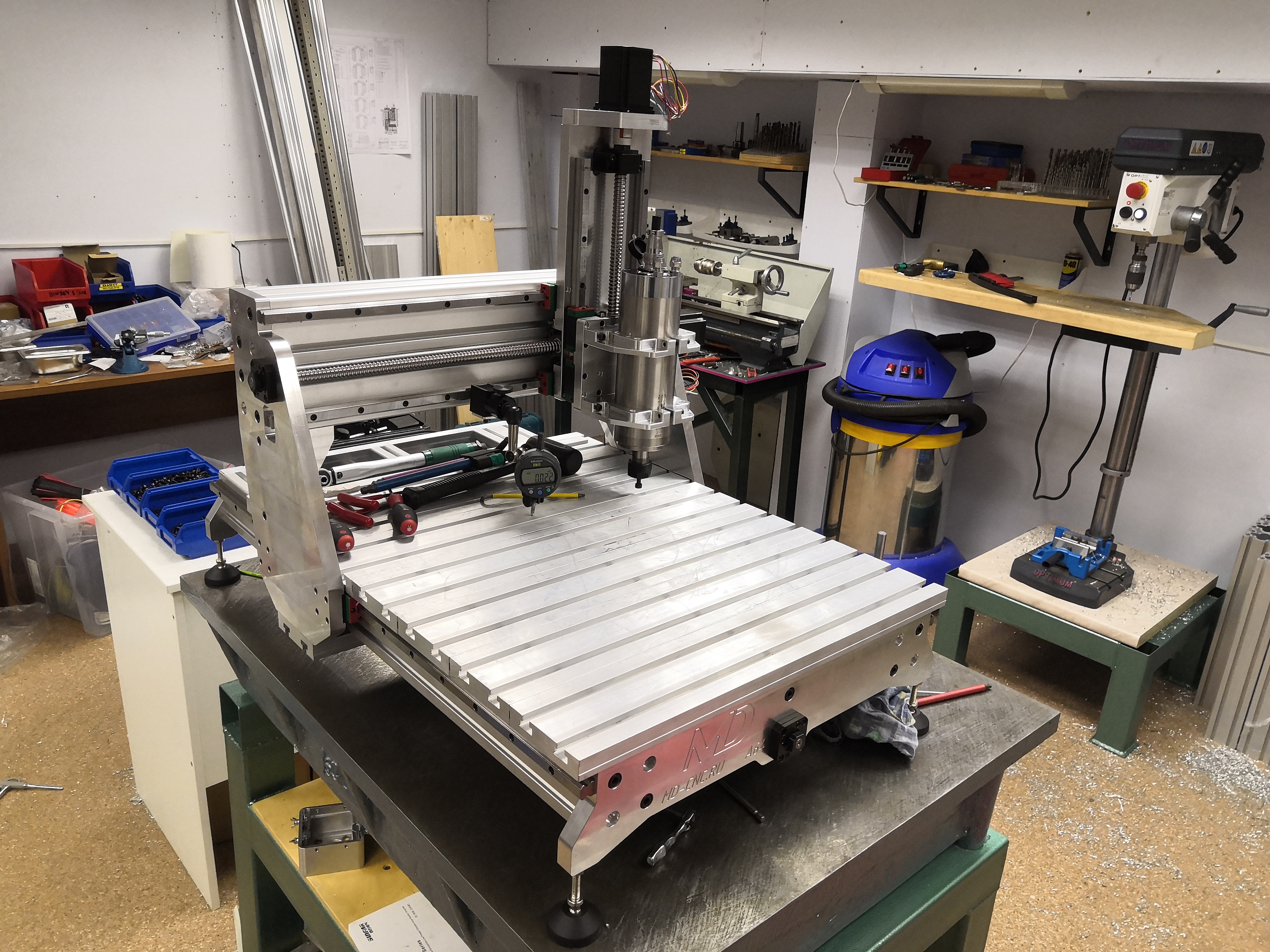

Собрал первый а64 по новому проекту. Поскольку все изменения конструкции были направлены на удешевление и упрощение конструкции ожидалось что жесткость всеже немного пострадает но почемуто обезменивание показало результаты даже получше чем было по старому проекту. Тоесть вот оно инженерное искуство выкинуть 5 фрезерованных деталей, выкинуть все проставки рельс, сильно уменьшить слесарку, выкинуть горсть болтов и при этом в жесткости вообще не потерять нисколько.

Re: 400х300х100 открытый проект
Кто проектирует станки обратите внимание на последнее фото и вообще изучите сам проект поскольку в нем нет никаких проставок под рельсами и каретками а швп запихана на живую туда куда она у всех не лезет :lol: даже со смазкой...

Макс может ты просто болты потуже затянул ? ;)
Макс, у тебя там сами рельсы выступают ребром жесткости. Я про последнее фото.
Ну и чем меньше в конструкции деталей, тем она жёстче (: Что ты и выяснил на практике.

Вылет шпинделя вперед стал минимальный что тоже радует. Над узлом гайки Y думал очень долго поскольку нифига не лезет болты пересекаются еле впихал про меж болтов рельсы.

Раньше стол никак кроме как стол не работал поскольку станина была самодостаточная с поперечными ребрами связывающими продольные профиля но в этом случае потенциал мясистого 22мм профиля в жесткости станка сильно не учавствовал. А сейчас стол это поперечная связь станины а ребра выброшены.

Сообщение Chili »
Максим, на третьей фотке пара болтов вкручена. Ты все вкручиваешь или двух хватает?
