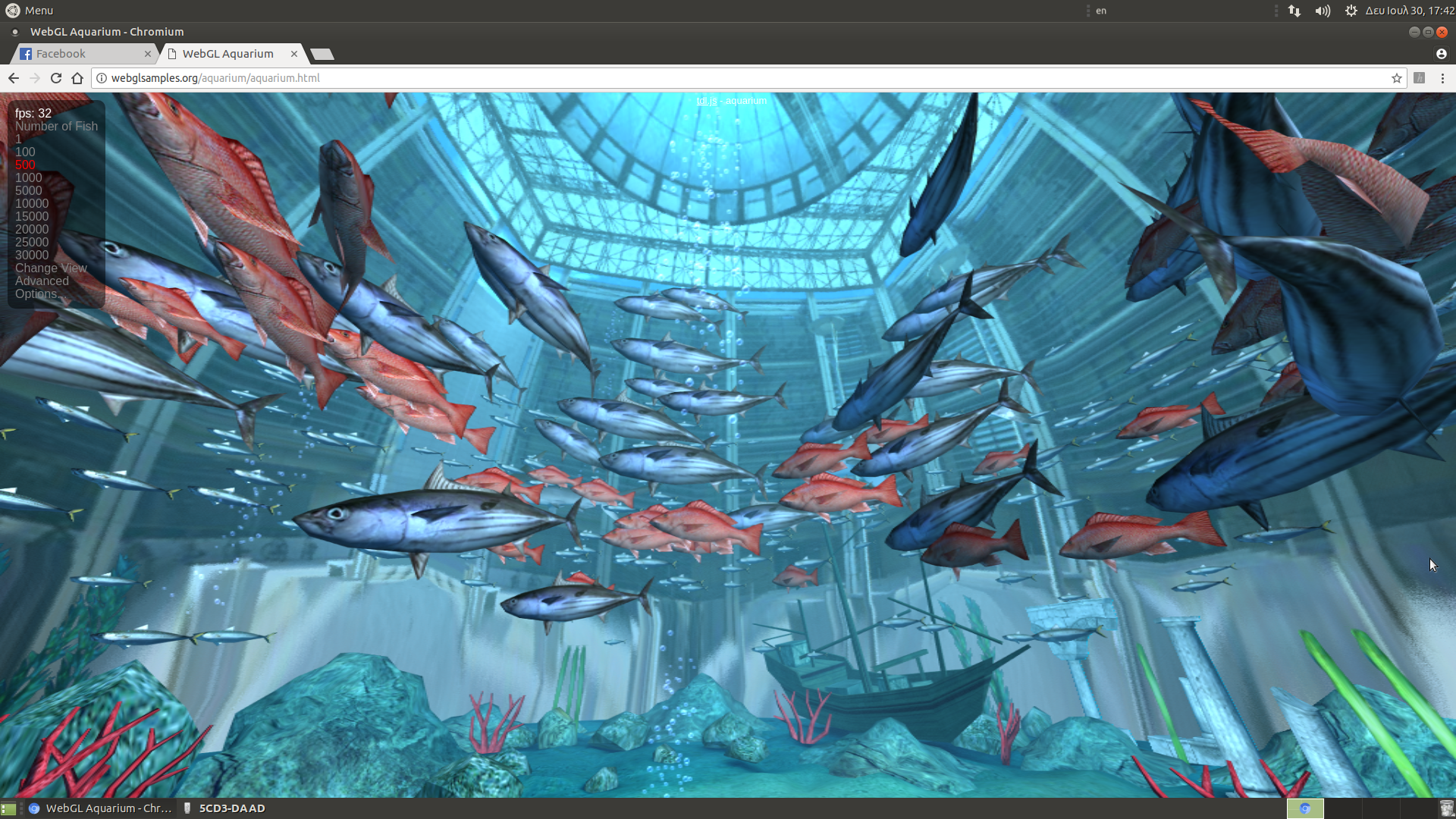

Я включал/выключал "Override software rendering list" (--ignore-gpu-blacklist), юзал и другие разные флаги для запуска. Даже если везде написано "Hardware accelerated" (chrome://gpu), производительность вывода та же самая (примерно 5 FPS).
Проверил ща в телефоне (MT6735, Mali-T720, Android 5.1, linux 3.10.65) ту же WebGL страницу, выдаёт примерно 20 FPS. Посмотрел в тырнетах, что можно получить на других, более мощных одноплатниках.. Вот, к примеру на Odroid XU4 (ubuntu 18.04, 4.14) можно выдавить больше 30 FPS на более сложном WebGL примере. Короче говоря, при всём желании, выдавить с Mali-400 в браузере что-то производительное не выйдет. Разве что какое-то нативное ПО с OpenGLES2 писать.

Добавлено: 21 фев 2019, 16:34
После 5 FPS в WebGL тесте я latency даже не стал замерять. Итак понятно, что такое аппаратное ускорение лично мне не подходит. WebGL в браузере я планировал юзать для отрисовки траектории в новом (веб) интерфейсе. Не срослось. Писать с нуля нативную морду для LinuxCNC с поддержкой OpenGLES2 довольно и муторно.
Учитывая подход разработчиков Orange Pi и Allwinner к софту для своих изделий, думаю, на вменяемую видео производительность можно не рассчитывать.
