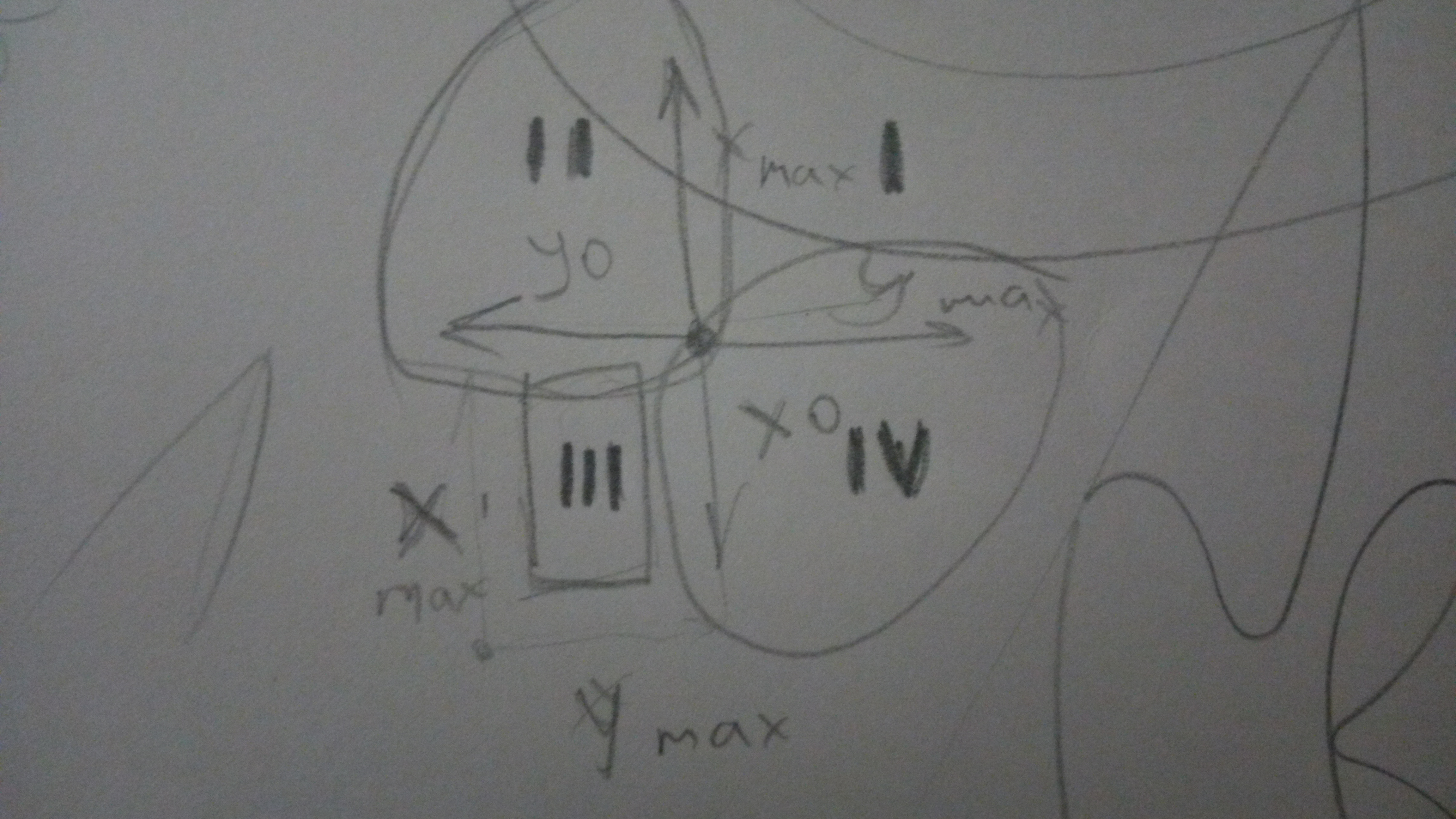

Как владельцы бомжей выходят из ситуации? ведь концевики находятся в зеркальной системе координат тогда после хоумления по концевикам в x0 y0 z0 с последующим запуском УП мы получаем арабскую письменность.

Думаю проблемы нет, просто не могу въехать.
пс решение было на поверхности, проблема на стороне софта, немного недопилил систему

al_us писал(а):Думаю проблемы серьезной нет, просто не могу въехать вот отхоумились мы в правом дальнем углу в x0y0z0 и получаем зеркальную систему координат
А может то X max Y max Z max ?
А как оси расположены?
А то не совсем понятно. И зеркально только одна ось, если Х - вверх а У - направо по картинке
Короче... Я запутался...
Но там ничего сложного не должно быть с назначением концевиков и инвертировать, что не так...
Все верно погорячился там правда ничего сложного либо X0 YMax либо XMax Y0 должно быть по концевикам.
Re: 400х300х100 открытый проект
al_us писал(а):Все верно погорячился там правда ничего сложного либо X0 YMax либо XMax Y0 должно быть по концевикам.
Ну если картинка расположена так, как я выше описал оси, то Х max.

Нас обе системы устроят которые описал, на картинке II и IV четверти(прямоугольник условно рабочее поле) остальные две для арабов :hottabych:

al_us писал(а):Нас обе системы устроят которые описал, на картинке II и IV четверти(прямоугольник условно рабочее поле) остальные две для арабов :hottabych:
Мне само проще, когда так рабочее поле...
С математики... Левый ближний угол принят за "0" (У - от себя в +, Х - в право в + и Z - вверх в +)

Мои две как раз подходят под твои хотелки одна для левши другая для правши ;) если их повернуть на девяносто :) интересно другое почему в одном проекте у станков дом в разных углах, с бензобаком у машин ещё как-то более менее понятно но со станками зачем так?
