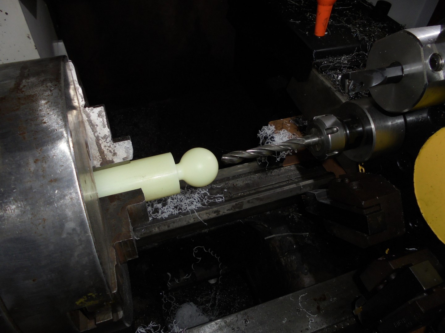

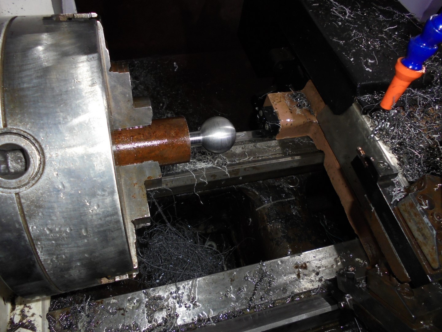

Точили сегодня шарики отрезным резцом Сандвик(шарик)
DSC03791 (Копировать).JPG (4106 просмотров) <a class='original' href='./download/file.php?id=65364&mode=view' target=_blank>Загрузить оригинал (236.97 КБ)</a>
DSC03792 (Копировать).JPG (4106 просмотров) <a class='original' href='./download/file.php?id=65365&mode=view' target=_blank>Загрузить оригинал (366.5 КБ)</a>

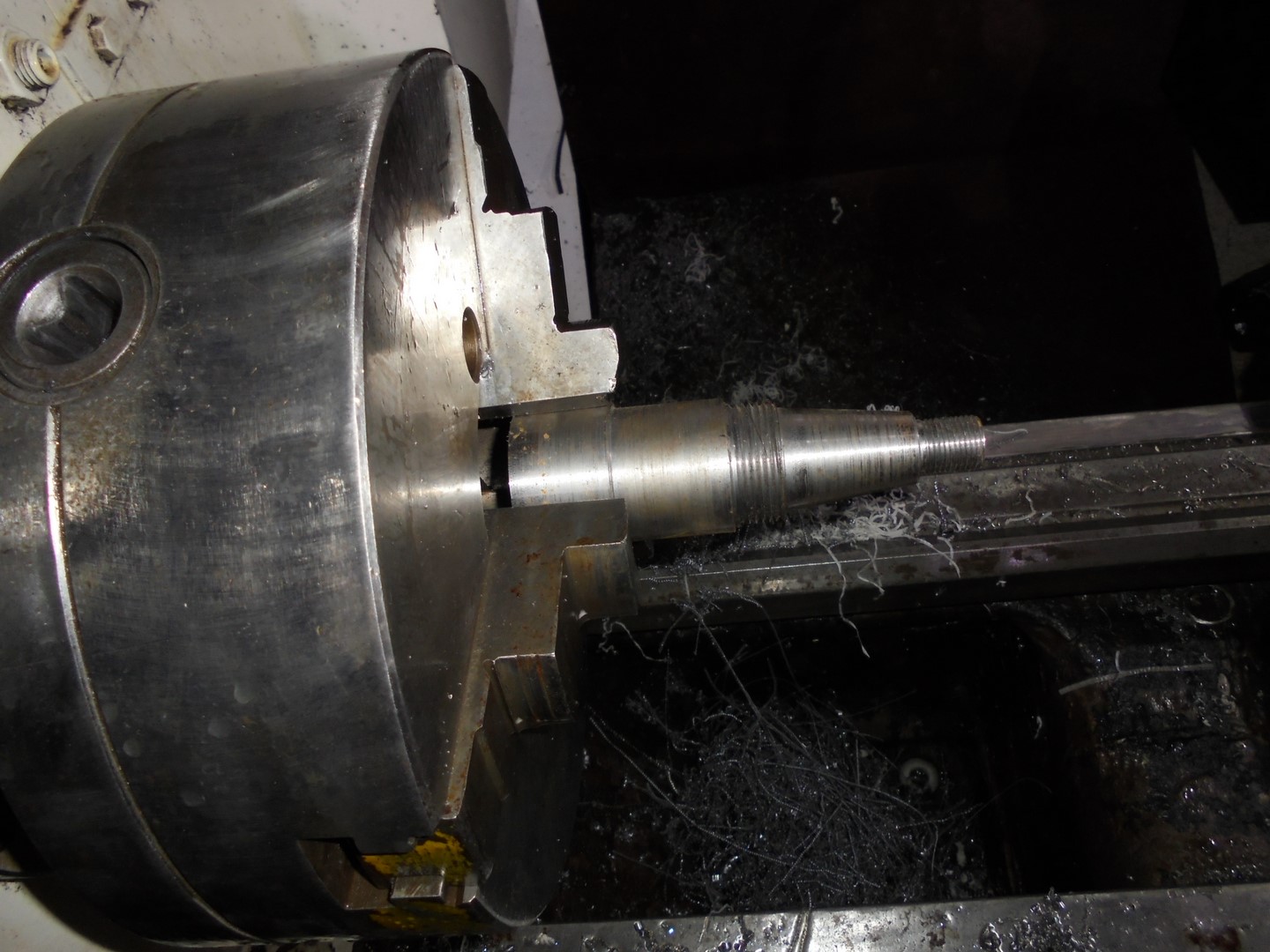

Вал для погрузчика
DSC03793 (Копировать).JPG (4106 просмотров) <a class='original' href='./download/file.php?id=65366&mode=view' target=_blank>Загрузить оригинал (266.68 КБ)</a>

Геометрию промерял потом?
Re: Восстановление токарного 16К20Т1 ЧПУ
Nick писал(а):Геометрию промерял потом?
Неа. Там точность не нужна. Это шары на подъемник для инвалидов в подземный переход.
Есть точить просто отрезным прямоугольным резцом получаются переходы, а если точить отрезным шаровым резцом, то получается отлично. А шаровые отрезные пластинки мне попались когда пластинки покупал весом, а не пачками ;) Пачка Сандвика таких резцов стоит около 100$

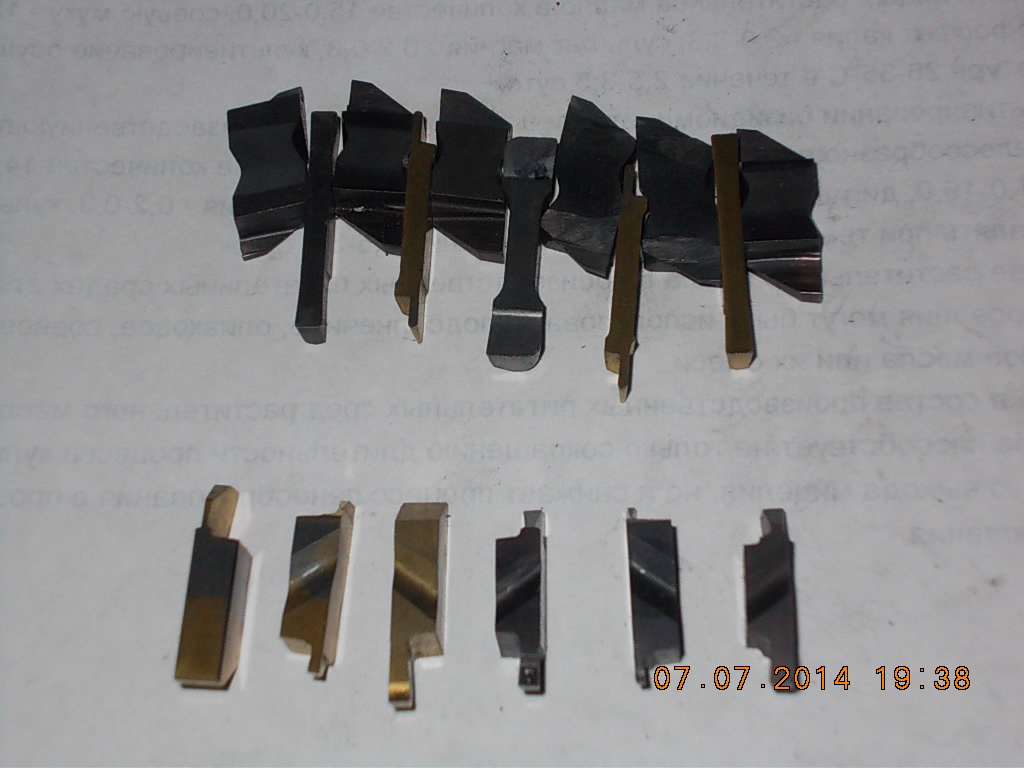

На чипмейкере продают по 2.2 р за пачку, искаровские
я себе взял на пробу 3 и 4 мм
nik1 писал(а):На чипмейкере продают по 2.2 р за пачку, искаровские
Покупал б/у на евау весом. Примерно за 20кг - 160$ там были и около 20шт этих Сандвиков и много других пластинок

aftaev писал(а):Есть точить просто отрезным прямоугольным резцом получаются переходы
Это почему так?
Что за сталь? Какие обороты/подача?
Если делал круглой пластиной, то почему поверхность такая?.
Какой чистовой съем был?
Применял G96?

Dmaster писал(а):Это почему так?
Мож в САМ программе неправильно ширину китайских отрезных задавал.
Dmaster писал(а):Что за сталь?
Капролоктан(полимер)
Dmaster писал(а):Применял G96?
Кроме G95 других зверей не знаю :)
