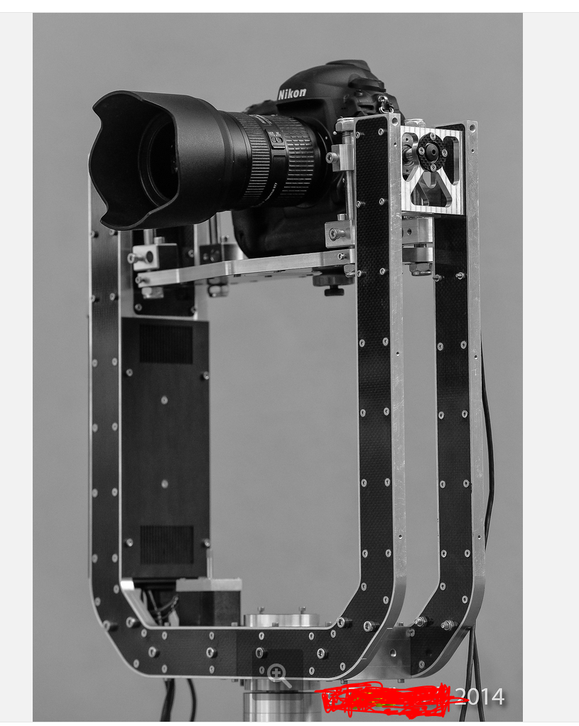

Относительно недавано делал детальки для этого подвеса
Фотка и сборка не мои
Привод на шаговиках через ремень, редукторы закрытые, довольно неплохо вышло

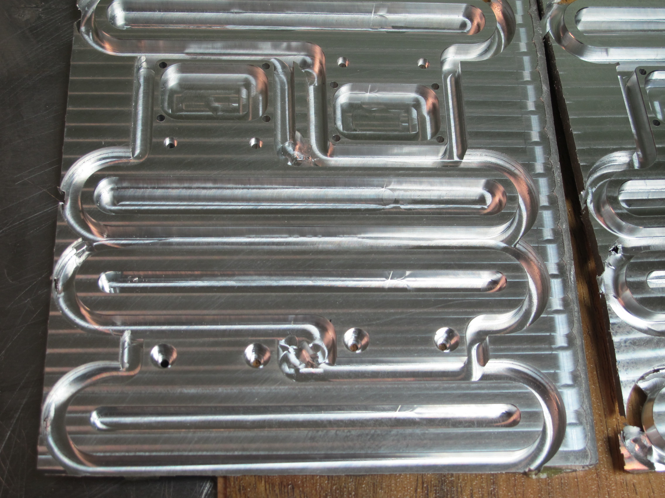

Немного по фрезам для раскроя по люминьке, перепробовал приличное количество, пока самые лучшие яповские с Длс , контора NS
Снял небольшой видос
фреза 2 зуба 6 мм, подача 750, глубина за проход 3.5 мм
вообще можно 6 мм, но надо хорошо крепить заготовку

nik1 писал(а):Немного по фрезам для раскроя по люминьке, перепробовал приличное количество, пока самые лучшие яповские с Длс , контора NS
Где-то встречал, что для ал сплавов якобы лучше 3-х зубые, как считаешь, объективно, как по опыту для тех скоростей на которых работаешь?

Я тоже читал, что лучше 3х зубые, якобы собственных вибраций фрезы меньше. У меня одна из мелких фрез американская 3х зубая - пилит отлично, но прикол в том, что калькулятор режимов и производитель фрезы рекомендует обороты шпинделя 40000 - 60000 на фрезах малых диаметров:wik:.
Последний раз редактировалось Дрюня 18 авг 2014, 11:37, всего редактировалось 1 раз.
Как ни странно , но 2 зубые лучше идут при контурной обработке
Сколько пробовал 3 зубых , ни фига не выходят на рекомендованный режим
Причем были довольно недешевые
Если обработка кармана или боком, то 3 зубые хорошо работают

nik1 писал(а):Как ни странно , но 2 зубые лучше идут при контурной обработке
Так отвод стружки у 2-зубых по любому лучше, чем у 3 и более.
Тоже думаю на это
Возможно 3 зубые выйдут на заявленные режимы , если применять Сож?
Может в скором времени попробую новую фрезу , контора та же , что и двухзубые
Они вроде начали делать 3 зубые, заявленные режимы очень приличные :)
