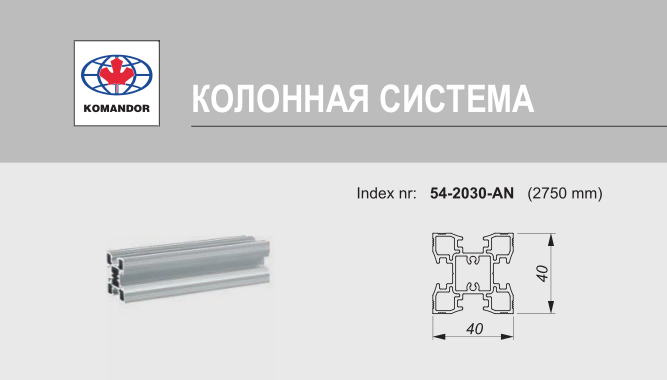

Вот еще профиль нашел:
По цене он 1700р за палку 2750мм. И т-гайки у них по 4.5 рубля за шт

Ну ты не догадливый:Nick писал(а):А как его стыковать друг к другу?
1. заказываешь себе домой дверь из профиля
2. когда поставят - выдергиваешь дверь
3. разбираешь и смотришь как стыкуются
А если серьезно то там есть специальные крепежи, достаточно сходить в магазин где продают аксесуары и посмотреть. У меня есть огрызки Ал профиля вот их задолбался разбирать на переплавку
На 1м Ал профиль если я встану и попрыгаю ничего не будет.

Там тоже спец уголки плюс Т-гайка или т-винт.
Я думаю, что за такие деньги его можно в несколько слоев положить
. Позвонил на фирму, вообще шикарно, продают хоть от одной штуки и нарезать могут сразу. И это при том, что контора торгует оптом! Они говорят, что работают как "супермаркет" по профилям и листовым металлам.
Заеду к ним на неделе, узнаю все точнее.

так масса и момент инерции небось в несколько раз меньше станочногоNick писал(а):По цене он 1700р за палку 2750мм.
