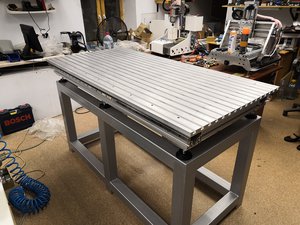

Re: Примитивный ЧПУ из профиля 1200х600х120
плиты не хватает а вот поверочные линейки есть большие. причем новые с поверкой 2019г

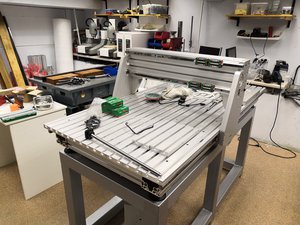

IMG_20190724_210123.jpg (4467 просмотров) <a class='original' href='./download/file.php?id=166753&mode=view' target=_blank>Загрузить оригинал (5.83 МБ)</a>
накинул портал. это ппц товарищи огромный он и жирный.
в какойто степени станок уникальный и аналогов у него похоже нету потомучто все в этом размере идет по дереву с меньшей жесткостью.
IMG_20190729_213901.jpg (4243 просмотра) <a class='original' href='./download/file.php?id=166950&mode=view' target=_blank>Загрузить оригинал (5.67 МБ)</a>
Что то мне кажется на станине какой то хиленький профиль? или оптический обман?
100й везде.

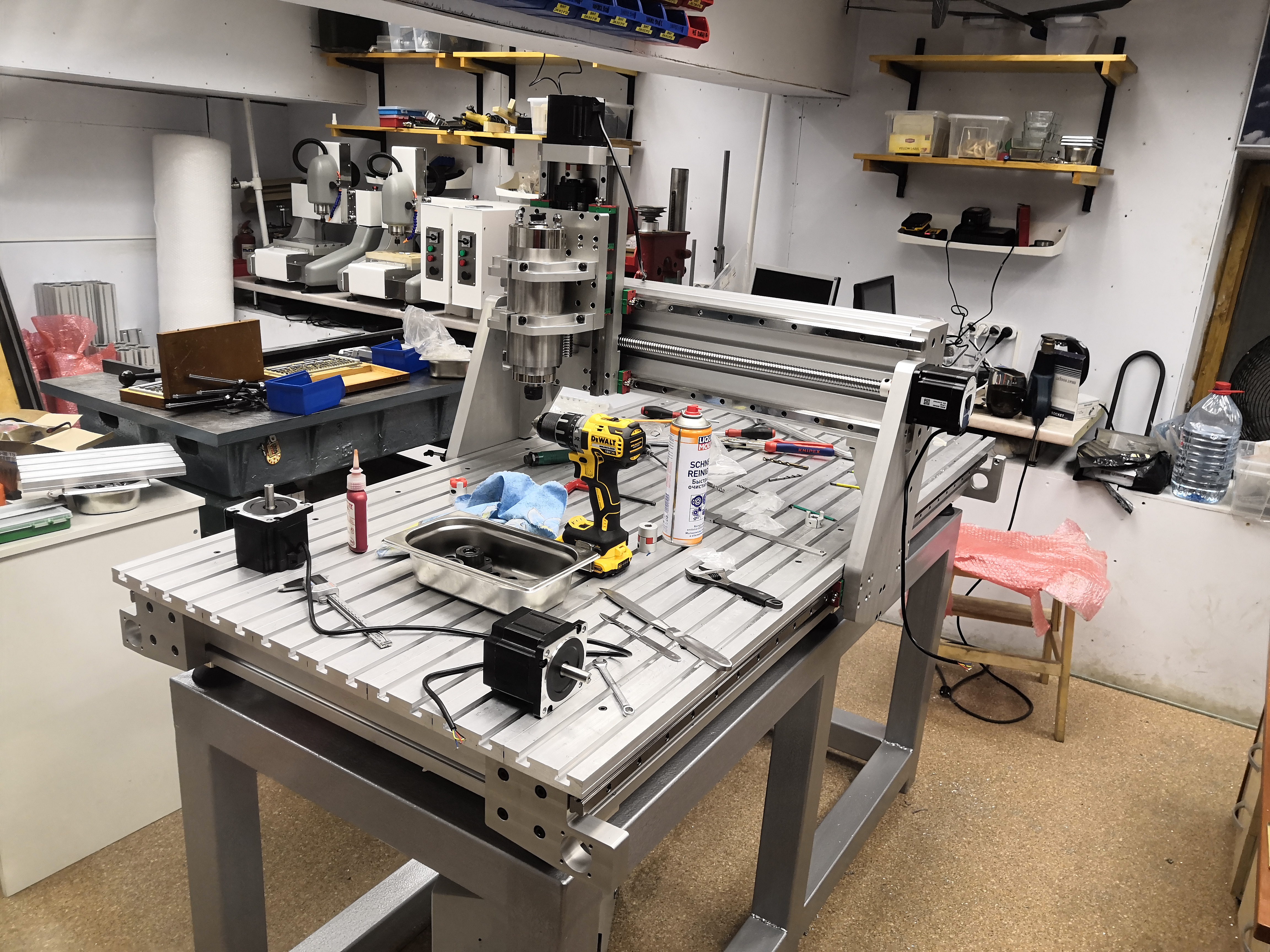

биг бомж приходит.

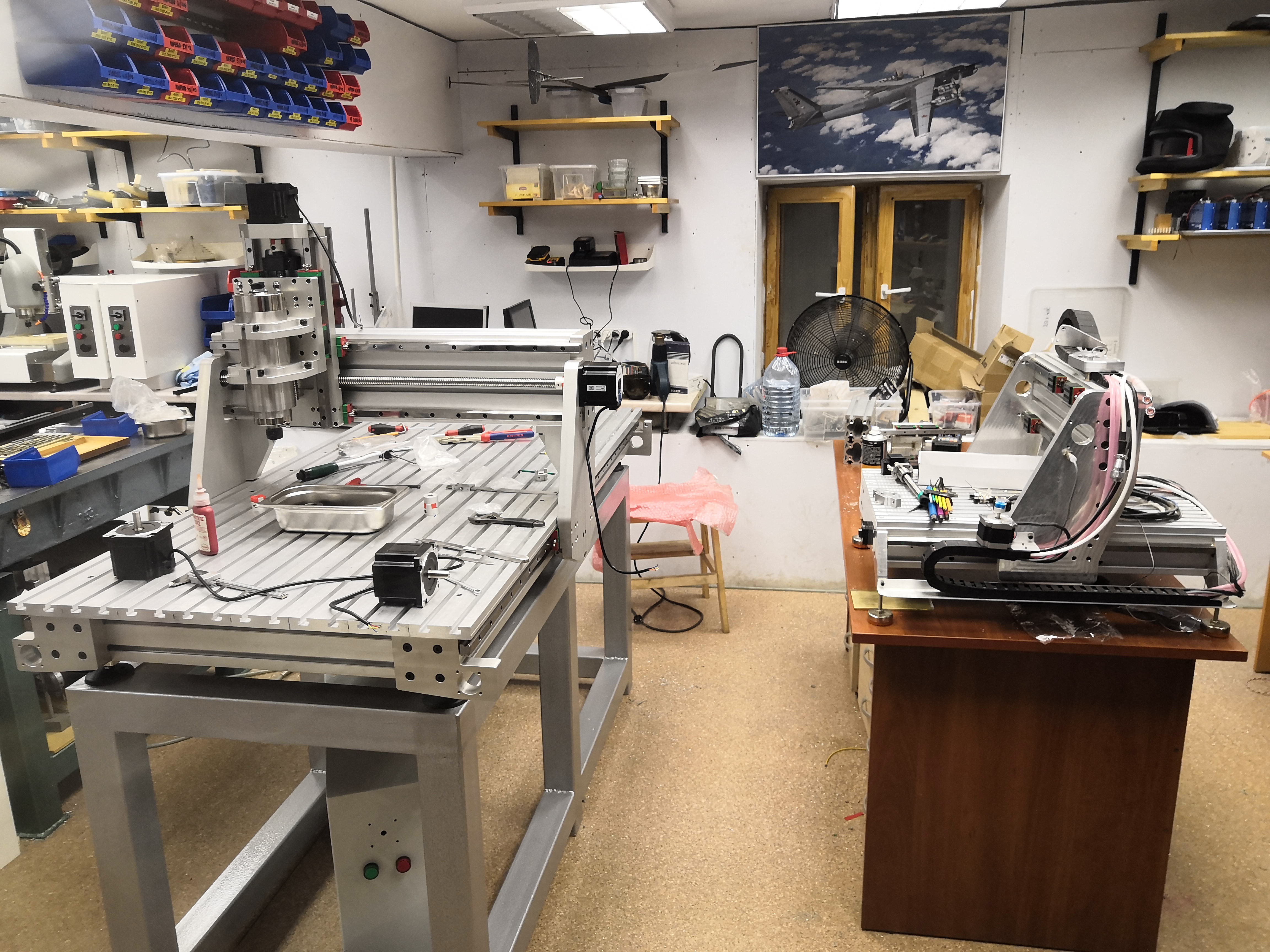

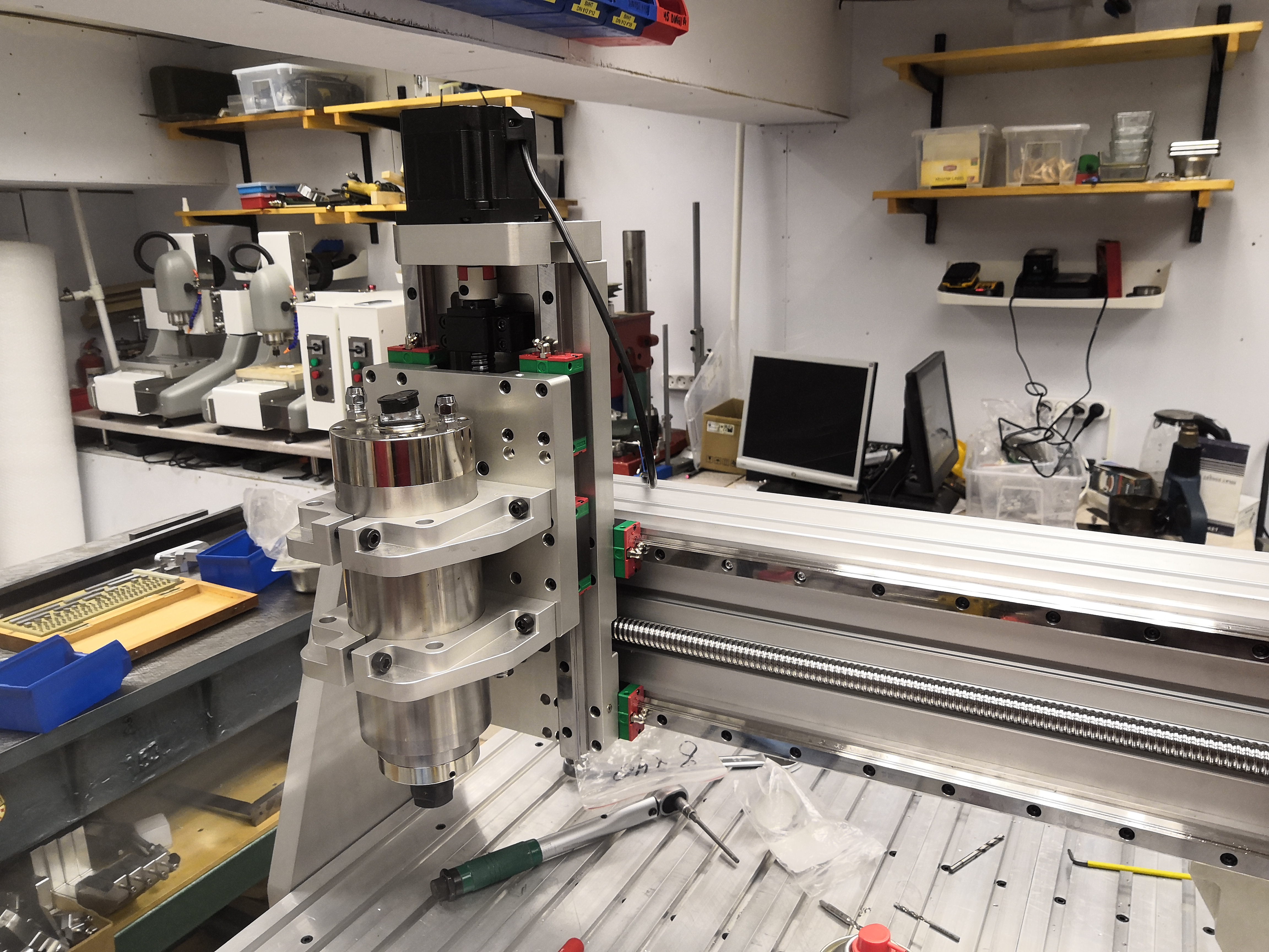

IMG_20190731_220105.jpg (4031 просмотр) <a class='original' href='./download/file.php?id=167033&mode=view' target=_blank>Загрузить оригинал (5.42 МБ)</a>
IMG_20190731_220111.jpg (4031 просмотр) <a class='original' href='./download/file.php?id=167034&mode=view' target=_blank>Загрузить оригинал (4.49 МБ)</a>
IMG_20190731_220226.jpg (4031 просмотр) <a class='original' href='./download/file.php?id=167035&mode=view' target=_blank>Загрузить оригинал (4.71 МБ)</a>
основное собрано и конечно же обезменено и я немного в шоке от результата 0.035 :shock: в обоих направлениях. для такого размера станка это мегакруто он уделал всех предыдущих. понять бы где в нем золотой болт.

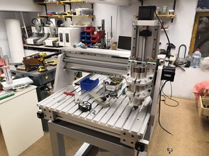

IMG_20190802_211750.jpg (3899 просмотров) <a class='original' href='./download/file.php?id=167176&mode=view' target=_blank>Загрузить оригинал (5.19 МБ)</a>

frezeryga писал(а):понять бы где в нем золотой болт.
так а что тут непонятного ?...при таком размере, больше болтов для крепления рельс... :freak:
Два винта и толстые детали
он в 5 раз жесче чем станки по дереву в этом размере у которых жесткость 0.2мм на 20кг.
frezeryga писал(а):он в 5 раз жесче чем станки по дереву в этом размере у которых жесткость 0.2мм на 20кг.
Ну значит и цвет.мет без проблем потянет...? :thinking:
он и заточен под цветмет и с такой жесткостью будет работать и 50й сковородкой по 0.5мм

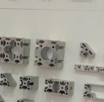

вот настоящий станочный профиль.

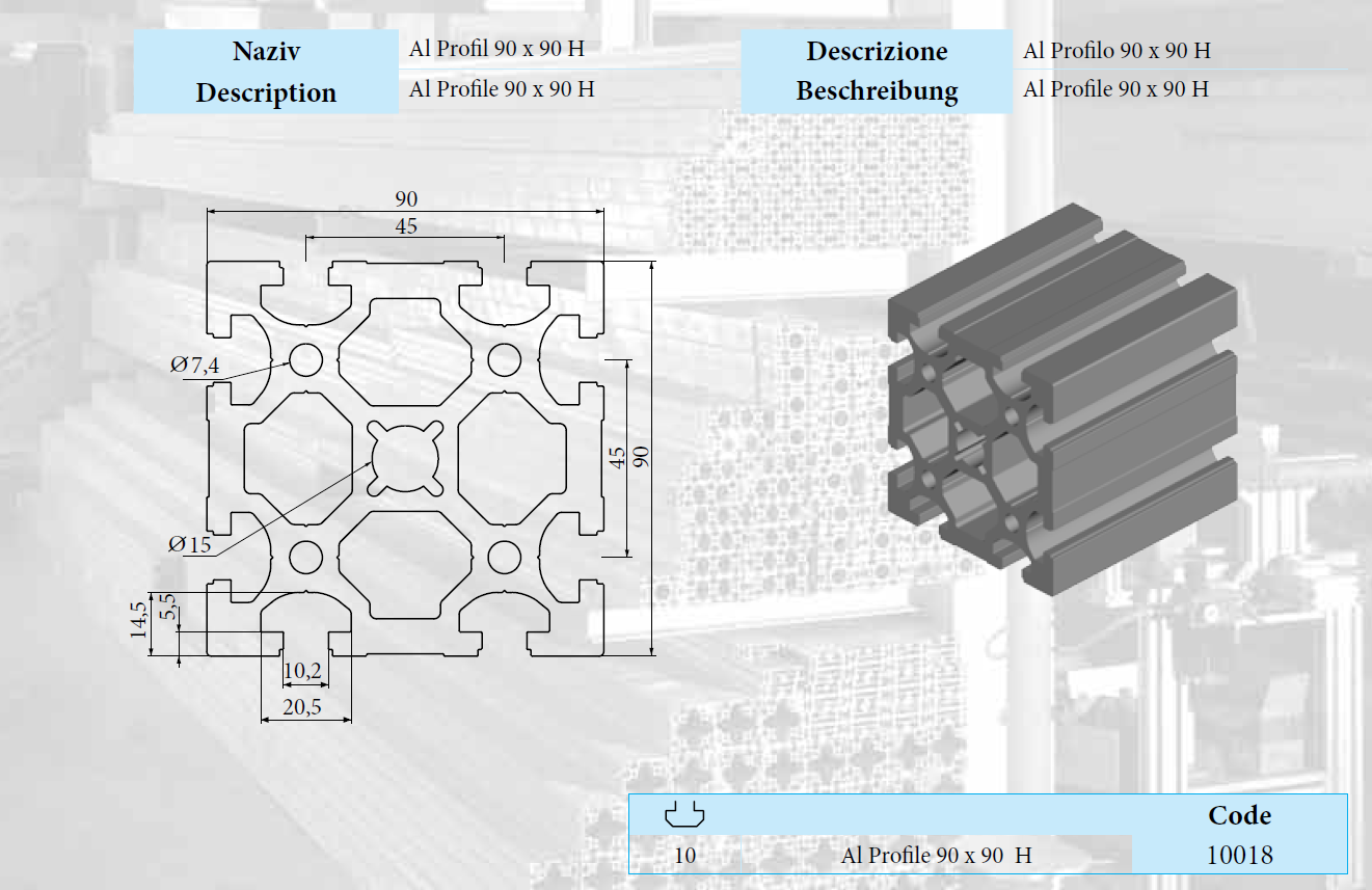

frezeryga писал(а):вот настоящий станочный профиль.
А какая у него маркировка, как его искать?
Я когда работал в Будапеште, то присматривался к такому 90x90 H al profil 10018, но по фото выше выглядит намного круче.
90x90 H al profil 10018.png (3825 просмотров) <a class='original' href='./download/file.php?id=167180&mode=view' target=_blank>Загрузить оригинал (588.59 КБ)</a>
А так как я от туда уехал, зарплаты такой нет, вот и отложилось всё на неопределенное время...
Последний раз редактировалось xenon-alien 03 авг 2019, 00:33, всего редактировалось 2 раза.
MGG попробует найти. а так вот ссылка 601,74 руб. | Европейские стандартные 4545 W t-слот алюминиевые профили, полученный экструзией рамка
https://s.click.aliexpress.com/e/bBCbbbsm
Сомневаюсь, что той "жирный" 45*45.
Ниже, в описании совсем по другому выглядит...
