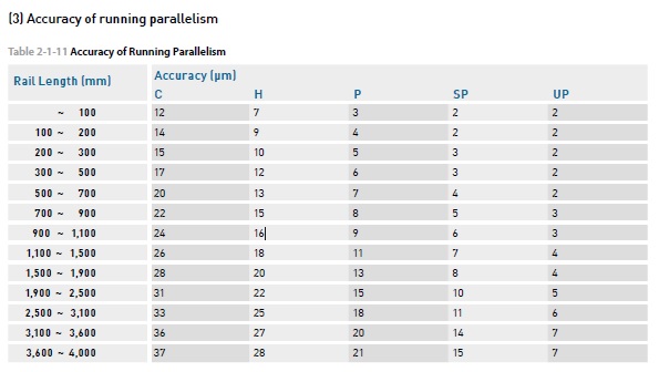

frezeryga писал(а):5 соток этож криво ппц.
на такой длинне норм
Dimka
Сообщения: 1286
Репутация: 347
Настоящее имя: Дима
Re: Примитивный ЧПУ из профиля 1200х600х120
Сообщение Dimka »
Угу. У Хивина на метре прямолинейность 2 сотки декларируется :) .
Интересно, как ты эти сотки померил, если плиты сильно не хватает?
MGG
Сообщения: 3403
Репутация: 1010
Сообщение MGG »
Точно ли на метр? и класс какой надо бы указать :)
dtw.moscow@gmail.com
Dimka
Сообщения: 1286
Репутация: 347
Настоящее имя: Дима
Сообщение Dimka »
MGG писал(а):Точно ли на метр? и класс какой надо бы указать
Ну, вроде на метр для класса H. Но это же китайцы, если понимаете о чём я :) .

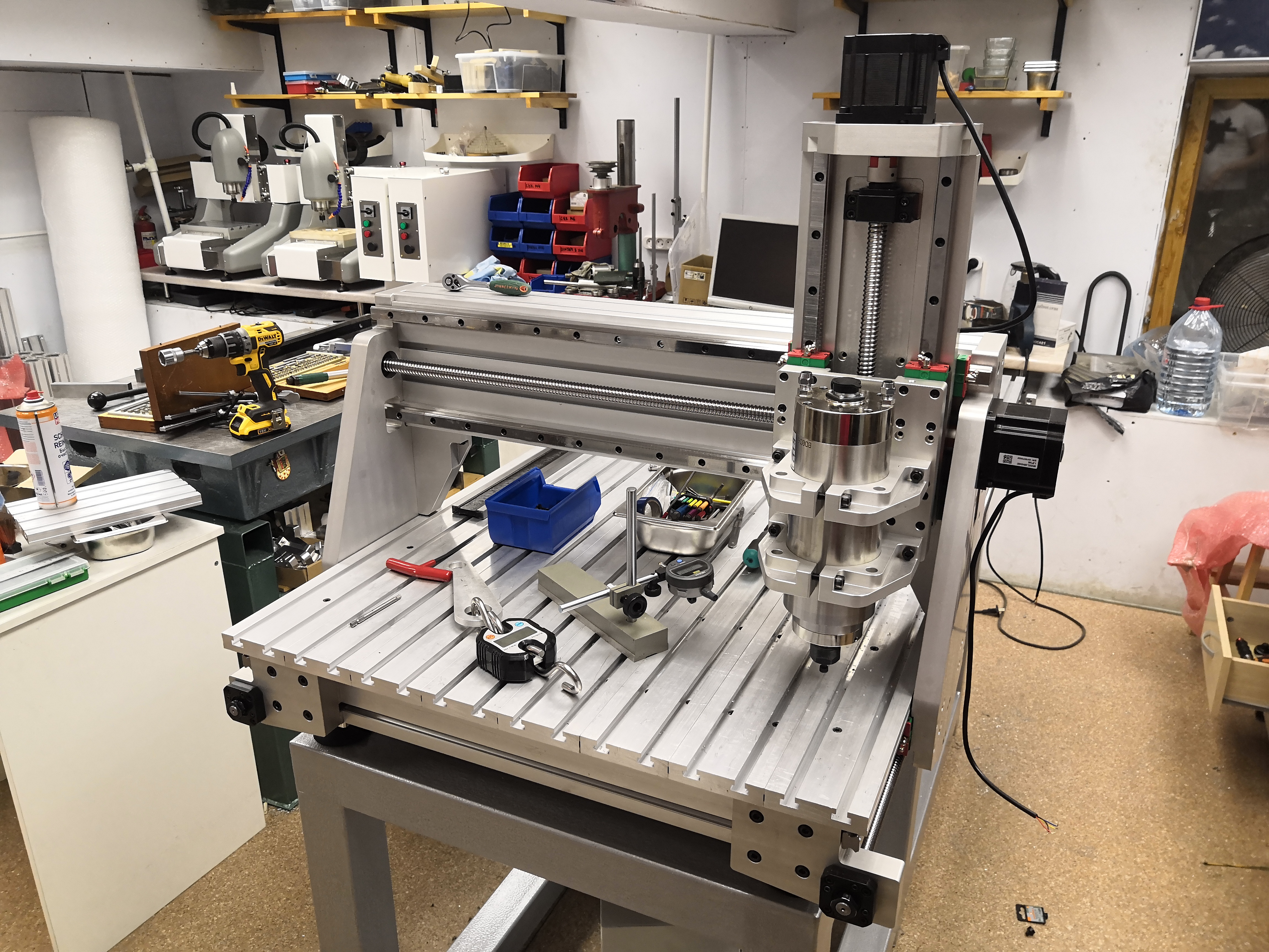

накинул портал. это ппц товарищи огромный он и жирный.
в какойто степени станок уникальный и аналогов у него похоже нету потомучто все в этом размере идет по дереву с меньшей жесткостью.
IMG_20190729_213901.jpg (4108 просмотров) <a class='original' href='./download/file.php?id=166950&mode=view' target=_blank>Загрузить оригинал (5.67 МБ)</a>
Что то мне кажется на станине какой то хиленький профиль? или оптический обман?
100й везде.
биг бомж приходит.
IMG_20190731_220105.jpg (3896 просмотров) <a class='original' href='./download/file.php?id=167033&mode=view' target=_blank>Загрузить оригинал (5.42 МБ)</a>
IMG_20190731_220111.jpg (3896 просмотров) <a class='original' href='./download/file.php?id=167034&mode=view' target=_blank>Загрузить оригинал (4.49 МБ)</a>
IMG_20190731_220226.jpg (3896 просмотров) <a class='original' href='./download/file.php?id=167035&mode=view' target=_blank>Загрузить оригинал (4.71 МБ)</a>
основное собрано и конечно же обезменено и я немного в шоке от результата 0.035 :shock: в обоих направлениях. для такого размера станка это мегакруто он уделал всех предыдущих. понять бы где в нем золотой болт.

Сообщение шпиндель »
frezeryga писал(а):понять бы где в нем золотой болт.
так а что тут непонятного ?...при таком размере, больше болтов для крепления рельс... :freak:
Два винта и толстые детали
он в 5 раз жесче чем станки по дереву в этом размере у которых жесткость 0.2мм на 20кг.
frezeryga писал(а):он в 5 раз жесче чем станки по дереву в этом размере у которых жесткость 0.2мм на 20кг.
Ну значит и цвет.мет без проблем потянет...? :thinking:
он и заточен под цветмет и с такой жесткостью будет работать и 50й сковородкой по 0.5мм
