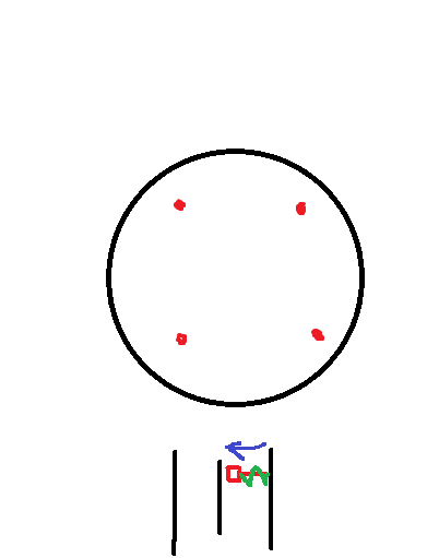

Имел ввиду вот так сделать - сделать штыри давящие на белую шестерню.
Красным штыри, зеленым пружинка.
Хотя если ты говоришь, что у тебя задняя стенка тоже виляет - наверное жесткость самого корпуса мала, а расстояние между осями большая шестерня/шестерня двигателя - мало, вот ее и перекашивает.

ScrewDriver писал(а):У тебя шестеню съело валами двигателей - наверное там десятки, а не сотки.
Шестерня выточена "по заказу". Она ещё новая.
Благодарю за идею, но не прокатит.

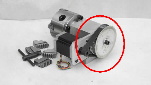

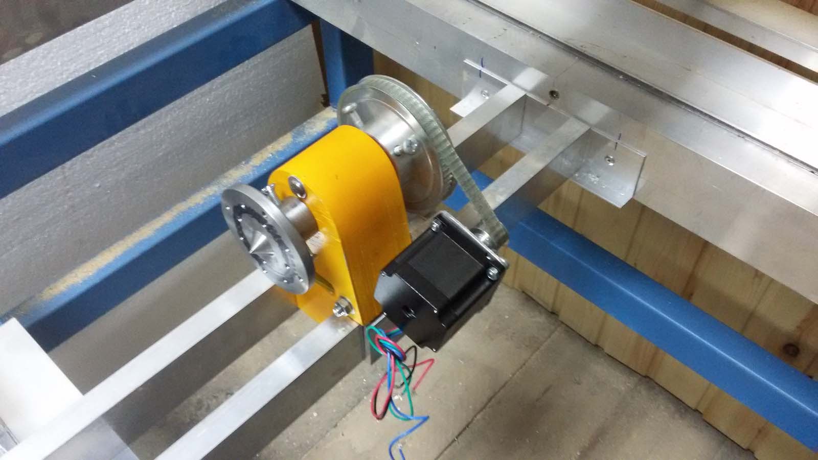

Ну а как шкивы крепят-фиксируют в подобной конструкции, что бы не было восьмерки?
4th-axis-timing-belt.jpg (2999 просмотров) <a class='original' href='./download/file.php?id=92985&mode=view' target=_blank>Загрузить оригинал (33.07 КБ)</a>
Почти как у меня
4769739.jpg (2996 просмотров) <a class='original' href='./download/file.php?id=92986&mode=view' target=_blank>Загрузить оригинал (121.25 КБ)</a>

xenon-alien,
на шкивы посмотри, у них длинна больше диаметра.
единственный вариант, это взять железяку соотвественной толщины, отшлифовать ее и прикрутить как говорили выше болтами. так что бы наружу одни зубчики торчали.
