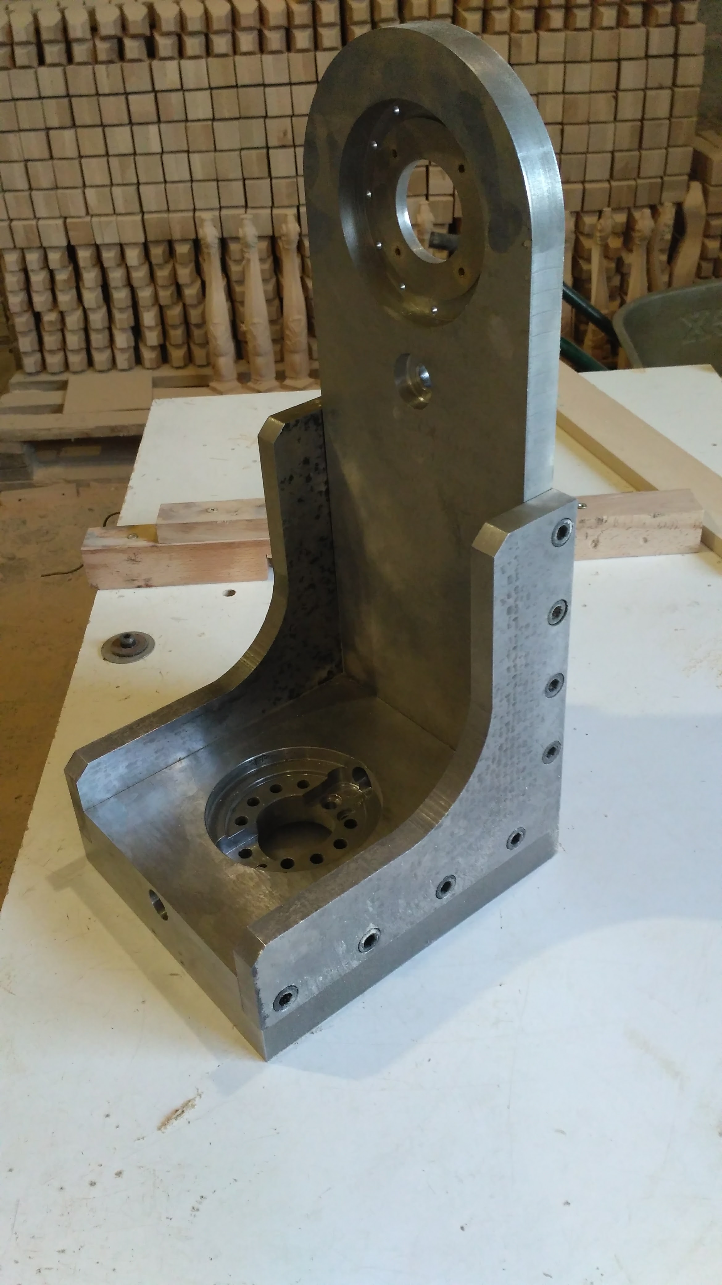

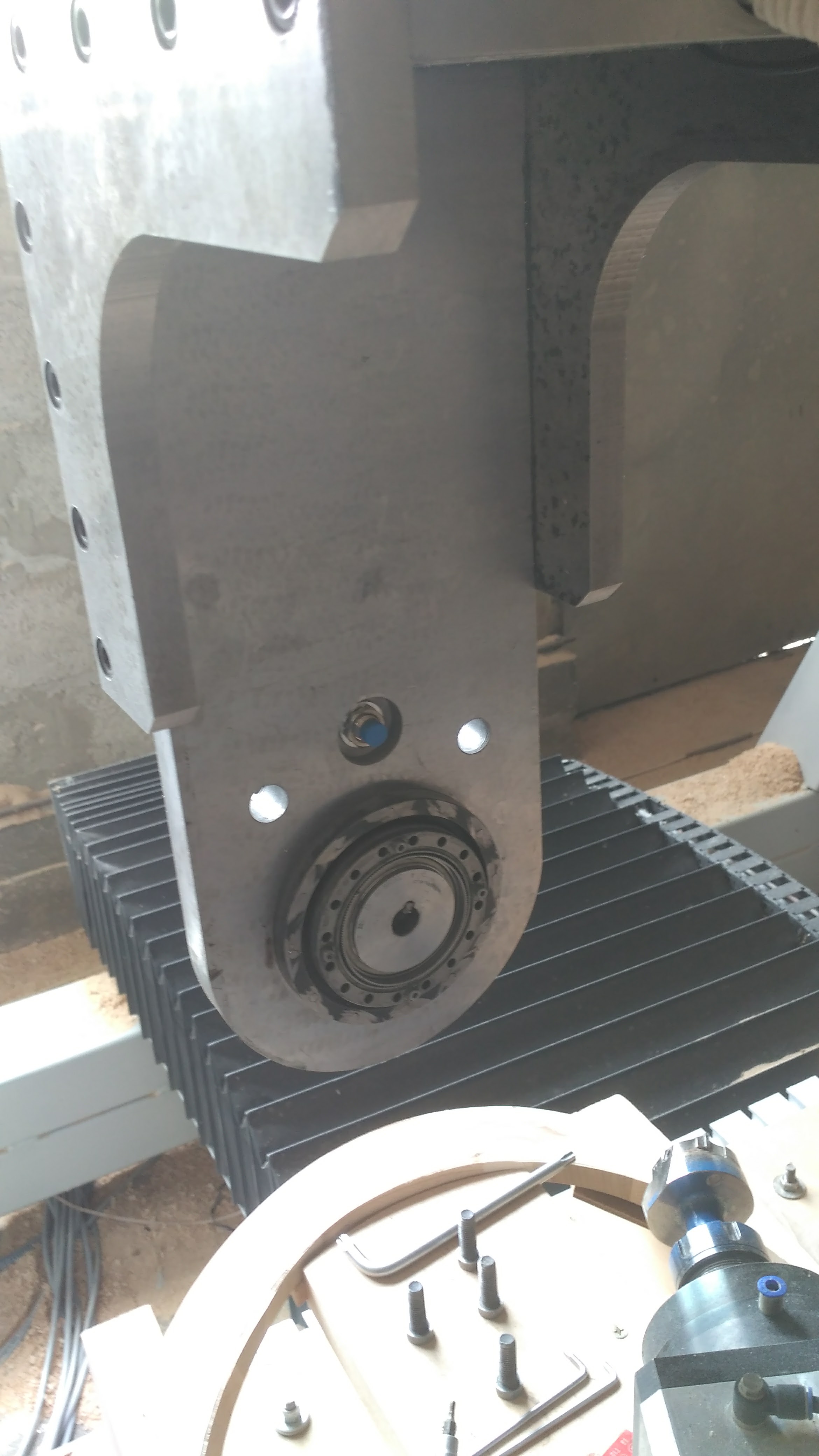

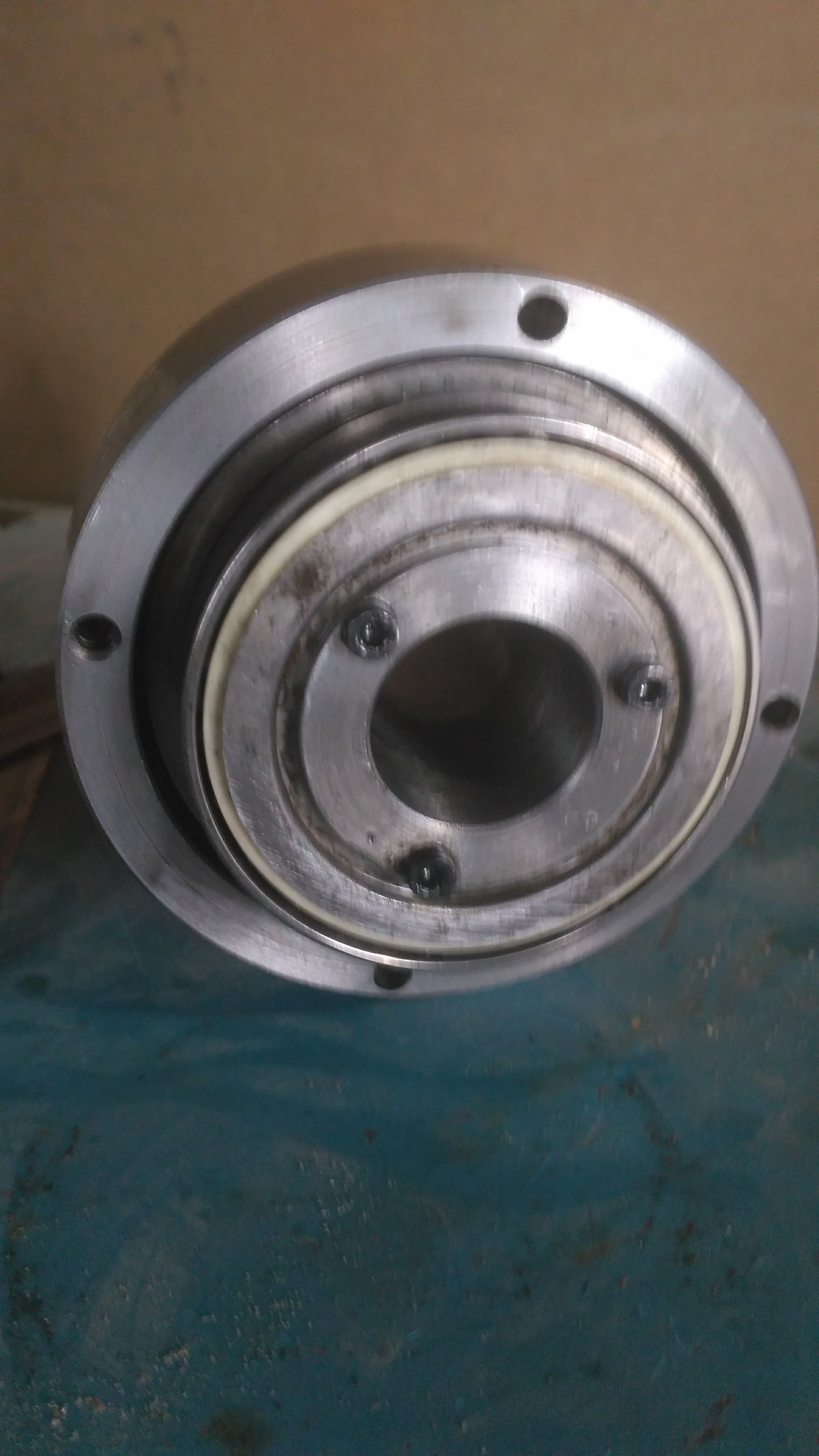

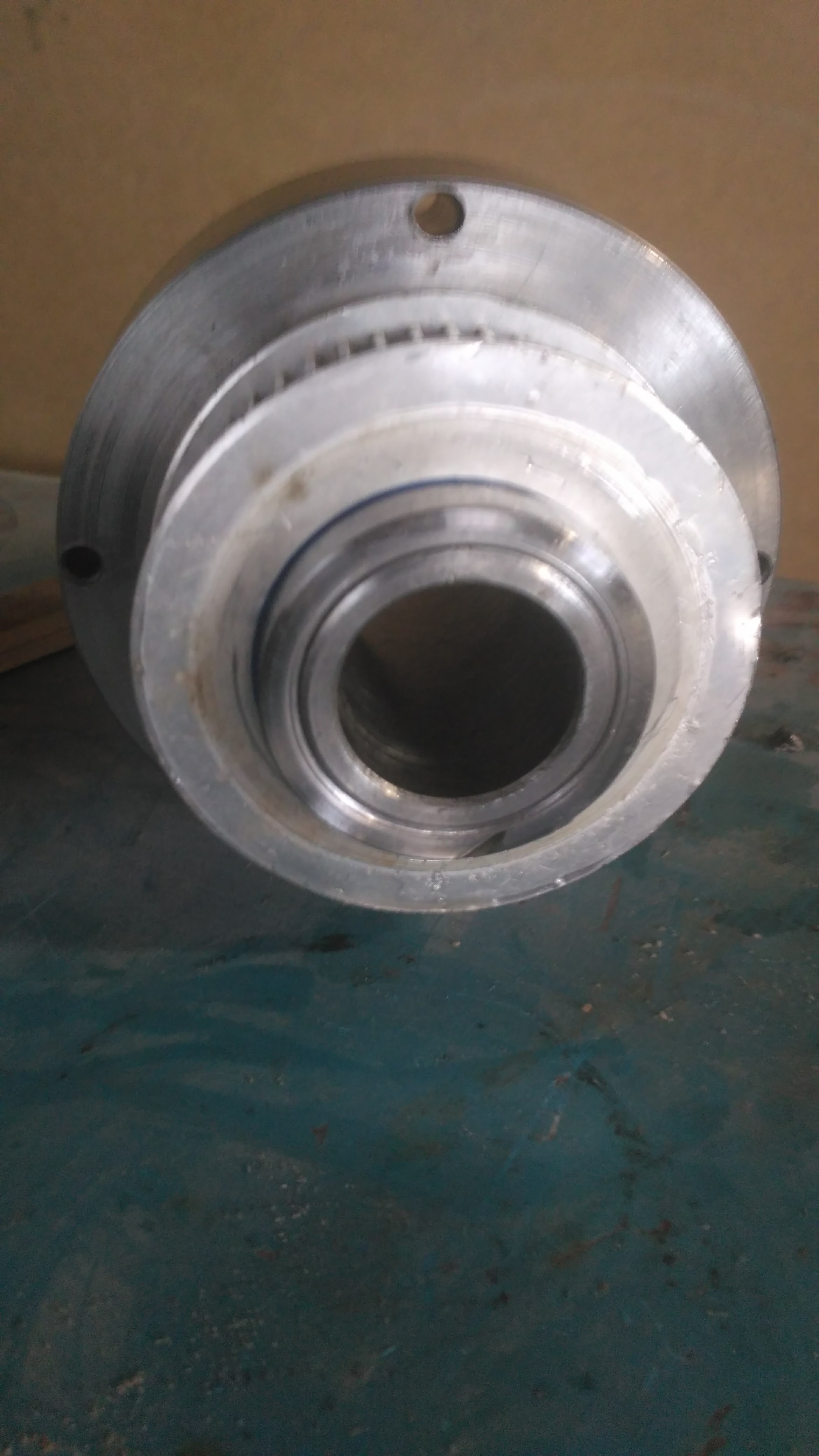

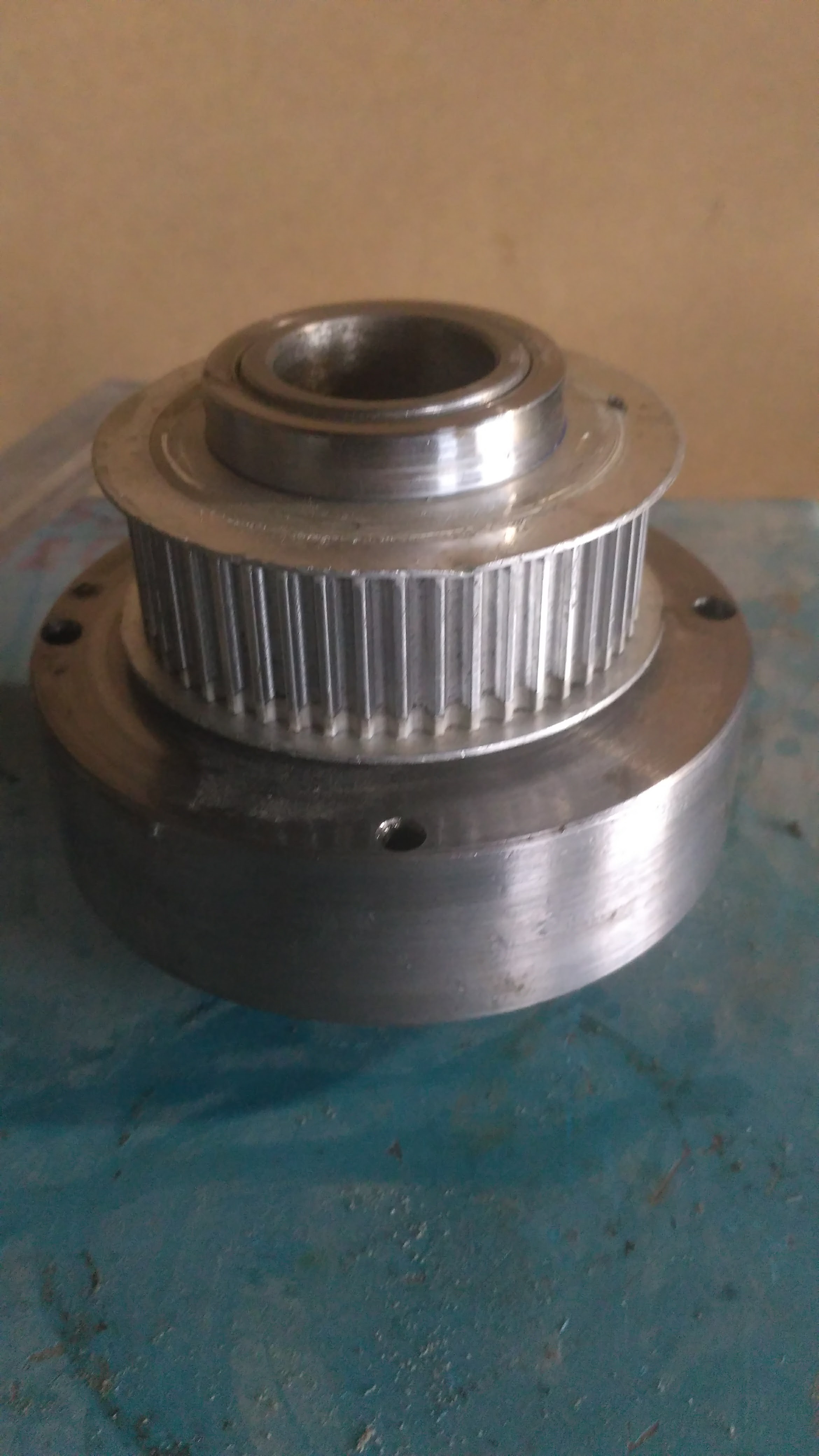

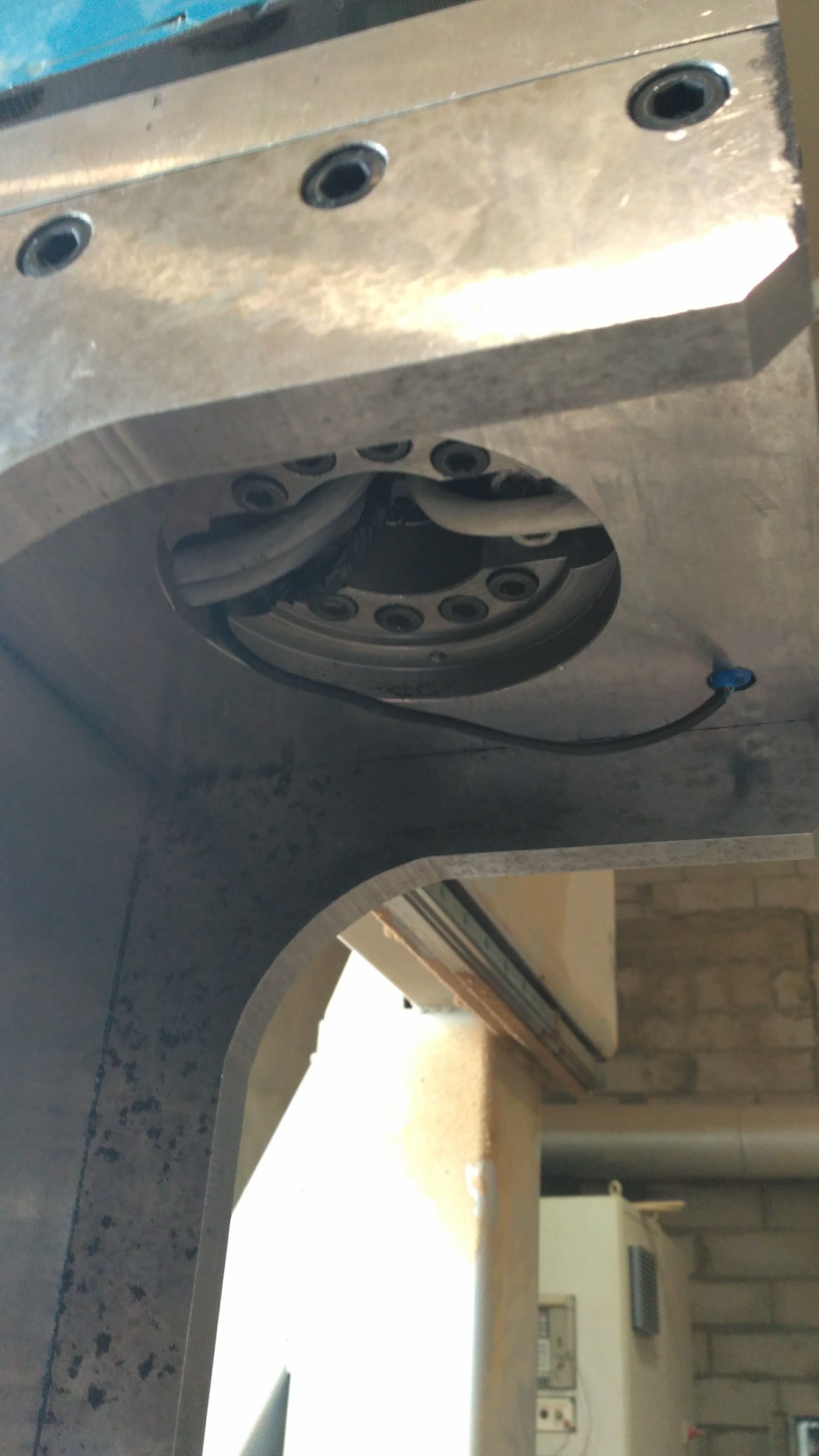

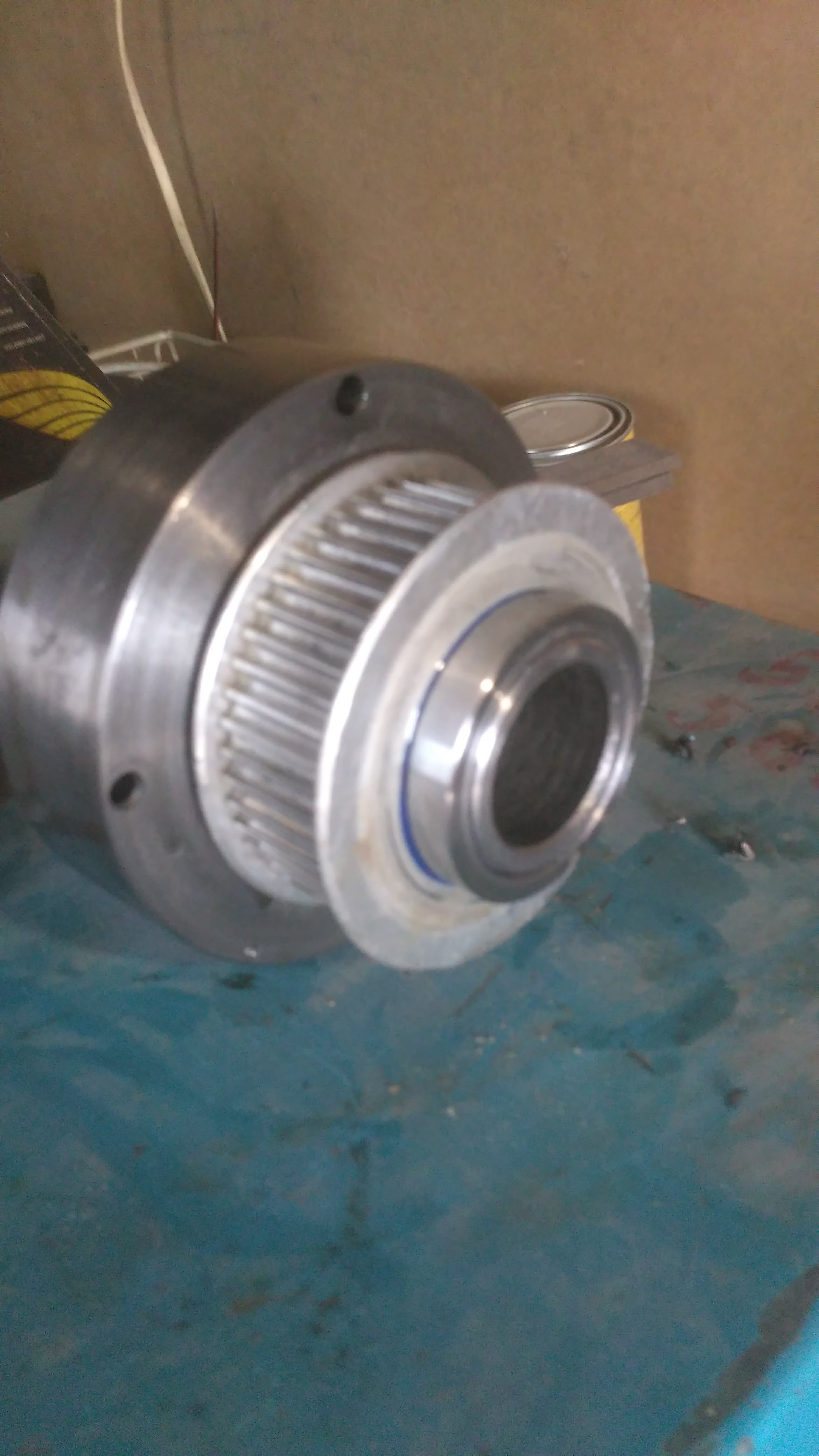

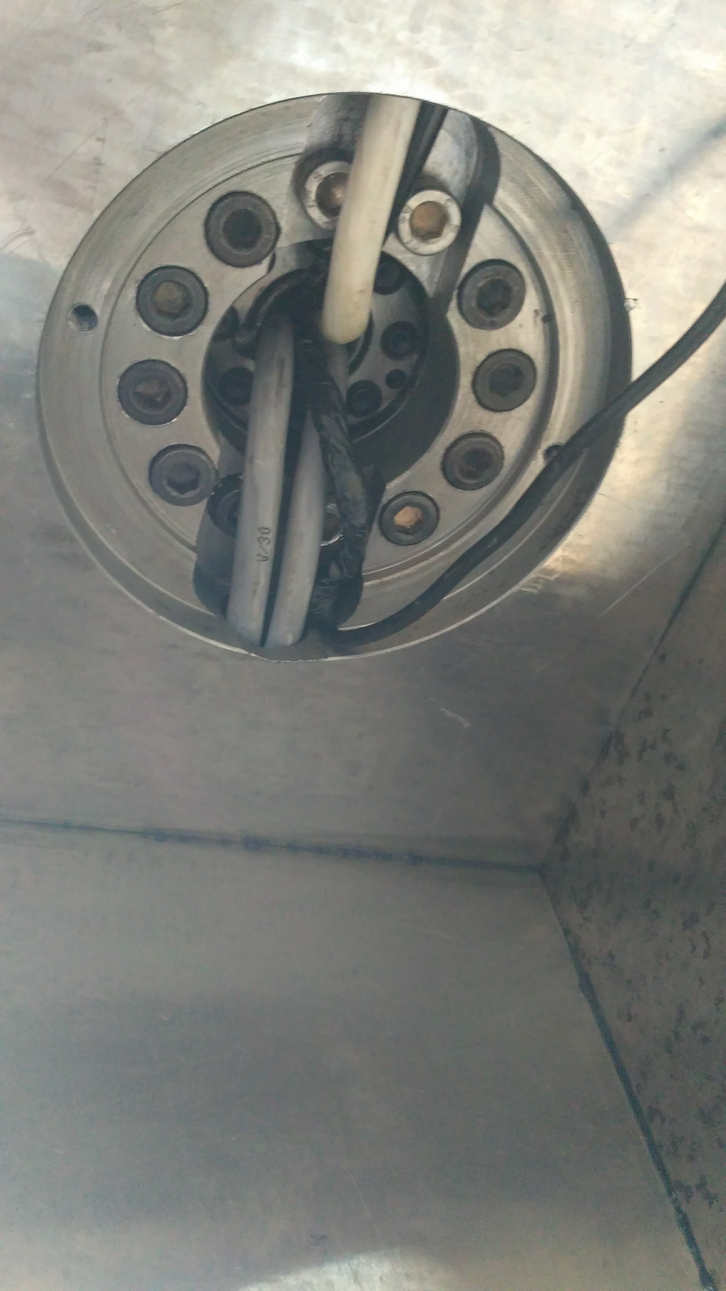

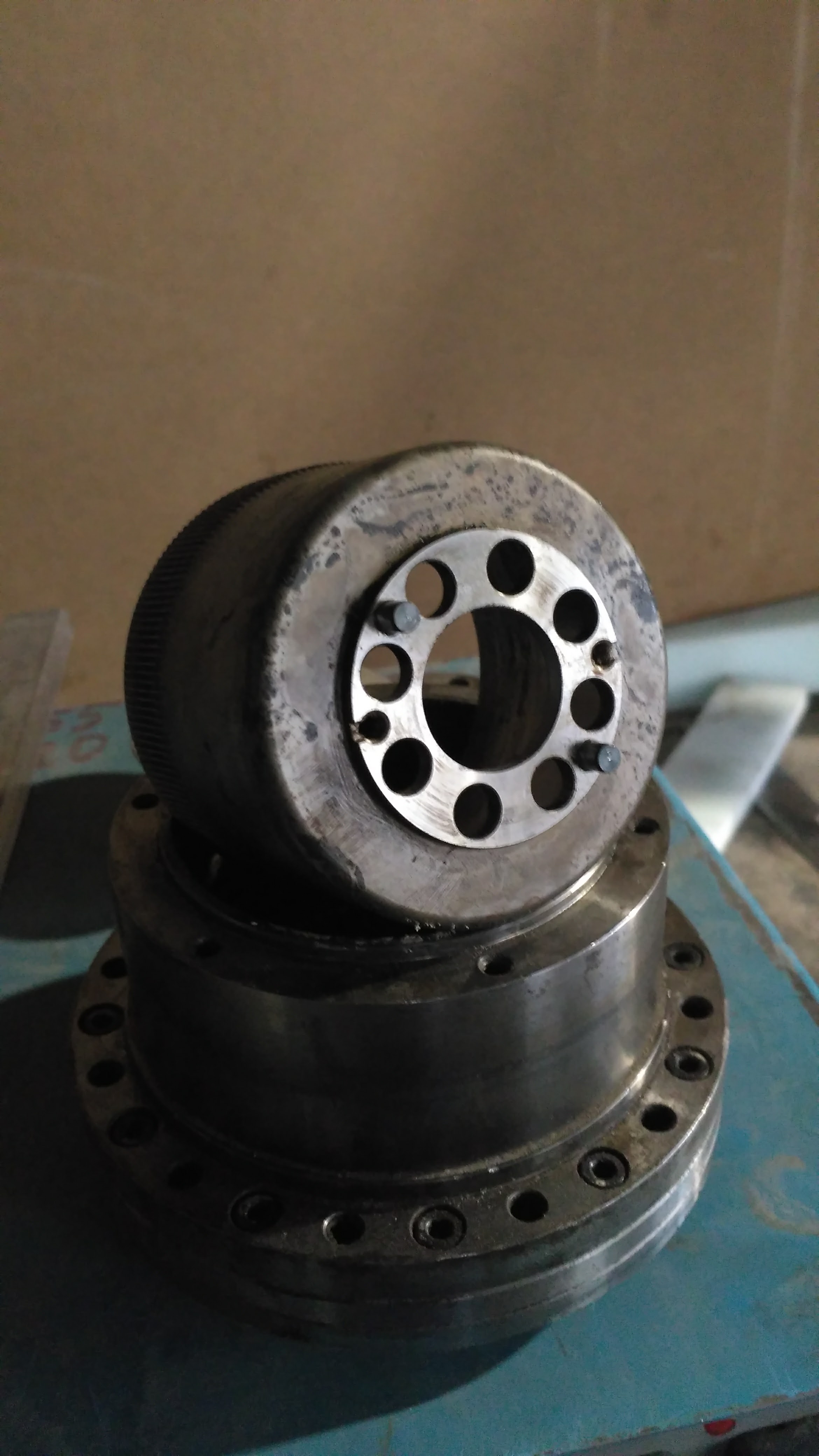

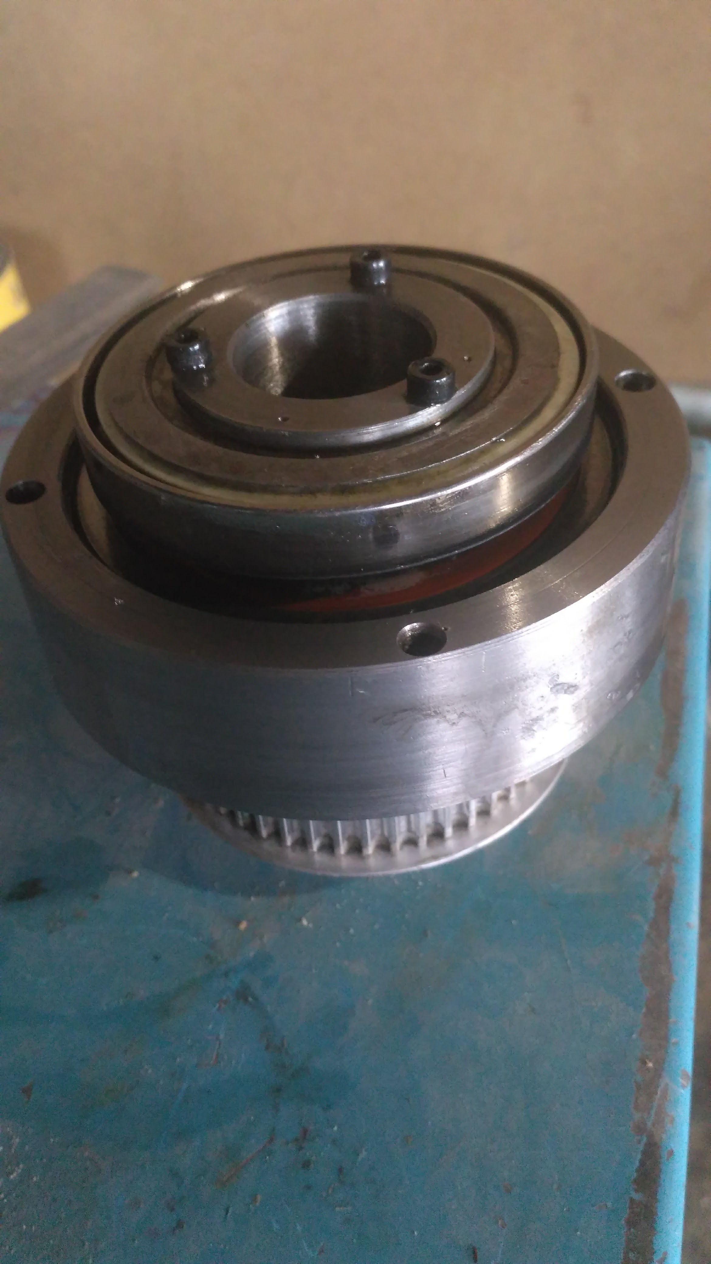

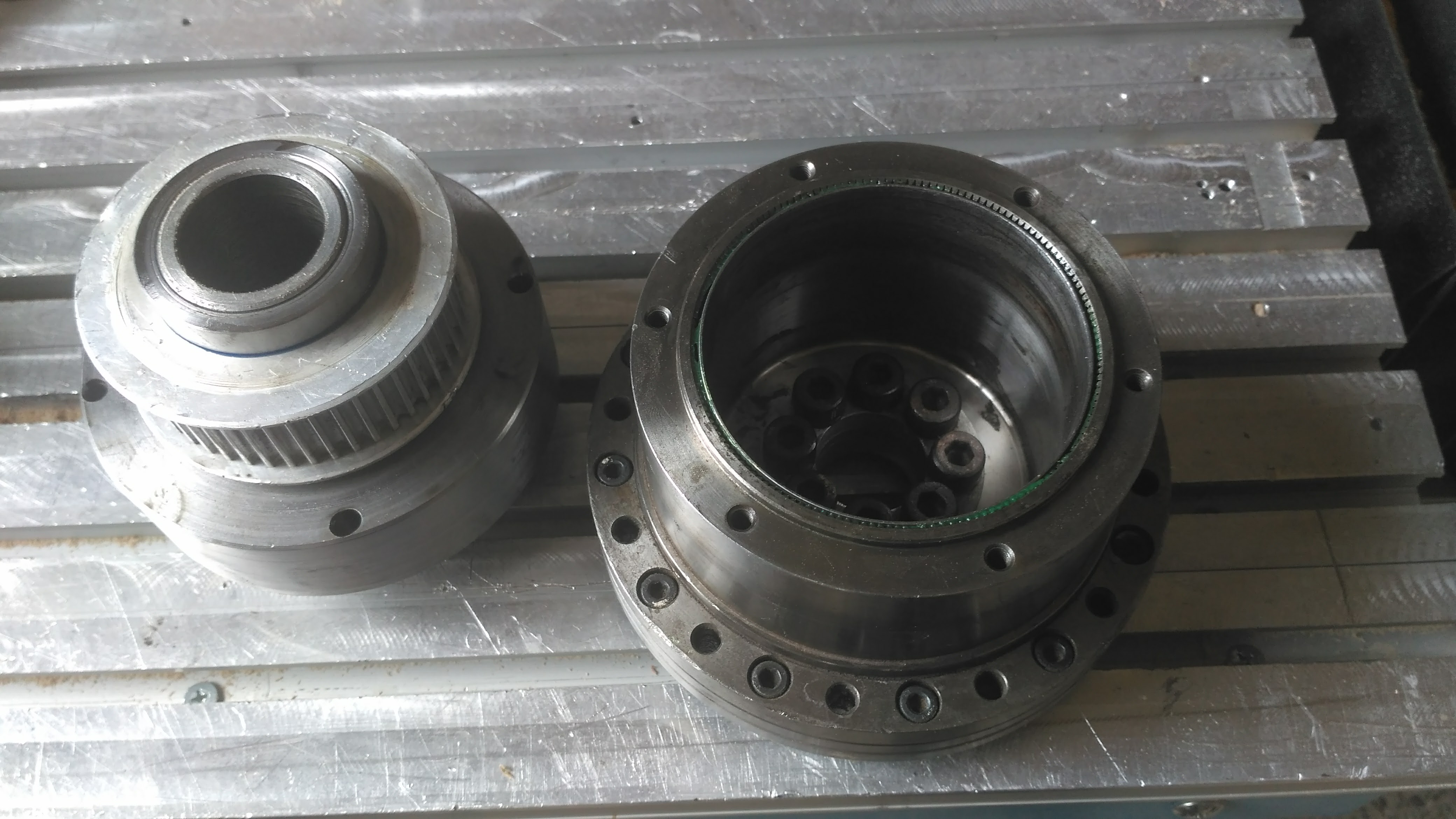

vektor_z
vektor_z писал(а):Кстати, уже почти доделали новую голову для этого станка, теперь она будет железной и с учетом всех слабых мест, ну покрайней мере тех что удалось мне обнаружить. Как доделаем с меня фотоотчет!
Блин, забыл фото отчет выложить.
Голова из 25мм стали.
Редуктор немного модифицировали, для прокладки через него кабелей. Теперь голова может вращатся +/- 5 полных оборотов.
IMG_2017-04-01_192550.jpg (7311 просмотров) <a class='original' href='./download/file.php?id=123920&mode=view' target=_blank>Загрузить оригинал (615.72 КБ)</a>
IMG_2017-04-01_192628.jpg (7311 просмотров) <a class='original' href='./download/file.php?id=123921&mode=view' target=_blank>Загрузить оригинал (655.91 КБ)</a>
IMG_2017-04-01_192647.jpg (7311 просмотров) <a class='original' href='./download/file.php?id=123922&mode=view' target=_blank>Загрузить оригинал (591.88 КБ)</a>
IMG_2017-04-01_192657.jpg (7311 просмотров) <a class='original' href='./download/file.php?id=123923&mode=view' target=_blank>Загрузить оригинал (621.18 КБ)</a>
IMG_2017-04-01_192705.jpg (7311 просмотров) <a class='original' href='./download/file.php?id=123924&mode=view' target=_blank>Загрузить оригинал (610.12 КБ)</a>
IMG_2017-04-01_192727.jpg (7311 просмотров) <a class='original' href='./download/file.php?id=123925&mode=view' target=_blank>Загрузить оригинал (695.37 КБ)</a>
IMG_2017-04-24_080827.jpg (7311 просмотров) <a class='original' href='./download/file.php?id=123926&mode=view' target=_blank>Загрузить оригинал (632.38 КБ)</a>
IMG_2017-04-24_080900.jpg (7311 просмотров) <a class='original' href='./download/file.php?id=123927&mode=view' target=_blank>Загрузить оригинал (815.6 КБ)</a>
IMG_2017-04-24_080926.jpg (7311 просмотров) <a class='original' href='./download/file.php?id=123928&mode=view' target=_blank>Загрузить оригинал (560.11 КБ)</a>
IMG_2017-04-24_132454.jpg (7311 просмотров) <a class='original' href='./download/file.php?id=123929&mode=view' target=_blank>Загрузить оригинал (700.26 КБ)</a>
IMG_2017-04-24_132502.jpg (7311 просмотров) <a class='original' href='./download/file.php?id=123930&mode=view' target=_blank>Загрузить оригинал (676.3 КБ)</a>
IMG_2017-04-24_132508.jpg (7311 просмотров) <a class='original' href='./download/file.php?id=123931&mode=view' target=_blank>Загрузить оригинал (632.84 КБ)</a>
IMG_2017-04-24_132519.jpg (7311 просмотров) <a class='original' href='./download/file.php?id=123932&mode=view' target=_blank>Загрузить оригинал (649.47 КБ)</a>
IMG_2017-04-24_132530.jpg (7311 просмотров) <a class='original' href='./download/file.php?id=123933&mode=view' target=_blank>Загрузить оригинал (656.1 КБ)</a>
IMG_2017-04-24_133851.jpg (7311 просмотров) <a class='original' href='./download/file.php?id=123934&mode=view' target=_blank>Загрузить оригинал (971.55 КБ)</a>
IMG_2017-04-24_133900.jpg (7311 просмотров) <a class='original' href='./download/file.php?id=123935&mode=view' target=_blank>Загрузить оригинал (1.07 МБ)</a>
IMG_2017-04-24_133920.jpg (7311 просмотров) <a class='original' href='./download/file.php?id=123936&mode=view' target=_blank>Загрузить оригинал (893.72 КБ)</a>
IMG_2017-04-24_133933.jpg (7311 просмотров) <a class='original' href='./download/file.php?id=123937&mode=view' target=_blank>Загрузить оригинал (964.31 КБ)</a>
IMG_2017-04-24_134100.jpg (7311 просмотров) <a class='original' href='./download/file.php?id=123938&mode=view' target=_blank>Загрузить оригинал (900.97 КБ)</a>
IMG_2017-04-25_145639.jpg (7311 просмотров) <a class='original' href='./download/file.php?id=123939&mode=view' target=_blank>Загрузить оригинал (866.11 КБ)</a>
IMG_2017-04-25_152101.jpg (7306 просмотров) <a class='original' href='./download/file.php?id=123940&mode=view' target=_blank>Загрузить оригинал (581.59 КБ)</a>
IMG_2017-04-25_152111.jpg (7306 просмотров) <a class='original' href='./download/file.php?id=123941&mode=view' target=_blank>Загрузить оригинал (547.69 КБ)</a>
IMG_2017-04-25_152129.jpg (7306 просмотров) <a class='original' href='./download/file.php?id=123942&mode=view' target=_blank>Загрузить оригинал (800.51 КБ)</a>
IMG_2017-04-27_143858.jpg (7306 просмотров) <a class='original' href='./download/file.php?id=123943&mode=view' target=_blank>Загрузить оригинал (637.47 КБ)</a>
IMG_2017-04-27_143911.jpg (7306 просмотров) <a class='original' href='./download/file.php?id=123944&mode=view' target=_blank>Загрузить оригинал (596.58 КБ)</a>
