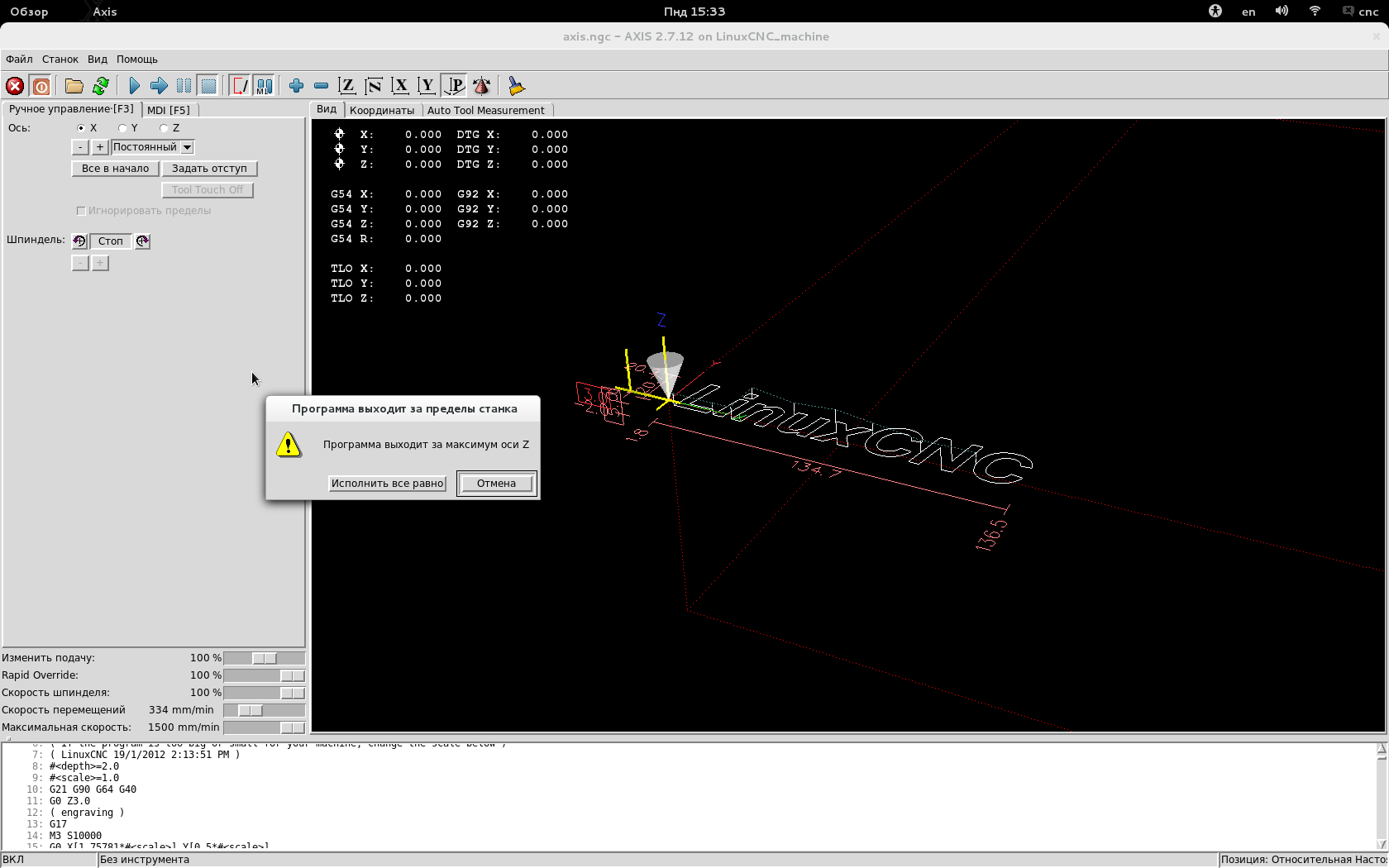

Сообщение nkp »
я поставил значения для примера)
показать ,что :
после срабатывания датчика в DRO будет значение HOME_OFFSET =
а дальше емс едет в позицию HOME =
а уже исходя из этого - получи свой результат)
plotik
Сообщения: 421
Репутация: 33
Откуда: Rostov-on-Don
Re: MESA 7i76E для начинающих
Сообщение plotik »
nkp писал(а): в DRO будет значение HOME_OFFSET =
Это где
111.png (5089 просмотров) <a class='original' href='./download/file.php?id=131555&mode=view' target=_blank>Загрузить оригинал (120.32 КБ)</a>
