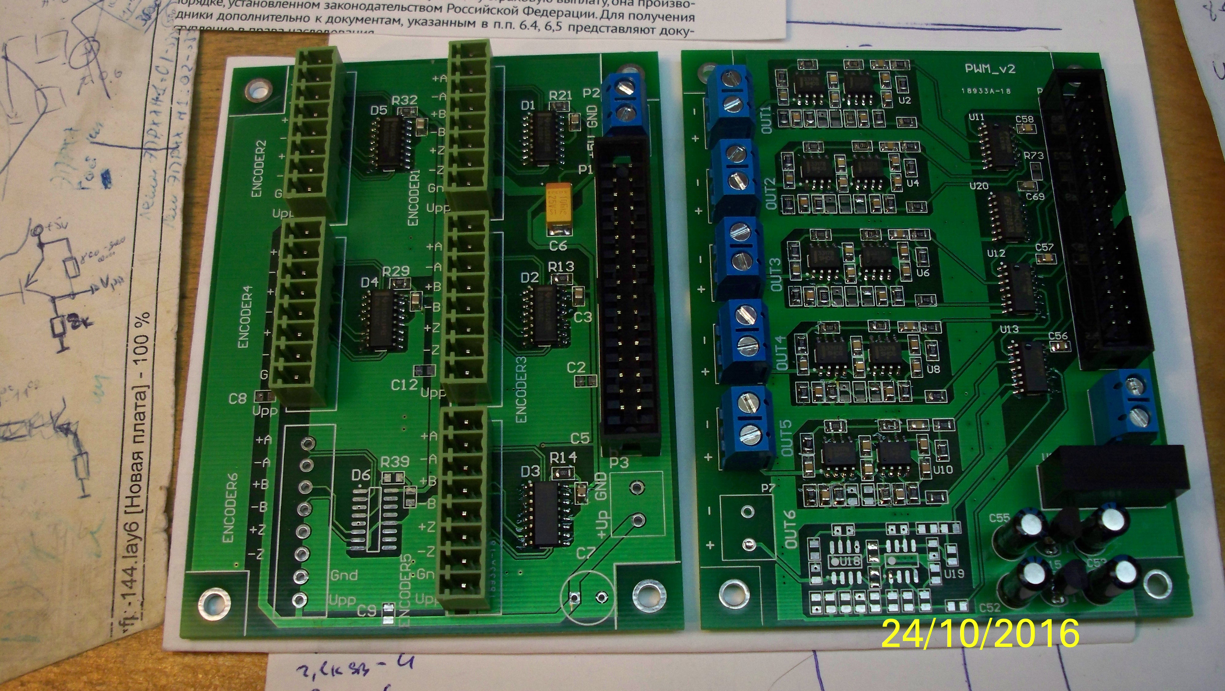

Новые платы PWM, encoders. Они теперь одинаковые по крепёжным размерам.
Вот (4187 просмотров) <a class='original' href='./download/file.php?id=93380&mode=view' target=_blank>Загрузить оригинал (2.07 МБ)</a>
Вот
Я не волшебник я пока учусь......

Если всё таки добавление Ethernet в планах то рассмотрите плииз вопрос - можно ли его сделать через SPI ( готовый модуль Wiznet 5100 или 5500 с али) в итоге как некий клон Mesa 7i90HD .
это даст возможность использовать кучу микрокомпов на ARM и не заморачиваться поиском оставшихся в живых динозавров с PCI разьемом.

muxa писал(а):можно ли его сделать через SPI
Ну вообще так и планируется, релиз думаю подготовить после новогодних праздников.Раньше вряд ли получиться.
