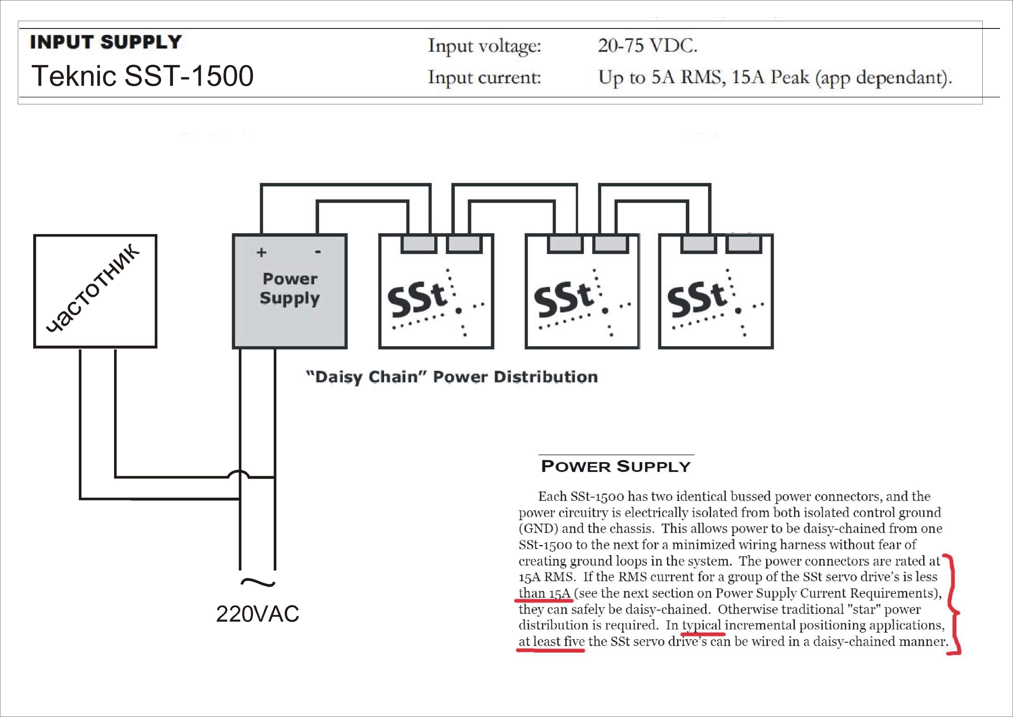

Вот - нарисовал основную силовую схему станка. При таком подключении куда бы навтыкать автоматов и предохранителей? Шпиндель пусть 8А.
Видится автомат прямо на входе. Какой номинал? Правильно ли будет сложить пиковые нагрузки всех 3 усилителей (3х15А), прибавить шпиндель и из этих соображений поставить автомат на 63А?
Или раз после БП уже постоянный ток, а на входе переменный то все как-то по другому считается?
При такой схеме распределения питания между усилками (по цепочке) как правильно разместить предохранители и какой номинал?

вы смотрите на потребление блока питания ( он прописано как input), а не блок питания и уселители в сумме. у вас же фактически блок питания (потребление) + шпиндель (потребление).
Автомат обычный бытовой класа вроди бы С при пуске не выбьет. То есть тройной запас там не нужен. Он срабатывает не по току, а по защите. Так даже в мануалах рекомендуют.

по какой защите, в каких мануалах. у вас в автомате стоит биметалическая пластина, расчитанная на определенную нагрузку, когда она превышенна, пластина срабатывает. класс с - это время сработки . чем выше класс, тем быстрее отработает автомат. разница там вроде в милисекундах, но они важны для той же автоматики

Malyarka74 писал(а):вы смотрите на потребление блока питания ( он прописано как input), а не блок питания и уселители в сумме. у вас же фактически блок питания (потребление) + шпиндель (потребление).
так я и смотрю. 5А каждый (пиковое по 15) и 8А шпиндель. какой тогда автомат на входе по номиналу и куда бы (если нужно) воткнуть предохранители?

блок питания трансформаторный, как и указано в мануале (как предпочтительный вариант). Фактически это огромный трансформатор-тор, большущие конденсаторы и диодный мост на 50А.

Совершенно верно. Именно это я хотел сказать. Время срабатывания автомата нужно использовать в нужном направлении, то есть автомат нужного класса пропустит пусковые токи(мотора, заряда конденсаторов и тп). На счет мануалов - рекомендации по поводу класса автоматов встречал вроди бы у яскава. Сейчас не могу найти - на телефоне.
Но в любом случае автомат на 63ампера для указанной нагрузки - много.

Александр_ писал(а):блок питания трансформаторный, как и указано в мануале (как предпочтительный вариант). Фактически это огромный трансформатор-тор, большущие конденсаторы и диодный мост на 50А.
он выдает 50А, а не потребляет 50А.
приведу пример для импульсника: потребляет он 220v 3-5А (точно не помню, но могу глянуть), а выдает к примеру 24В 10А. дак считать надо потребляемую нагрузку, а не на выходе) то если у вас шпиндель 8А и 10А потребляет трансформатор, вы ставите защиту 20А автоматом. А на выходе трансформатора можете поставить те же предохранители по 15А на каждый сервоусилитель.
посмотрите пример сварочника рдс. у него автомат на входе 16 А (точно не помню), а выдает он условно 200-220А.
