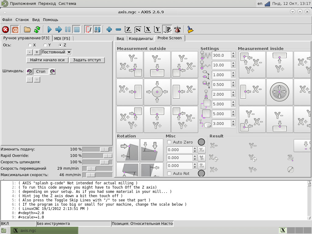

Не полностью влезает в экран. Разрешение 1024x768. Подскажите, что можно сделать?
axis_probe_screen.jpg (4090 просмотров) <a class='original' href='./download/file.php?id=60491&mode=view' target=_blank>Загрузить оригинал (195.47 КБ)</a>

Такая же проблема - можно сделать окно шире экрана и вытаскивать его, чтобы была видна вся панель.

Хм. Буквально в начале ветки обсуждалось, что 1024x768 довольно распространенное разрешение (по крайней мере в нашей среде). Думал это было все таки учтено. А оказывается вон оно как...

А может где-то код AXIS можно изменить, что бы уменьшить левую панель там, где ручное управление. И уменьшить минимально допустимый размер окна с g-кодом...

И ещё вопрос. Что я делаю не так? При нажатии на какую бы-то ни было кнопку не вижу полноценной попытки что-либо измерить. Например, в группе кнопок Measurement outsitde нажимаю на кнопку Y-, происходит перемещение инструмента в сторону увеличения координат по Y, потом опускается по Z и всё останавливается. Попытки коснуться боковой грани не вижу. Хотя, если в любой момент во время этого движения датчик внезапно во что-то упрется, то останавливается.
Так же обнаружил следующее поведение:
1) Если датчик находится в состоянии касания (т.е. щуп отклонен), это не является препятствием для того, чтобы началось движение при нажатии кнопки.
2) Если сделать двойное нажатие по кнопке, прервать движение инструмента во время движения внезапным касанием, инструмент остановится, а после ликвидации этого искусственного касания начнет исполнять второе нажатие так, как будто до этого ничего не происходило.

yell писал(а):Не полностью влезает в экран. Разрешение 1024x768. Подскажите, что можно сделать?
Хм, это я не подрасчитал, делал под 1024x768 теоретически, но проверить было не на чем, короче, ужму немного при очередном обновлении.
yell писал(а):Так же обнаружил следующее поведение:
Думаю, это баги, которые нужно исправлять, приму к сведению, спасибо за наводку.
yell писал(а):Попытки коснуться боковой грани не вижу.
Останавливается в момент, когда стартует G38, странно ... а ошибки какие-нибудь пишет при этом?

В нижнем правом углу никаких окон с ошибками не выпадает.
