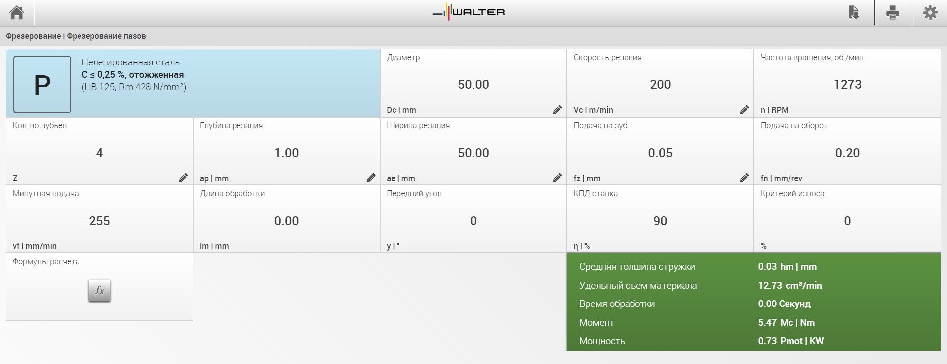

А ТС хочет
Supermagnetto писал(а):коробку городить я конечно не буду..и в принципе редукцию не хочу делать,
Он в принципе на правильном пути - нужно считать от обрабатываемого материала, режимов и фрез.
Скажу так, мы когда себе брали мотор, то считали, чтобы на шпинделе было около 10Нм. Так как на первом станке 4Нм не хватает, ДАЖЕ ПО АЛЮМИНИЮ, чтобы выставить нормальные режимы.
40-й конус предполагает обработку стали.
Вот не самые тяжелые режимы, и то уже нужно 5,5Нм.
walter.jpg (3797 просмотров) <a class='original' href='./download/file.php?id=64456&mode=view' target=_blank>Загрузить оригинал (161.89 КБ)</a>
