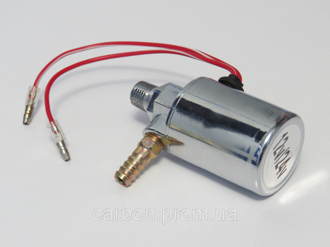

ПНЕВМОКЛАПАН надоело все-время краном передергивать воздушным)
не могу запитать его! купил в нете автомобильный пневмоклапан на 12-24вольта, ампераж не указан, перепробовал кучу блоков питания, он не срабатывает и блок питания коротит(
подключаю к прикуривателю все работает, к зарядке для авто, тоже работает...
получается нужно купить блок питания с большим выходным током (А) но как померить сколько потребляет сам клапан чтобы его не спалить?
фото какашки этой
кто-то может сталкивался ? помогите плис...

есть чем померить сопротивление? может ему самому уже того-с. не заметил, что от прикуривателя работает.
я себе взял соленоидный клапан кетайский - https://www.aliexpress.com/item/Free-sh ... 23813.html , ему телефонной зарядки хватает
ЗЫ по модели Autogen SL 5002 гуглится
Характеристика товара
Напряжение 12/24 В, ток 4А,
макс. размер 37 мм

arkhnchul писал(а):4 ампера ему надо
Оно ж кетай, там меди внутри мало, вот и жрёт ;) но только на старте, удержание на моём 2А. Посему кондёр побольше между блоком и реле включения, должно запуститься от блока 2А

ZL0 писал(а):Оно ж кетай, там меди внутри мало, вот и жрёт
ну вот среднестатический китайский не автомобильный клапан:
aliexpress писал(а):Specification:
Brand new
Material: nylon plastic body+metal shell
Pressure range: 0~0.4MPA
Temperature range: 0~80℃
Resistance: 49Ω
Current: 250mA
Voltage: DC12V

а вместо автомобильного клапана лучше взять пневмораспределитель c электропневматическим управлением..........у них потребляемая мощность совсем мизерная,что либо из festo или SMC.........
