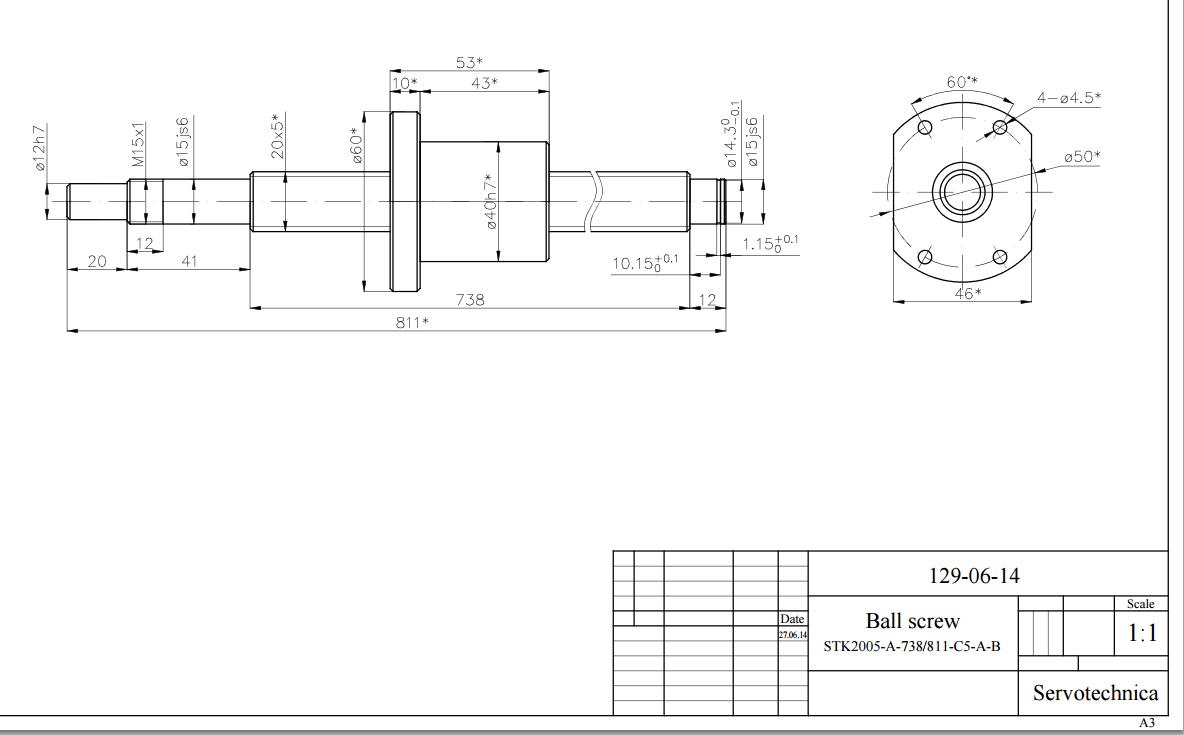

У меня винты обработаны производителем (d+0.02 вроде бы), но в китайские опоры просто так не входит.

frezeryga писал(а):натяг 2 сотки оч много хана опоре будет.
Был похоже не прав, нашел чертеж своих винтов

а толку от чертежа? надо винт мерить что там реально на точили.

вобщем опора должна вставлятся рукой если нелезет то ненадо пихать.
Re: Китаец 7045 в чпу
Добавлено: 25 окт 2015, 18:00
Я свои вообще наждачкой доводил ) Вращая шуруповертом подгоняем кончик до нужной "тугости" посадки от руки, а потом по этому кончику по пассаметру прогоняем всю посадку... Вроде терпимо получается...
