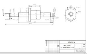

Евгений, расскажи по опорам ШВП, которые в Акетоне брал. Мне те, что у меня что-то совсем не нравятся.
1. Интересует как звать, ты вроде бы в начале темы говорил, что у них они к эконом классу относятся, короче какая маркировка?
2. Что показала эксплуатация, есть претензии?
3. Какая цена, а то на сайте они цен не пишут?
4. Моет есть еще что сказать/посоветовать по опорам?

Опоры GMT. Идут в нормальной коробочке, в запаянном пакете, сразу со смазкой. Внутри радиально упорные подшипы, насколько удалось разглядеть. Корпус аккуратный, заводское чернение. Стоят процентов на 30-40 дороже опор в пурике или даркстоне, но там, по большому счету, просто мусор.
Претензий нет, работают отлично. Маркировка как и везде FK/FF да и все.

А натяг в них уже отрегулирован?
И еще, как правильно опору одевать, в смысле по ней стучать можно?

На сайте GMT написано, что опоры с натягом. Зачем стучать? Надо винты обработать под легкую прессовую посадку, чтоб от руки плотно одевалась и все.

john1987887 писал(а):Зачем стучать?
У меня винты обработаны производителем (d+0.02 вроде бы), но в китайские опоры просто так не входит.
Re: Китаец 7045 в чпу
люфта нет. стучать нельзя ни по каким подшипникам. если винт на плюс сделан то нужно шлифовать и делать нормальный размер а не забивать молотком. натяг 2 сотки оч много хана опоре будет.

frezeryga, там не натяг 2 сотки, а сделан вал 0+0,02но всеравно это много и неправильно. в опоре швп которая воспринимает осевую нагрузку нужна или переходная посадка или с мелким зазором. ИМХО

frezeryga писал(а):натяг 2 сотки оч много хана опоре будет.
Был похоже не прав, нашел чертеж своих винтов
Безымянный.JPG (3299 просмотров) <a class='original' href='./download/file.php?id=61624&mode=view' target=_blank>Загрузить оригинал (63.96 КБ)</a>
а толку от чертежа? надо винт мерить что там реально на точили.
вобщем опора должна вставлятся рукой если нелезет то ненадо пихать.
Я свои вообще наждачкой доводил ) Вращая шуруповертом подгоняем кончик до нужной "тугости" посадки от руки, а потом по этому кончику по пассаметру прогоняем всю посадку... Вроде терпимо получается...

Да,да. Наждачка рулит :) Ибо токарник и у меня сотку снять не может.
да лутше наждачкой чем молотком забивать.
