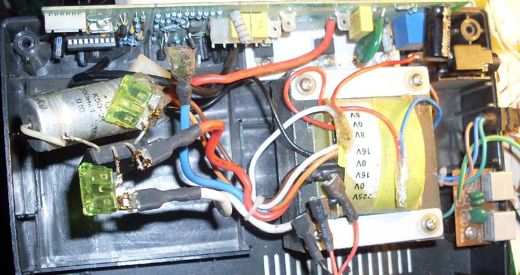

solanto писал(а):А почему такое низкое напряжение питания? Почему не 12 Вольт?
для опытов. вчера случайно замкнул коллектор на землю - ничего не сгорело :monkey: а может этих 7.5 вольт и хватит, когда на низкой частоте мотор крутит я пальцами остановить не могу.
AndyBig писал(а):Ну все, Лидшайну хана :)))
я об этом в самом начале предупреждал ;)
michael-yurov писал(а):При таком низком напряжении просто невозможно быстро изменять ток в обмотках.
так у меня и скорость максимальная невысокая - всего 5 об в секунду.
michael-yurov писал(а):А, вообще, я про мощность блока питания спрашивал, а не про напряжение.
стоит трансформатор от упс - там обмотки толстенные на 7.5 вольт 2 штуки, упс был ват на 500, сколько там мощности незнаю.

novarobotix писал(а):упс был ват на 500, сколько там мощности незнаю.
Ну что еще сказать про него....
Re: практический контроллер stepdir для фрезерного станка
novarobotix писал(а):у дши200-1 индуктивность 1.6 - в 2 раза меньше. по идее должен быть в 2 раза шустрее. может железо другое?
Он и так в два раза шустрее моего будет работать.
А железо - да, другое... драйвер.

Сообщение novarobotix »
вот фото транса.
получается ещё одна существеная причина жужжания мотора, когда магнит приближается к железке статора то сила притяжения возрастает квадратично и очень сильно, и чтобы её скомпенсировать нужно резко увеличить ток с очень большой скоростью. когда скорость вращения низкая (до 5 об сек) ещё можно как-то успеть, но с ростом скорости упирается в индуктивность обмотки и массу железа которую нужно резко намагнитить. так что какие драйвера не делай всё равно жужжать будет(жаль что нет смайлика с подходящим филейным изображением) :hottabych:
