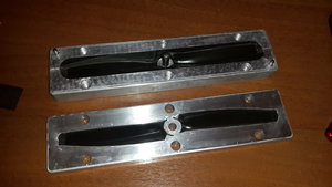

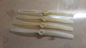

Коробочка та, что выше пилил:
2016-02-20 21.30.08.jpg (7337 просмотров) <a class='original' href='./download/file.php?id=73177&mode=view' target=_blank>Загрузить оригинал (2.51 МБ)</a>
2016-02-23 22.03.30.jpg (7337 просмотров) <a class='original' href='./download/file.php?id=73178&mode=view' target=_blank>Загрузить оригинал (2.36 МБ)</a>
pup
Сообщения: 673
Репутация: 11
Re: Первый станочек 1000х500х150
Сообщение pup »
как будто для литья! только не ясно, куда пластик подается (или как вообще устроен процесс)
rage
Сообщения: 996
Репутация: 621
Откуда: МО
Сообщение rage »
pup писал(а):как будто для литья! только не ясно, куда пластик подается (или как вообще устроен процесс)
Это стеклопластик, стекловолокно + эпоксидная смола. Стекловолокно пропитывается смолой и укладывается в форму.

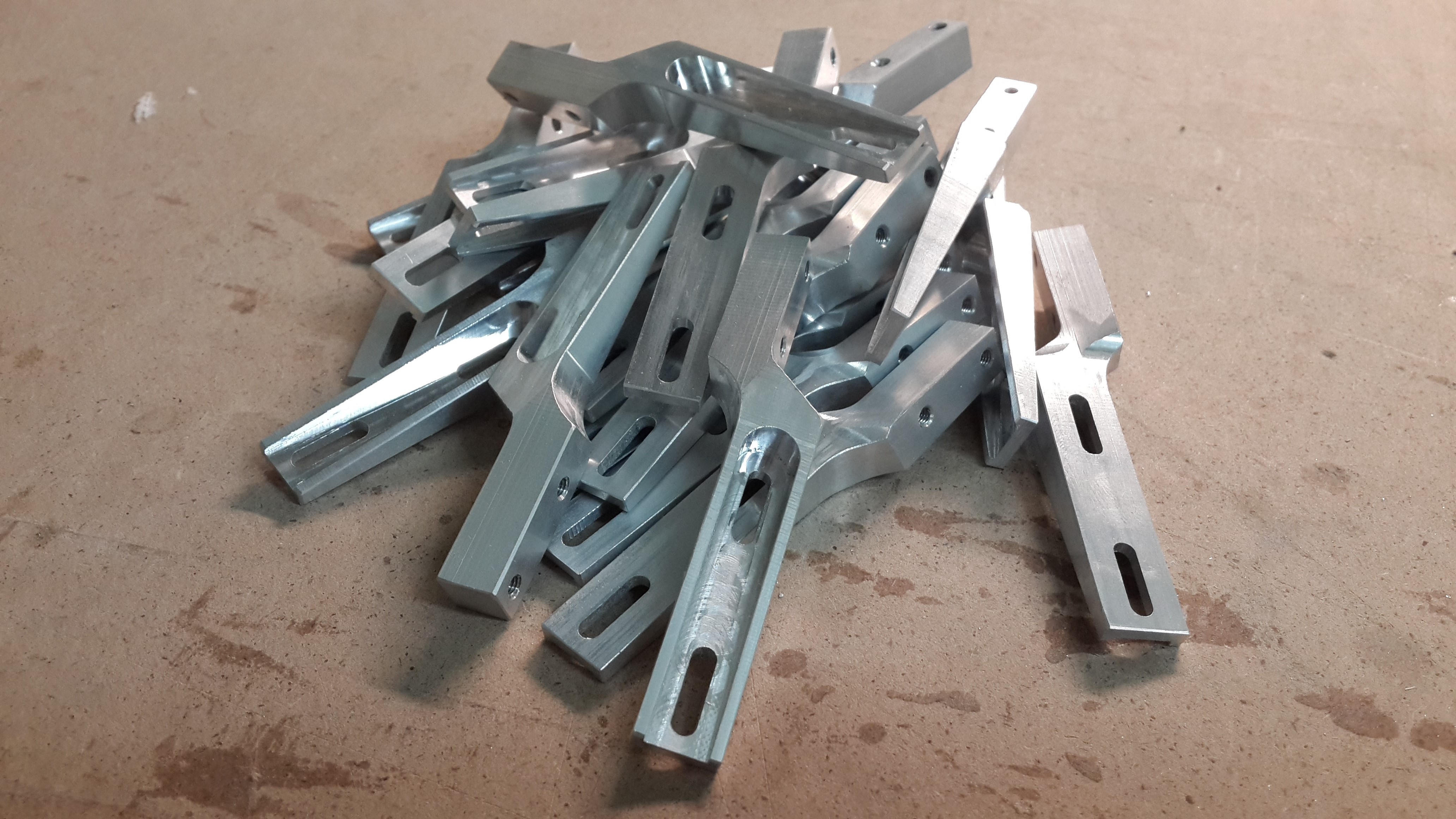

Сообщение rage »
Изготовил детальки, от которых отказались пара уважаемых форумчан с 4-мя осями :)
Вся обработка на 3-х осях, 4 установки.
На фото как оно из под станка, из пост-обработки тока фаски (ножечком) и резьба.
2017-03-29 00.47.38.jpg (5711 просмотров) <a class='original' href='./download/file.php?id=107564&mode=view' target=_blank>Загрузить оригинал (1.56 МБ)</a>
