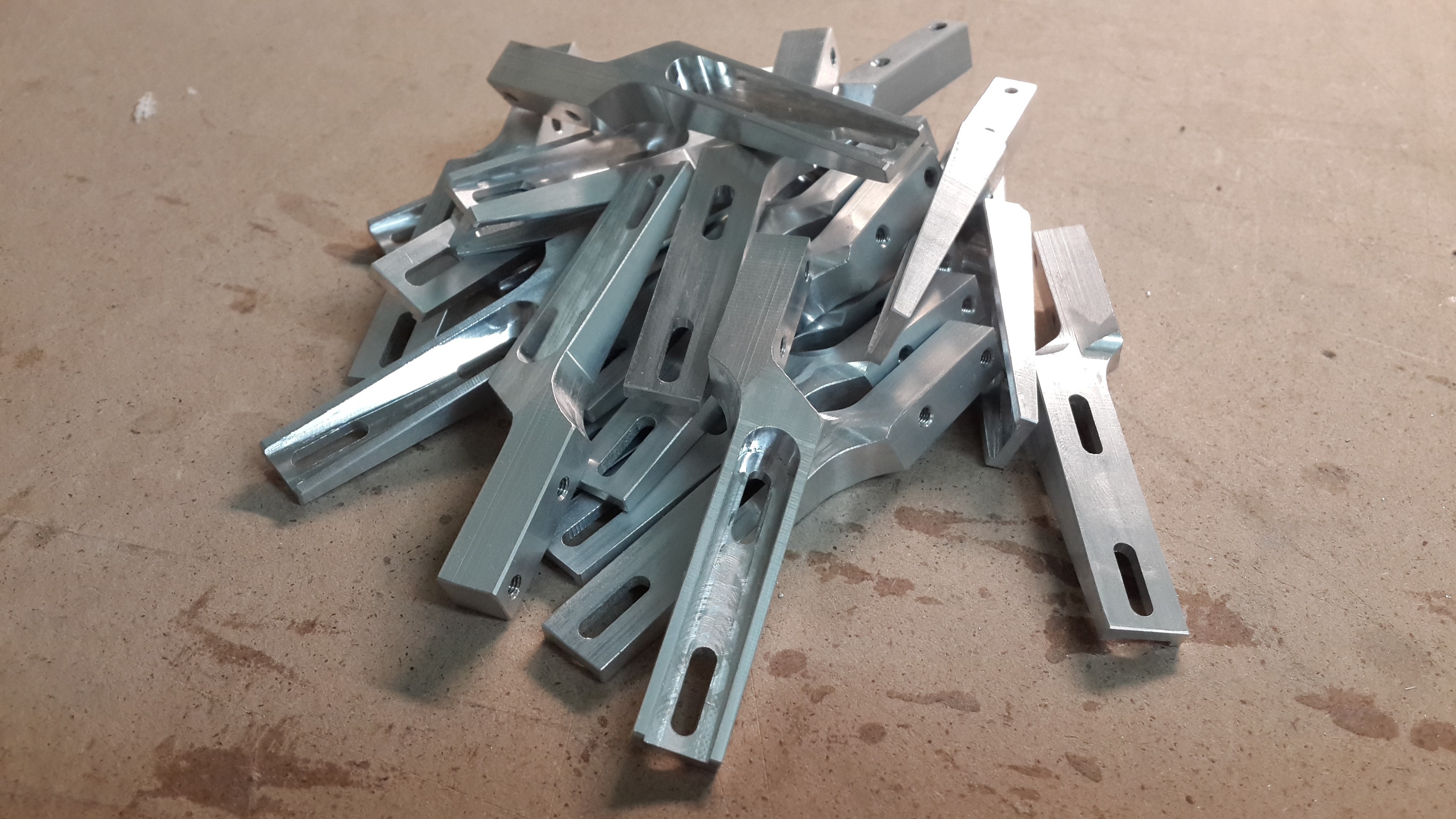

Изготовил детальки, от которых отказались пара уважаемых форумчан с 4-мя осями :)
Вся обработка на 3-х осях, 4 установки.
На фото как оно из под станка, из пост-обработки тока фаски (ножечком) и резьба.
