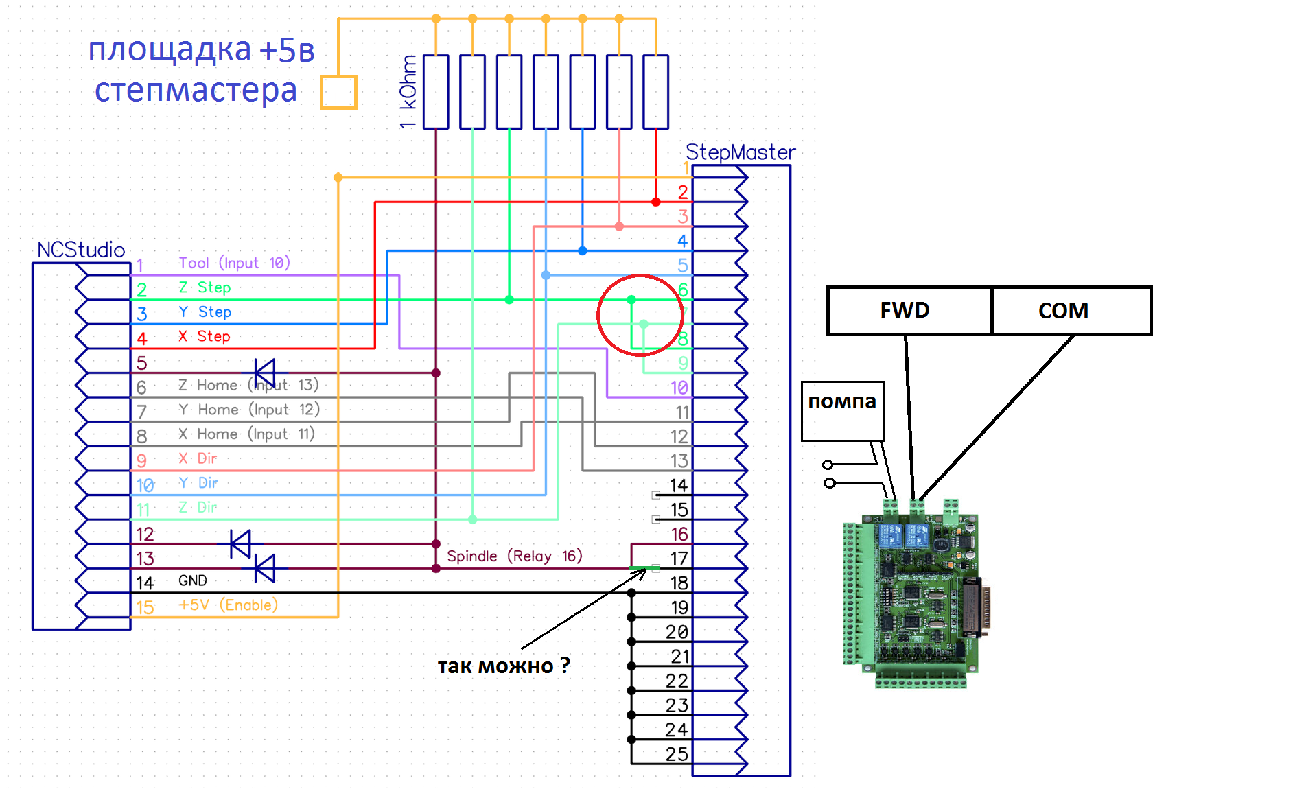

сегодня подсоединил провода для включения шпинделя (5 12 13 контакты NC). правда пока без резистора. бывают ложные срабатывания при выключении компа. резистор поможет ? можно ли сделать перемычку как на фото ? (что бы включалась помпа )

3aBDB писал(а):сегодня подсоединил провода для включения шпинделя (5 12 13 контакты NC). правда пока без резистора. бывают ложные срабатывания при выключении компа.
Ложные срабатывания реле?
Резистор точно не повредит, но может и не помочь, если NCStudio выдает сигнал в момент включения.
У меня, вроде бы, не было замечено таких срабатываний, но я уже не помню точно.
3aBDB писал(а):можно ли сделать перемычку как на фото ? (что бы включалась помпа )
Да, конечно, можно.

реле не срабатывает (лампочка возле реле не горит) но шпиндель включается на секунду

3aBDB писал(а):реле не срабатывает (лампочка возле реле не горит) но шпиндель включается на секунду
Значит дело не в плате.
Причина в чем-то еще.
Если реле не щелкает, то и не замыкаются контакты реле.
