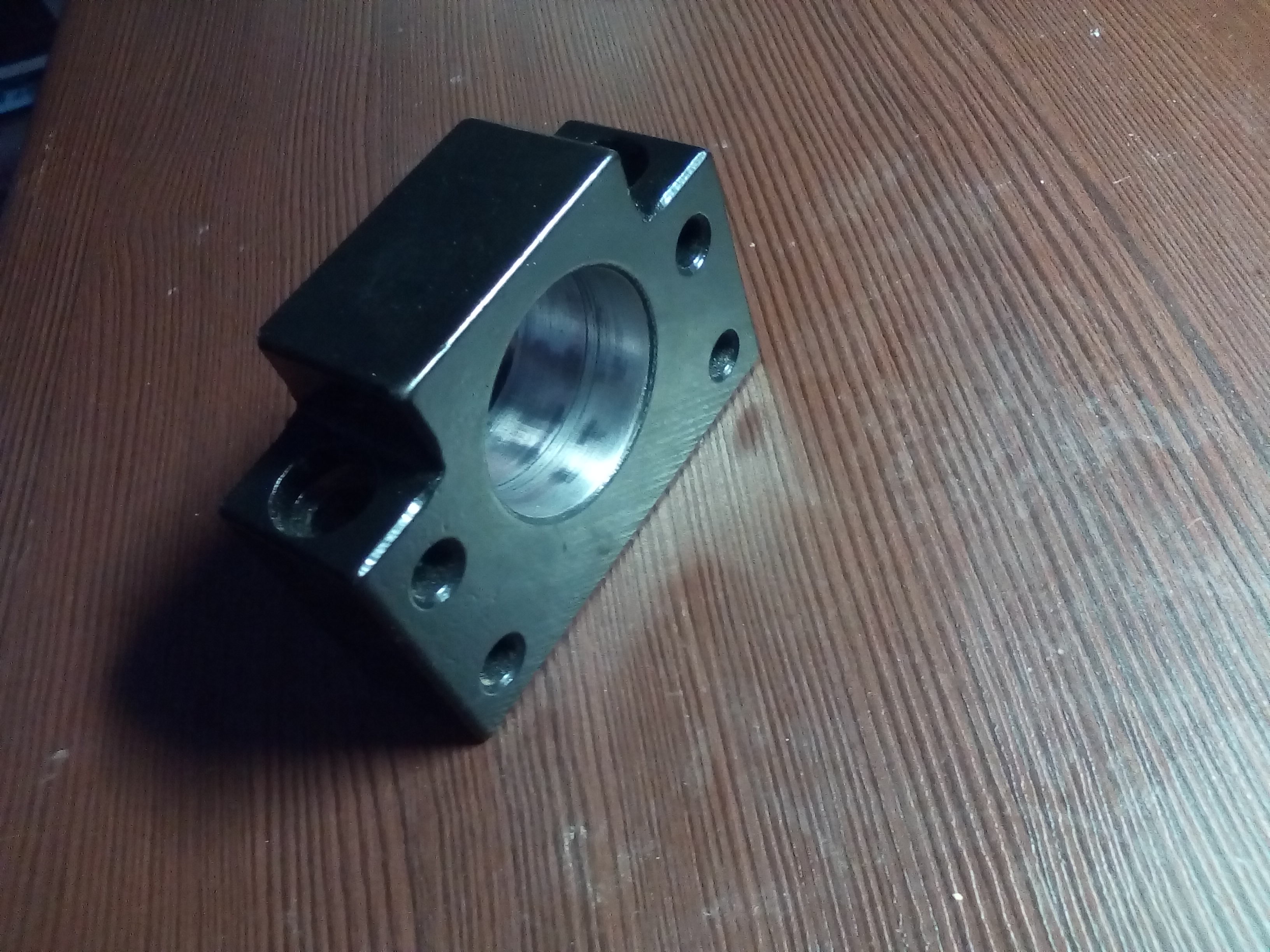

UAVpilot писал(а):Это не настоящие опоры, а дешёвые подделки. Настоящие опоры не крашенные, а воронёные и подшипники там не "приклеены на краску". Наверняка ещё и в упорной опоре стоят обычные радиальные подшипники и швп в ней будет иметь осевой люфт...
В плавающей опоре надо соскребать внутри краску, вынимать подшипник и хорошо зачищать внутреннюю поверхность, чтоб подшипник двигался. С упорной сложнее...
да, наверно придется брать нормальные какие-нибудь. Быть может те же ZNT у MGG... Они-то хоть получше должны быть?

Umnik
в общем, выбил я этот подшипник из опоры BF. А посадочное место и правда крашеное... Но десять минут работой наждачкой 320-ой и вуаля! Подшипник плотненько так садится от руки и двигается в опоре силой пальцев. Может, еще и не все так плохо....
IMG_20170421_190750[1].jpg (3111 просмотров) <a class='original' href='./download/file.php?id=109512&mode=view' target=_blank>Загрузить оригинал (1.05 МБ)</a>
IMG_20170421_190726[1].jpg (3111 просмотров) <a class='original' href='./download/file.php?id=109513&mode=view' target=_blank>Загрузить оригинал (617.04 КБ)</a>

Leonid Vs
Umnik писал(а):А вообще, на сколько больше должно быть отверстие, чем диаметр подшипника? Чтоб он и держался там хорошо, и в то же время имел возможность осевого движения? на 0.01 мм? на 0.005 мм?
Георгий! Не совсем корректный вопрос!
Обязательно надо помнить, что в натяг на подвижную деталь должен садиться.
Скользящая посадка--в неподвижную.
По поводу зазора--не помню точно.

Udjin
Подшипники из поддерживающих опор вообще не нужно выбивать.
И даже выпрессовывать не нужно.
Вал на подшипник садится со скользящей посадкой. Температурные люфты - посчитайте сами. Их наберётся несколько на ваших размерах меньше десятки.
В общем .. от здравого смысла и разумения.

Umnik
Leonid Vs, Udjin, спасибо. Я в общем-то так и думал - что на проточенный вал подшипник сажается с некоторым натягом, а в посадочное место опоры подшипник заходит от руки.
А по поводу не выбивать - а как еще его достать, ежели китайцы не заморачиваются с качеством? Вроде и отверстие нужного диаметра, надо-то всего ничего - чуть подшлифовать и не закрашивать его. И будет вполне себе деталька, по крайней мере, работать будет, как должна.
Да и заоксидировать вместо покраски труда особого не составляет. В том же расплаве селитры, к примеру.

Udjin
Umnik писал(а):что на проточенный вал подшипник сажается с некоторым натягом
С точностью до обратного :-))
Стандарты делались для людей, а не супротив их, слава те Боги.
Поэтому, "вал - подшипник" - скользящая посадка, для данного конкретного случая.
Отвлечённо. Посадочные подшипника делать со скользящей посадкой .. тут ни к чему.
ИМХО. Более матёрые и знающие поравят, конечно, если я не прав.
Но с точки зрения смысла здравого - подшипник должен стоять. Двигаться - только вал, во внутренней обойме пошипника.
Сосность обеспечивают соответствующие допуски.
Мне имхуется, что ваш станок, при тщательном походе к созданию УП, их обеспечит.
