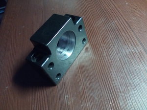

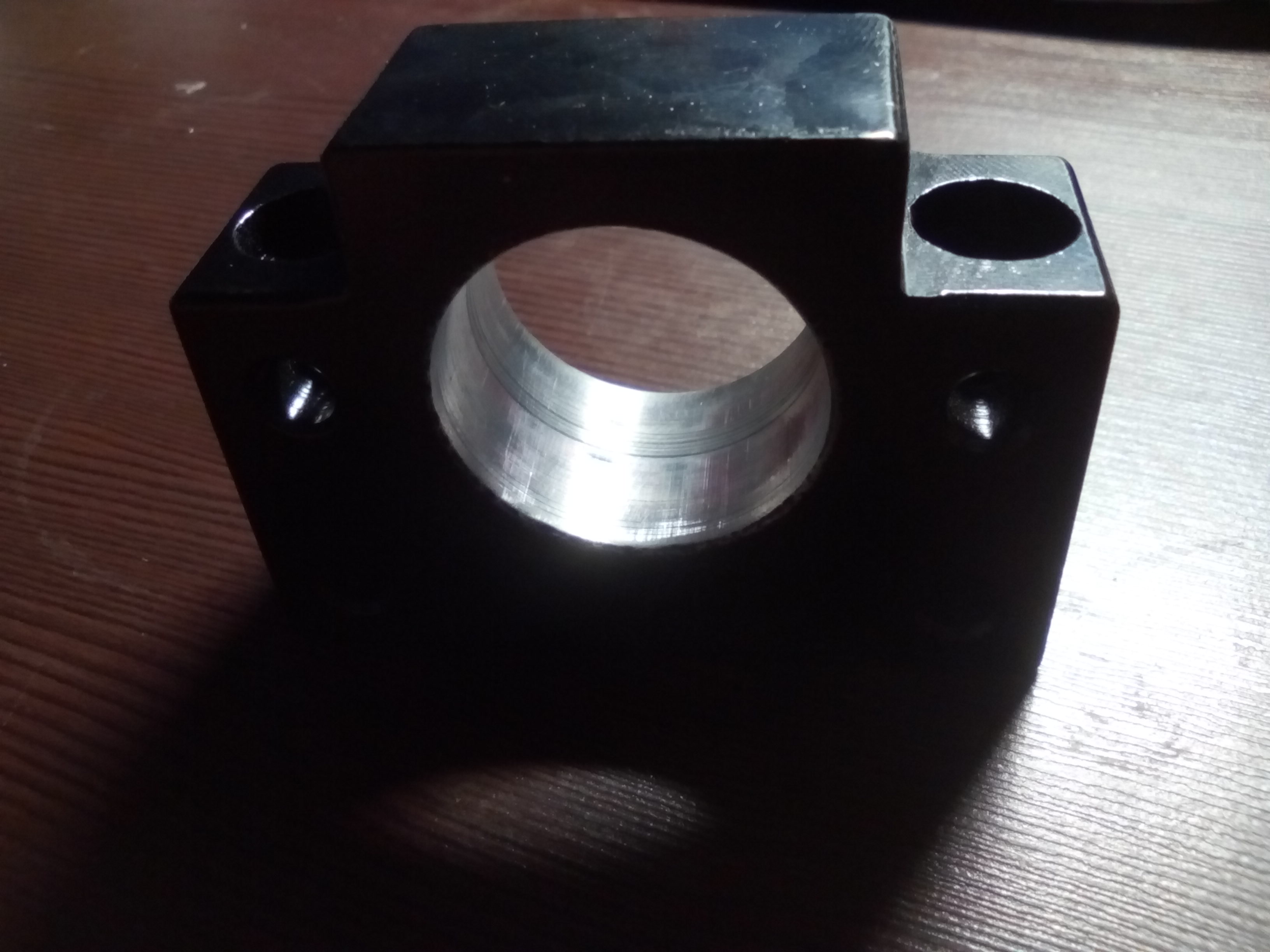

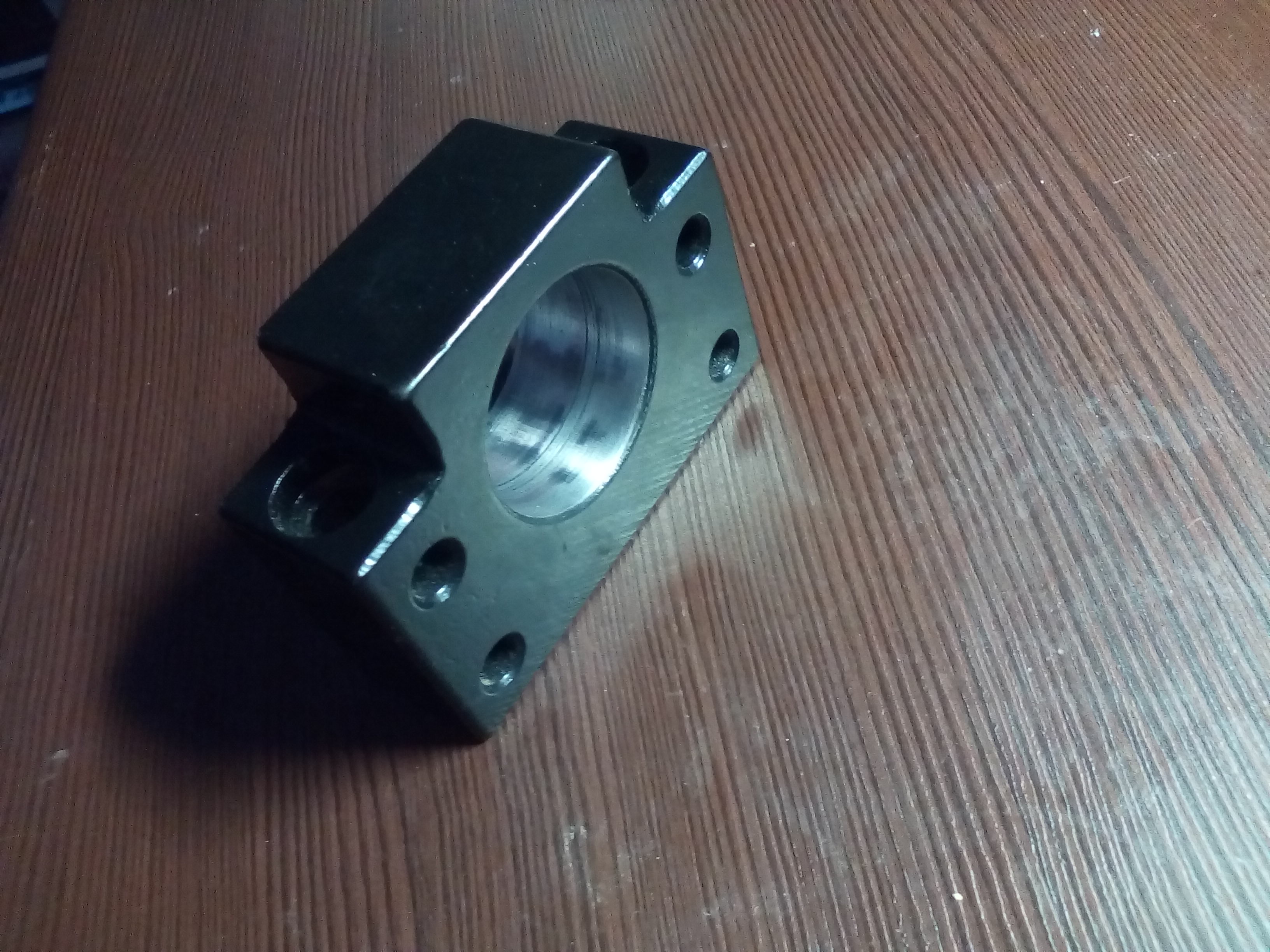

в общем, выбил я этот подшипник из опоры BF. А посадочное место и правда крашеное... Но десять минут работой наждачкой 320-ой и вуаля! Подшипник плотненько так садится от руки и двигается в опоре силой пальцев. Может, еще и не все так плохо....

Leonid Vs, Udjin, спасибо. Я в общем-то так и думал - что на проточенный вал подшипник сажается с некоторым натягом, а в посадочное место опоры подшипник заходит от руки.
А по поводу не выбивать - а как еще его достать, ежели китайцы не заморачиваются с качеством? Вроде и отверстие нужного диаметра, надо-то всего ничего - чуть подшлифовать и не закрашивать его. И будет вполне себе деталька, по крайней мере, работать будет, как должна.
