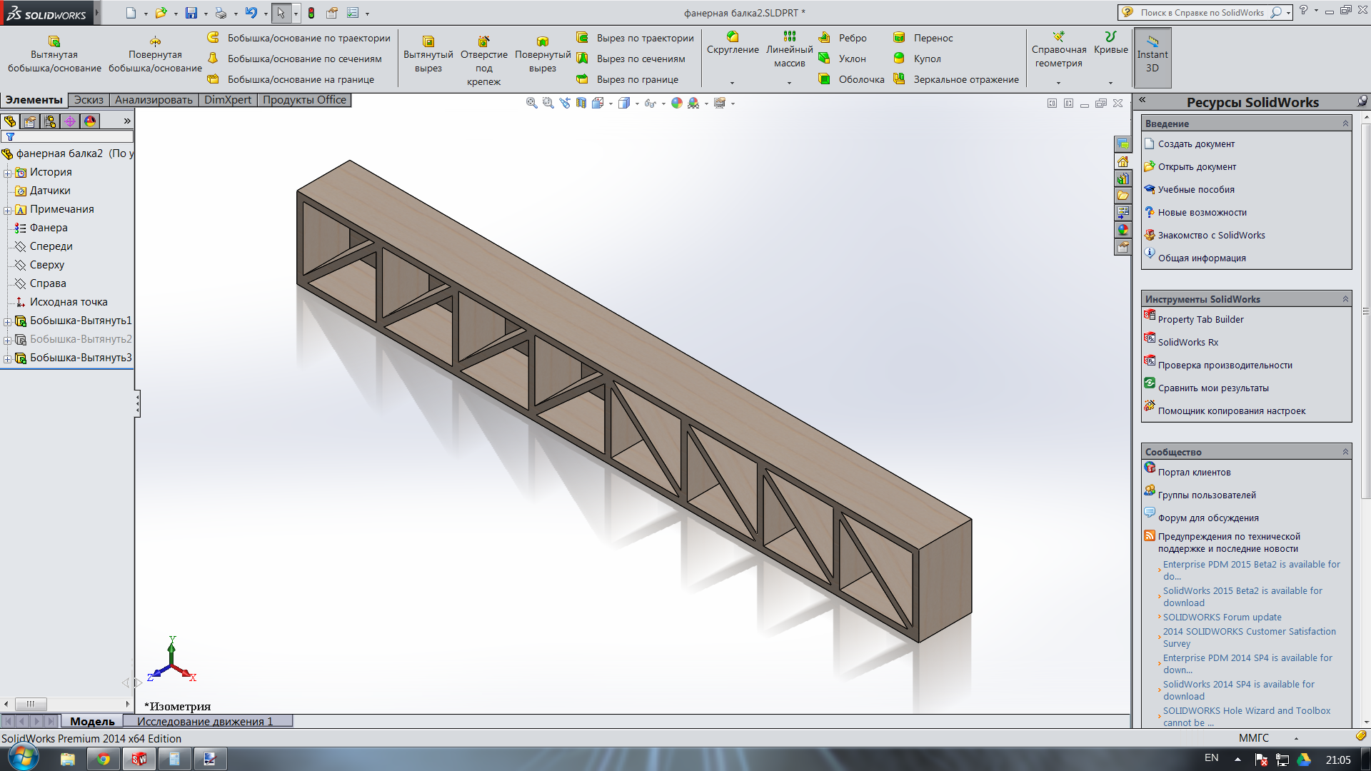

А ферма может быть вариантом?
По весу что нашел:
Вес трубы расчитывается
М.П. = S*2*(А+В)* ρ
где S – значение толщины стенки трубы, в м;
A и B – значение длины сторон профиля, в м;
ρ – плотность материала (стали 7850 кг/м3)
Для трубы 100*100*6 М.П. = 0,006*2*(0,1+0,1)*7850 = 18,8 кг. Хотя здесь http://xn----8sbasxdgadc0aamofuj.xn--p1 ... _profilnoy цифра несколько меньше. Если брать в расчет металлический портал, то мне необходимо 18,5*2,4(длина портала)*2 = 89кг + ~10кг стойки = Итого около 100 кг.
По фанере вес листа около 40,5кг http://www.mosstroyles.ru/polezno-znat/ ... it-fanera/, из которого вырежется около 4-5. Всего на портал 40,5*2-9 = около 72 кг. И говоря об инерции, я подразумевал движки, которым все это катать и пропуски шагов, т.е. необходимость ставить бОльшие движки, у которых собственные показатели по инерции больше. Опять же стоимость.
По жесткости для меня все значительно сложнее. "В случаях малых одномерных деформаций (в пределах зоны упругости, где справедлив Закон Гука) жёсткость можно определить как произведение модуля упругости E (при растяжении, сжатии и изгибе) или модуля сдвига G (при сдвиге и кручении) на соответствующую геометрическую характеристику сечения элемента, например, площадь поперечного сечения или осевой момент инерции" http://ru.wikipedia.org/wiki/%D0%96%D1% ... 1%82%D1%8C Это уже слишком глубоко для меня. Начиная с банального "как участвуют перегородки в расчете поперечного сечения". Нашел только, что значения модуля Юнга для дерева 10ГПа, а для стали 200ГПа. Понимаю, что металл выйдет жестче, но руководствуюсь принципом достаточности. Прогибание с 0,11 миллиметра у vala в 8 раз больше я не думаю, что получу, учитывая разницу конструкции и поперечного сечения.
aegis писал(а):сама идея в том чтобы сделать работоспособную конструкцию
...из фанеры. Легкосборную.
aegis писал(а):собственно в этом мы как можем и помогаем
Я действительно признателен всем и особенно тебе за участие и помощь в моем случае. Я на самом деле прислушиваюсь к твоим советам. Сейчас качаю SolidWorks проверить модель попробовать.
Вариант легкого, прочного и дешевого (3510 просмотров) <a class='original' href='./download/file.php?id=31312&mode=view' target=_blank>Загрузить оригинал (69.86 КБ)</a>

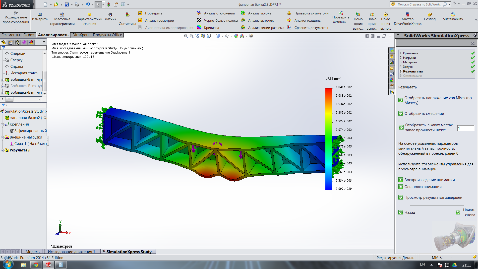

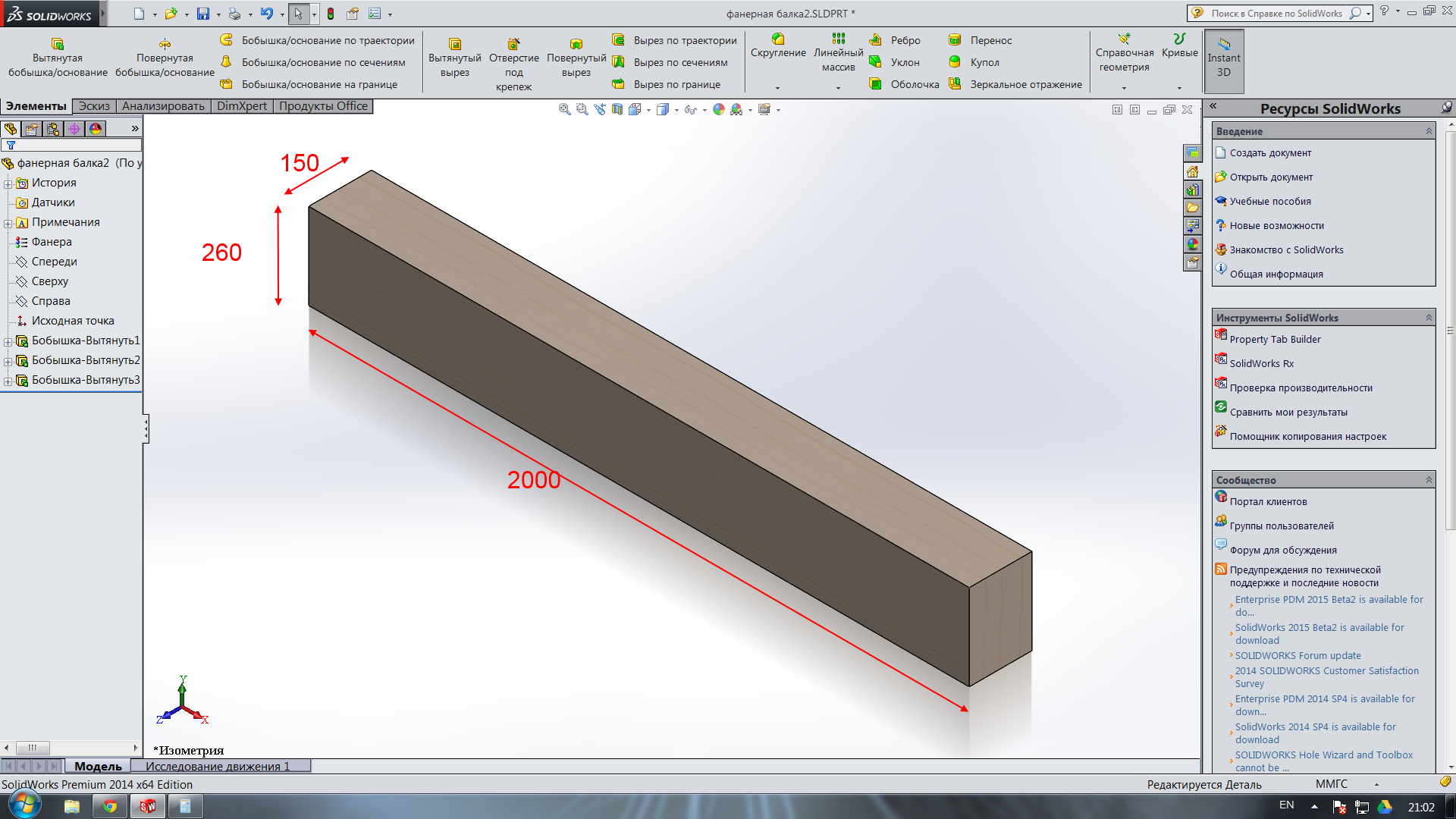

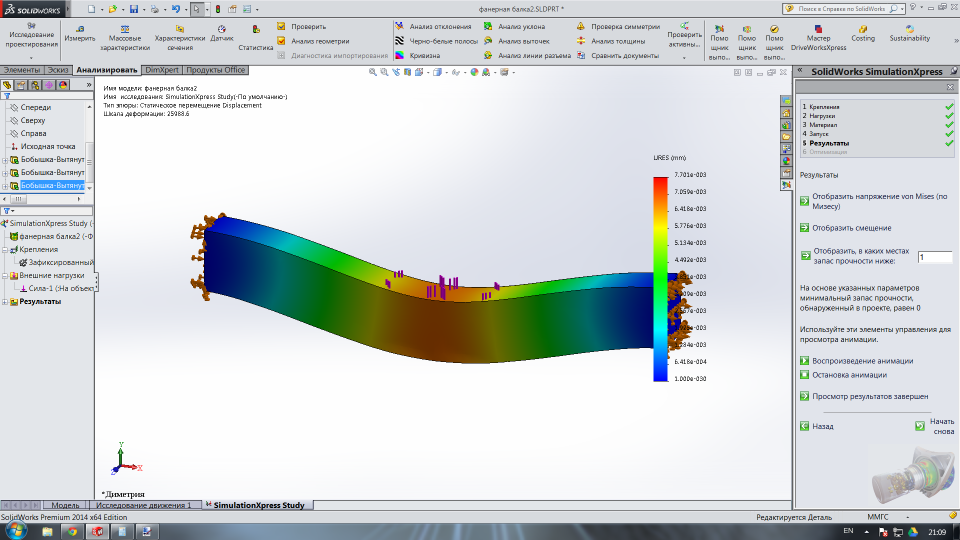

Blackhead писал(а):Сейчас качаю SolidWorks проверить модель попробовать.
Чуть опережу вас.
Нагрузки и размеры прежние.
Толщина всех стенок 20мм. Фанера.
Два результата моделирования: с двумя вертикальными стенками (короб получается закрытым) и с одной. Прогибы соответственно 8 микрон и 2 сотки (0,008мм и 0,02мм).
балка в2-1.png (3488 просмотров) <a class='original' href='./download/file.php?id=31313&mode=view' target=_blank>Загрузить оригинал (692.87 КБ)</a>
балка в2-2.png (3488 просмотров) <a class='original' href='./download/file.php?id=31314&mode=view' target=_blank>Загрузить оригинал (705.93 КБ)</a>
балка в2-3.png (3488 просмотров) <a class='original' href='./download/file.php?id=31315&mode=view' target=_blank>Загрузить оригинал (450.63 КБ)</a>
балка в2-4.png (3488 просмотров) <a class='original' href='./download/file.php?id=31316&mode=view' target=_blank>Загрузить оригинал (496.53 КБ)</a>
