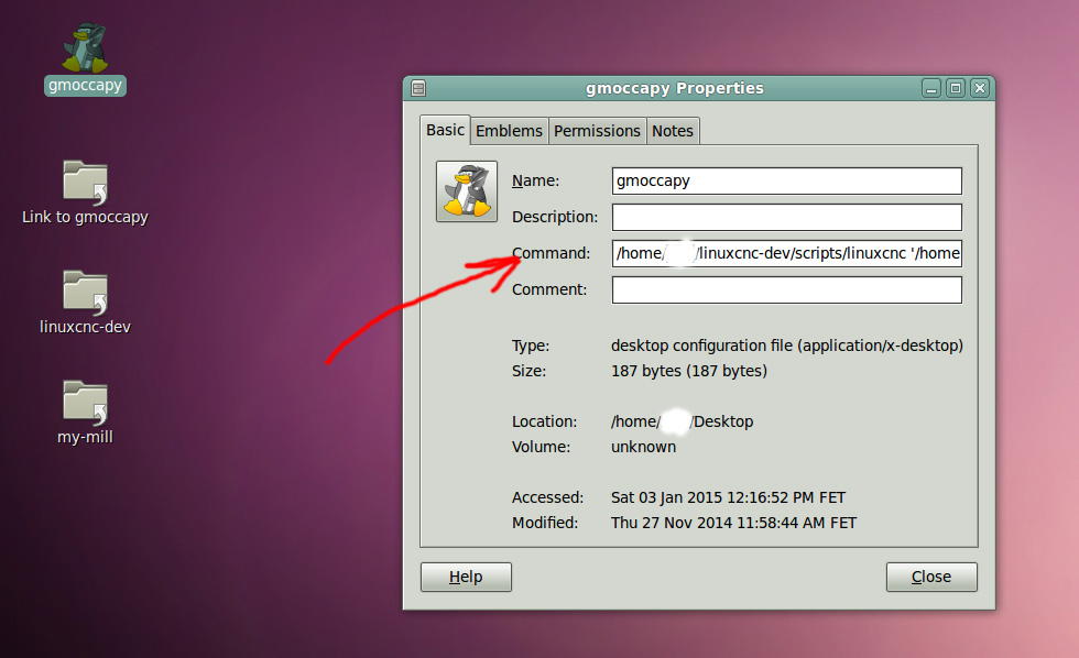

verser
Сообщения: 1853
Репутация: 1282
Откуда: Тбилиси
Re: [WIKI] Интерфейс Gmoccapy , делаем свои дополнения.
Сообщение verser »
Замечаний нет. Надо бы посмотреть логи ошибок. Для этого запустить gmoccapy из терминала. Команду запуска можно взять из свойств ярлыка запуска gmoccapy на рабочем столе (целиком скопировать эту строчку в терминал)
Без имени-3.jpg (3199 просмотров) <a class='original' href='./download/file.php?id=47458&mode=view' target=_blank>Загрузить оригинал (148.21 КБ)</a>
, и весь вывод терминала затем показать.

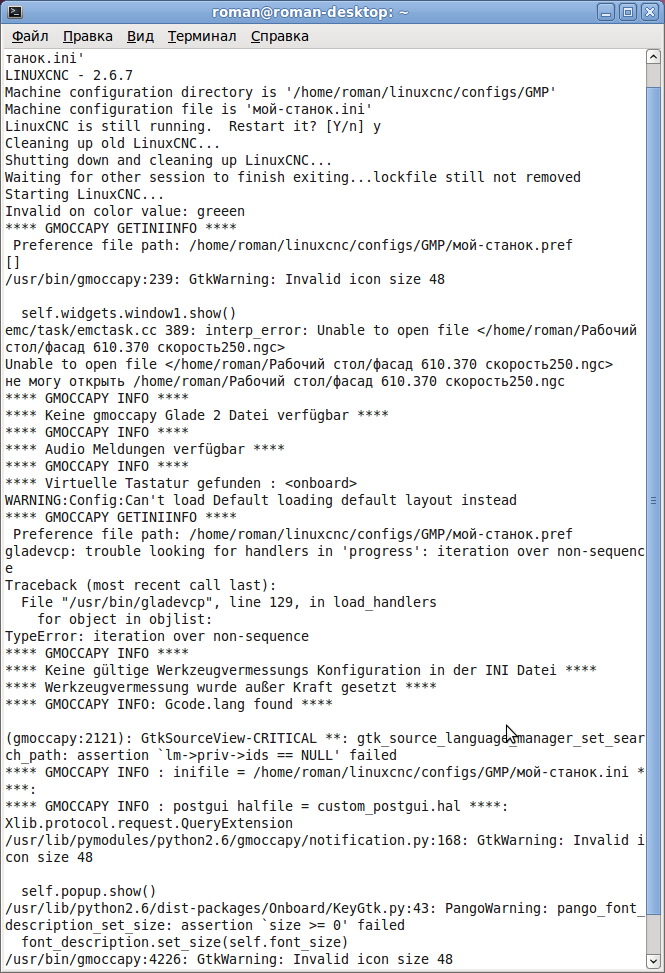

драгобрат
Сообщения: 93
Зарегистрирован: 05 апр 2015, 09:17
Репутация: 26
Сообщение драгобрат »
ну ошибок он не выдает только вот хотел модернизировать интерфейс на Ваш но он почему-то не меняется а так на том что установился все работает кроме ограничений по z и y но вот почему не редактируется?

драгобрат
Сообщения: 93
Репутация: 26
skrin.png (3148 просмотров) <a class='original' href='./download/file.php?id=47575&mode=view' target=_blank>Загрузить оригинал (164.06 КБ)</a>
вот запустил из терминала :cheesy: ничего не пойму :wik:
