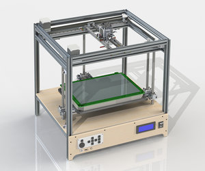

Осталось пару деталей и можно у изготовлению приступать ;-)

Какой смысл в 3-х винтах по оси зет? Туда можно поставить направляющую и жесткости конструкции мы не потеряем, а механика несколько упростится.

Наверно выравнивание стола по трем точкам

Если " верхние" концы швп по оси зет будут иметь опоры -то направляющие не нужны - я так думаю :thinking:

Два винта однозначно мало, всё равно перекосы появляются, а при печати слоем 0.1 это очень заметно. Поэтому только 3 винта.
Верхние концы швп имеют опоры, и всё равно без направляющих не обойтись.

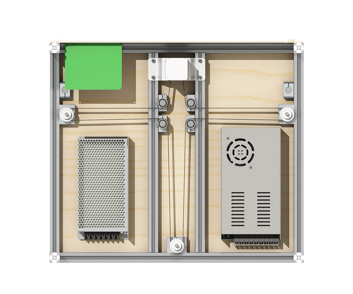

низ

Что бы не заниматься сексом с калибровкой стола ввести автовыравнивание стола .
А кожух будет ? Я на своем большом кожух уже сделал и терморегуляцию внутреннего объема тоже .

Да будет кожух, естественно. А вот автокалибровка стола меня не прельщает, тому есть много причин.

И какие ?

Дело в том что если стол стоит с небольшим перекосом относительно плоскости передвижения головы то стол будет постоянно двигаться вверх вниз. И в этом нету ничего хорошего! Из практики если принтер жесткий то регулировка стола нужна только при смене сопла. А при смене сопла с авторегулировкой нужно будет настраивать эту авторегулировку. Отсюда вывод, оно того не стоит.

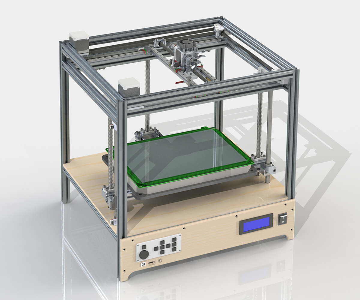

Проект закончен, теперь подготовка к закупке, закупка и изготовление. Остальные мелочи дорисую в процессе.
Спцификации на закупку собираю тут, пока в процессе https://drive.google.com/folderview?id= ... sp=sharing
Желающие собирать параллельно со мной могут меня найти на в скайпе AKlion или на моей странице в контакте https://vk.com/tltphoto и предложить свои условия взаимного сотрудничества. Меня устраивает практически любой разумный вариант. Я со своей стороны поделюсь проектом и отпечатаю весь необходимый для сборки и запуска пластик, а также проконсультирую по сборке и настройке принтера. В сотрудничестве преследую цель как можно дешевле и быстрее собрать принтер.

Оч, грамотно что есть из чего выбрать, если средств не очень!!! Тут, чуть чуть, тут, глядишь 10-20 тыс можно будет сэкономить.
Сам уже душу жабу, хочу понять сколько нужно, сотрудничество хочется предложить, но епт че я то предложу :D

Давайте в контакте диалог для всех желающих сделаем и сообща всё решим. Онлайн проще общаться.

Вы свой не хотите переделать, новый собрать хотите? Передать бюджетнее точно и быстрее наверно.

Нет свой не желаю переделывать. Не желаю оставаться без принтера даже на 1 день.

Стол по Z будет перекашивать.

imbebap писал(а):Стол по Z будет перекашивать.
Это почему это будет перекашивать то? Работает 2.5 года такая конструкция и не перекашивает ;-)
