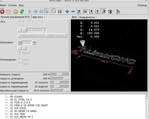

как в axis увеличить скорость обработки? у меня 15мм/мин !!!
Re: Проект станка 2.2kW 2000х1000х100мм 4axis
Kulibin74 писал(а):как в axis увеличить скорость обработки? у меня 15мм/мин !!!
Где именно?
вопервых надо, чтобы максимальные скорости по осям соответствующие были, во строых написать F1000, в третьих проверить feed-override.

Nick писал(а):во строых написать F1000, в третьих проверить feed-override
Где все это написать? в одной УП F6000, а аксис все равно 15мм/мин показывает
Сделай скриншт...
и скинь файл ini ...

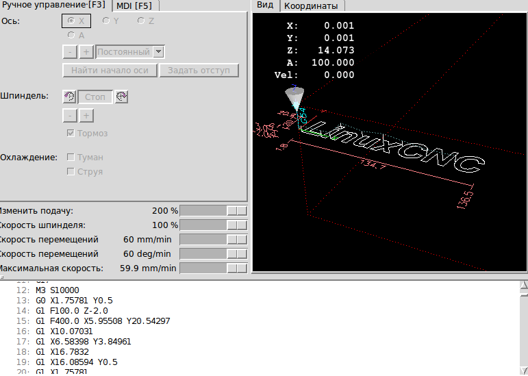

Слева ползунок скорость перемещений 15мм/мин, поставь по больше.

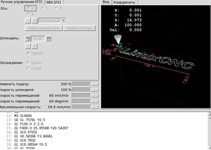

Сообщение Kulibin74 »
до 60мм/мин больше не идет

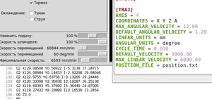

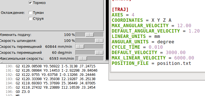

Вкл станок.
Kulibin74 писал(а):Понял, спасибо, что про АКСИС?
в ini надо поправить максимальные скорости:
Кстати, почему это в [DISPLAY]?
[DISPLAY]
DEFAULT_LINEAR_VELOCITY = 0.250000
MAX_LINEAR_VELOCITY = 1.000000
MIN_LINEAR_VELOCITY = 0.010000
и в [TRAJ]
[TRAJ]
DEFAULT_VELOCITY = 10.00
MAX_LINEAR_VELOCITY = 100.00

исправил, на 6000 летает, только начал углы срезать... и с отображением скорости не все понятно
