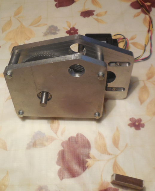

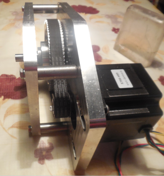

DSCN1085.JPG (2840 просмотров) <a class='original' href='./download/file.php?id=23862&mode=view' target=_blank>Загрузить оригинал (6.95 МБ)</a>
DSCN1086.JPG (2840 просмотров) <a class='original' href='./download/file.php?id=23863&mode=view' target=_blank>Загрузить оригинал (7.28 МБ)</a>
DSCN1088.JPG (2840 просмотров) <a class='original' href='./download/file.php?id=23864&mode=view' target=_blank>Загрузить оригинал (7.21 МБ)</a>

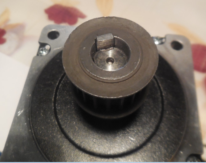

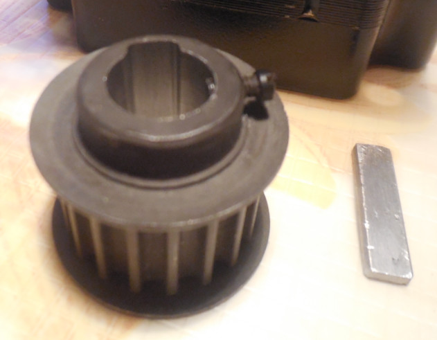

Редуктор собрал за 5 часов, больше времени потратил на маленький шкив, сделал паз под шпонку, напильником, шпонку отпилил ножовкой по металлу.
Просверлил отверствие в фланце шкива и нарезал реьзбу М3, туда вкрутил винт, чтоб не сполз шкив. Основную нагрузку берет на себя шпонка. Все это вместе держит шкив намертво, снимать можно только съемником. Надеюсь до этого дело не дойдет. Вот такой вот вариант крепления шкива к валу мотора.

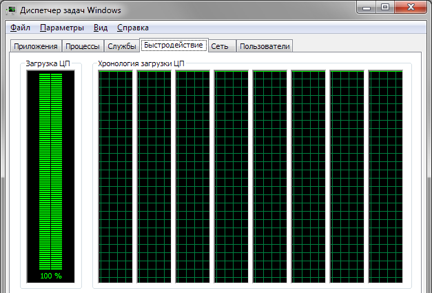

Часов 36 без остановки пахал, а теперь сижу / лежу отдыхаю, пока комп изображения рендерит.
Не комфортно работать, когда:
CPU.png (2660 просмотров) <a class='original' href='./download/file.php?id=24352&mode=view' target=_blank>Загрузить оригинал (35.83 КБ)</a>
