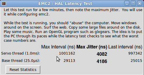

Результаты теста (2954 просмотра) <a class='original' href='./download/file.php?id=21668&mode=view' target=_blank>Загрузить оригинал (29.61 КБ)</a>

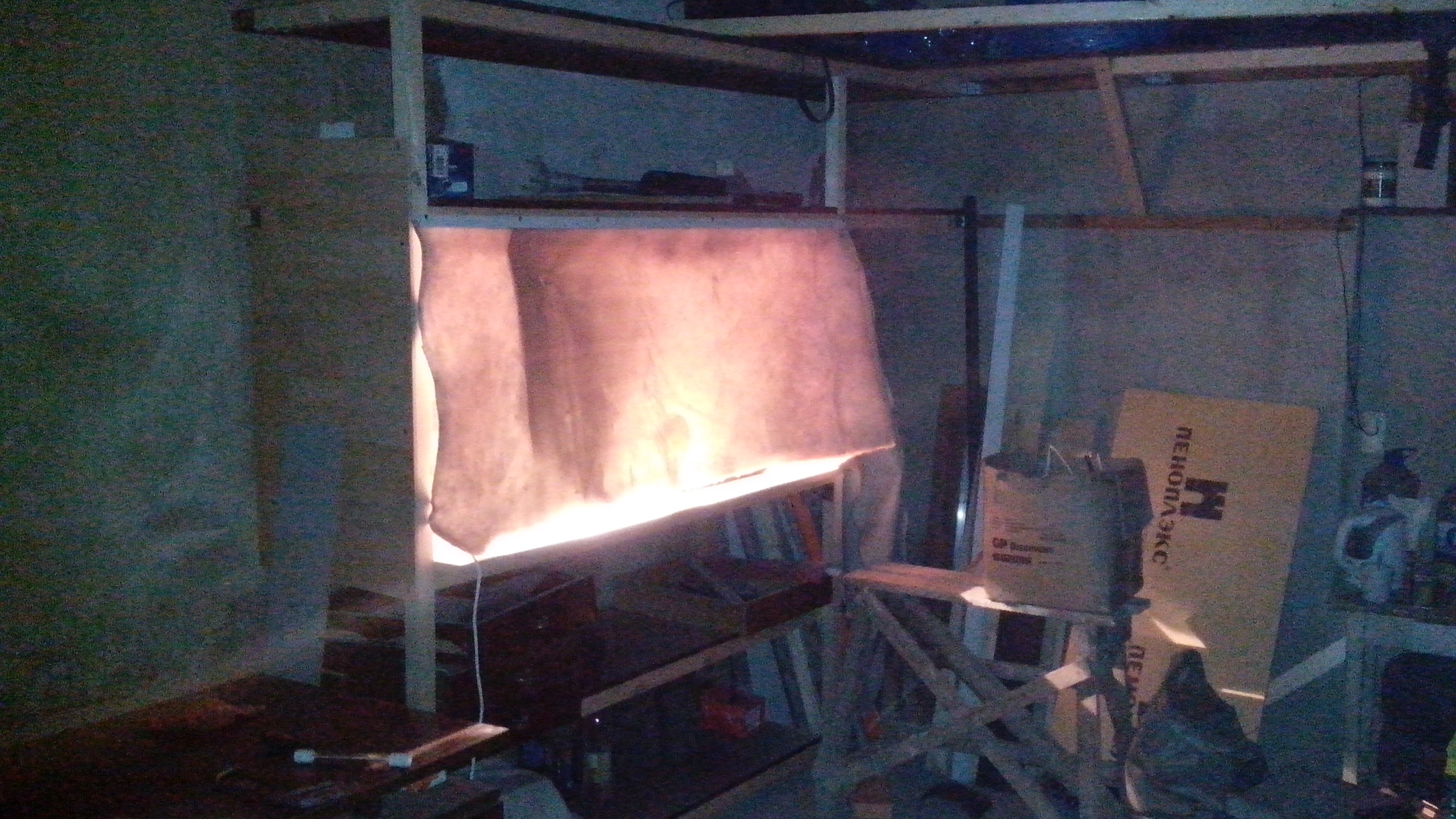

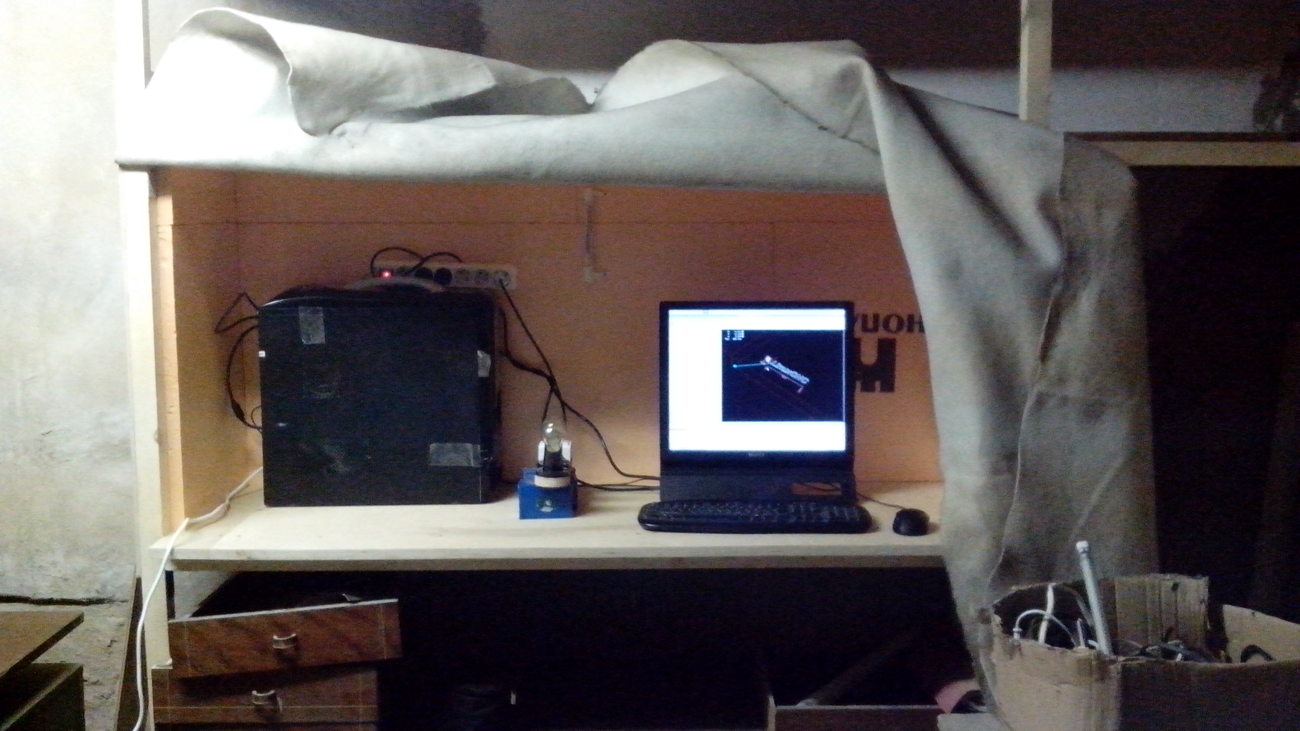

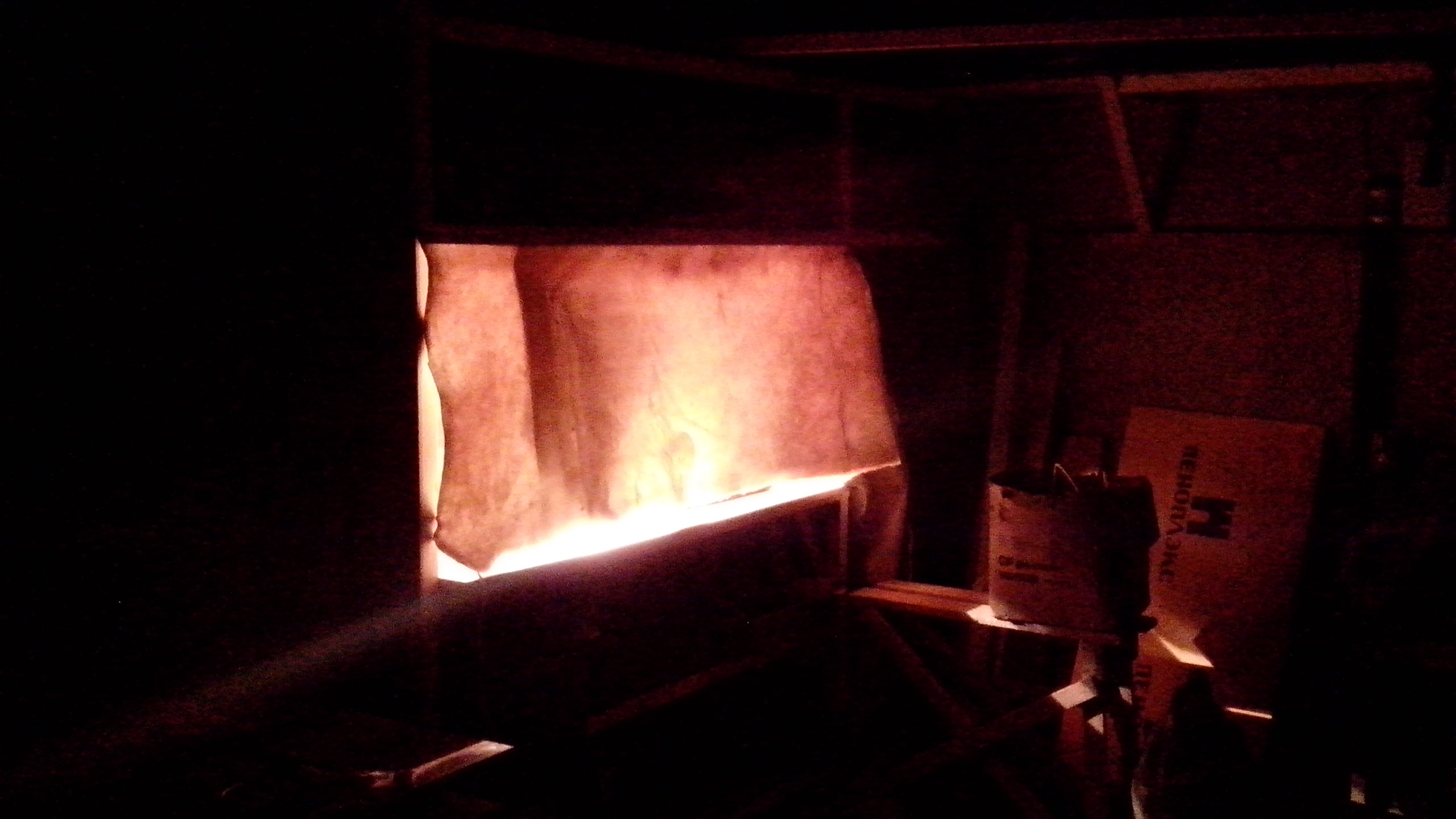

Завтра забираю из ТК посылку с электроникой :cheesy:
Изотермический бокс для всяких нежных штук :controller: готов.
В гараже +5, внутри +15 от одной лампочки. Для особый морозов можно будет включать сразу две.

Re: Проектирую станок, подскажите по направляющим.
ЧПУшники блин... станок собрать умеют, а подогреть пространство могут только лампочками :| лишний расход энергии.
а поставить несколько тэнов последовательно?
и кстате, когда-то давно, когда жил в глубинке (в деревне, Белгородская область) видел в щитках обогреватели из проволочных (незнаю как их назвать) сопротивлений, зеленые такие сантиметров 15-20 в длинну . походу одного хватало чтобы подогреть шкафчик где стоял счетчик при -30.
NightV писал(а):а подогреть пространство могут только лампочками :| лишний расход энергии.
А разница-то какая? Все равно вся энергия в тепло превратится, никуда больше не денется.
NightV писал(а):зеленые такие сантиметров 15-20 в длинну
Резисторы ПЭВ или С5-35. Так их еще найти надо в российской глубинке! А лампочки накаливания в любом хозмаге (пока еще все не запретили, только больше 100 ватт).
Автору темы я бы порекомендовал включить две лампочки последовательно. Очень способствует ресурсу.
ukr-sasha
Сообщения: 3343
Репутация: 2181
Откуда: Киев, Украина
Сообщение ukr-sasha »
Serg-tmn писал(а):А разница-то какая? Все равно вся энергия в тепло превратится, никуда больше не денется.
А световая энергия куда делось?
ukr-sasha писал(а):А световая энергия куда делось?
Сколько той энергии? единицы процентов. Причем вся - и видимый свет, и ИК-излучение немедленно поглотится стенками бокса. И превратится во что? Правильно, в тепло.
aaleksander
Сообщения: 567
Репутация: 118
Откуда: г. Ухта
Сообщение aaleksander »
NightV писал(а):ЧПУшники блин... станок собрать умеют, а подогреть пространство могут только лампочками :| лишний расход энергии.
Куда мне несколько тэнов?
1. Работу лампочки видно (вдруг видеокамеру поставлю) :freak:
2. Все легко собирается из привычных компонентов за 100р.
3. Мощность регулируется завинчиваем-вывинчиванием.
4. Более безопасно, как мне кажется (вокруг пеноплекс).
5. Компьютеру будет не страшно одному в темноте :hehehe:

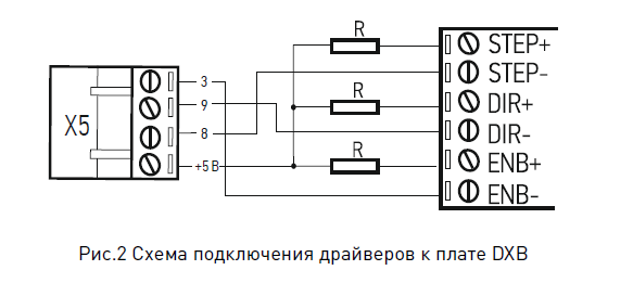

Что-то у меня ступор. Набор: http://darxton.ru/Netshop/mechatronics/ ... _1883.html
Подключил одну ось (Х). Согласно инструкции из доки по контроллеру.
На контролере зеленый светодиод.
На драйвере - зеленый.
На блоке питания - зеленый.
Двигатель не крутится. Стоит на удержании.
Если включить вход Enable, то двигатель в удержание не встает.
Хотя есть подозрение, что надо настраивать пины. В xml-файле, что шел с контроллером под видом ПО, нашел такие строки:
<Motor0Active>1</Motor0Active>
<Motor0DirNeg>0</Motor0DirNeg>
<Motor0DirPort>1</Motor0DirPort>
<Motor0DirPin>17</Motor0DirPin>
<Motor0StepNeg>0</Motor0StepNeg>
<Motor0StepPort>1</Motor0StepPort>
<Motor0StepPin>5</Motor0StepPin>
Кажись - это оно, завтра помучаю эти параметры.
Еще такой вопрос, самый главный:
В руководстве по настройке написано: "Параметры Step time, Step space, Direction hold, Direction setup смотрите в документации к вашему контроллеру." У меня в руководстве такого нету :cry:
И еще: как мне определить: какой ток фазы и микрошаг на драйвере выставить (не как выставить, а какой мне нужен). Микрошаги, они ж от 2 до 512 идут. А в таблице на драйвере - от 400 до 25000. Что за странные значения?
Надеюсь никого не утопил, но реально въехать не могу :oops:
aaleksander писал(а):Если включить вход Enable, то двигатель в удержание не встает.
Это вход инверсный (можно сделать наоборот через программу настройки драйверов). Сделано так, чтобы при неподключенном сигнале драйвер мог работать.
aaleksander писал(а):В руководстве по настройке написано: "Параметры Step time, Step space, Direction hold, Direction setup смотрите в документации к вашему контроллеру." У меня в руководстве такого нету
Есть: http://www.leadshine.com/UploadFile/Down/DM442m.pdf
Смотри 11-13 страницу.
aaleksander писал(а):И еще: как мне определить: какой ток фазы и микрошаг на драйвере выставить (не как выставить, а какой мне нужен). Микрошаги, они ж от 2 до 512 идут. А в таблице на драйвере - от 400 до 25000. Что за странные значения?
Рекомендуемый ток обмоток смотри в характеристиках моторов.
А микрошаг - 1/2 - это 400 микрошагов на 1 оборот,
1/4 - 800
1/5 - 1000
и т.п.
aaleksander писал(а):Надеюсь никого не утопил, но реально въехать не могу
Резисторы в данном случае не нужны.
Сообщение Darxton »
aaleksander писал(а):Подключил одну ось (Х). Согласно инструкции из доки по контроллеру.
Если профиль скачали и поставили от DXB55 - то адрес LPT порта проверьте в Port and Pins.
michael-yurov писал(а):Смотри 11-13 страницу.
Там данные не совсем соот-ют действительности.... При прочих равных ставьте Step time, Step space, Direction hold побольше.
Требуемое число импульсов на оборот(предполагая, что крутится обычный ШД с полным шагом 1.8 град.)

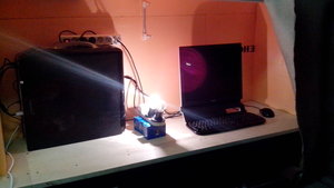

Serg-tmn писал(а): Автору темы я бы порекомендовал включить две лампочки последовательно. Очень способствует ресурсу.
А где связь? Я подключил параллельно, на случай: если одна перегорит, вторая как-нибудь дотянет.
Третий день испытываю - все нормально. В гараже +5, в боксе +15. Моя довольна.

Darxton писал(а):Если профиль скачали и поставили от DXB55 - то адрес LPT порта проверьте в Port and Pins.
Можно с этого момента поподробнее. Я скачал какой-то xml-файл. Разобрал его немного, нашел где пины прописывают.
Его просто можно куда-то положить? У меня LinuxCNC.
И еще: на этой плате есть табличка, где каждому выходу присваивается какой-то загадочный номер. Меня только сегодня ночью осенила: может это пины?!
Darxton писал(а):Там данные не совсем соот-ют действительности.... При прочих равных ставьте Step time, Step space, Direction hold побольше.
Сколько вешать в граммах? (c)

aaleksander писал(а):А где связь?
Ресурс лампочек накаливания очень сильно зависит от напряжения. Две лампочки, включенные последовательно, конечно, светить будут не так ярко, но будут практически вечные. Для подогрева - самое то.
PS: сейчас поднял вопрос и сам поразился. Связь между напряжением и долговечностью выражается совершенно чудовищной зависимостью (Uноминальное/U)13
Иными словами, лампа на 220 вольт при питании от половинного напряжения будет работать в 8 тысяч раз дольше.
ТОгда нельзя. В Mach3 можно.
Разумеется, это пины LPT-порта.
Direction hold - 10-15-20 мкс.
Step time - 5-10-15 мкс
