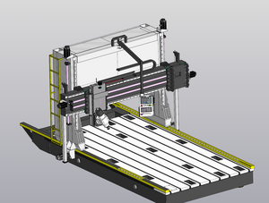

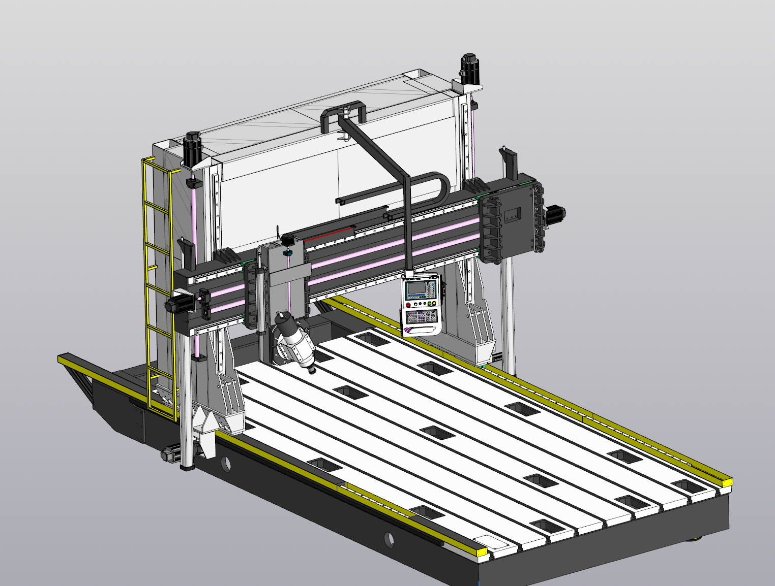

Так же есть сейчас интересный проект по изготовлению мастер-станка. Там потребуется выравнивание портала + выравнивание оси Z т.к. по ней 2 швп стоит. Возможно вам будет интересно поучаствовать дистанционно в виде помощи с настройкой и доработкой функций DDCS-E, за какое-то вознаграждение.
123.png (3259 просмотров) <a class='original' href='./download/file.php?id=211749&sid=0cdd0058650ead0e345c9788ef64c02c&mode=view' target=_blank>Загрузить оригинал (485.04 КБ)</a>
Nikolay81
Сообщения: 154
Зарегистрирован: 05 мар 2023, 12:52
Репутация: 34
Настоящее имя: Николай
Re: Недокументированные возможности DDCS Expert
Сообщение Nikolay81 »
egride писал(а): Так же есть сейчас интересный проект по изготовлению мастер-станка. Там потребуется выравнивание портала + выравнивание оси Z т.к. по ней 2 швп стоит. Возможно вам будет интересно поучаствовать дистанционно в виде помощи с настройкой и доработкой функций DDCS-E, за какое-то вознаграждение.
Эта программа, может выравнивать любое количество двойных осей. Это предусмотрено изначально.
