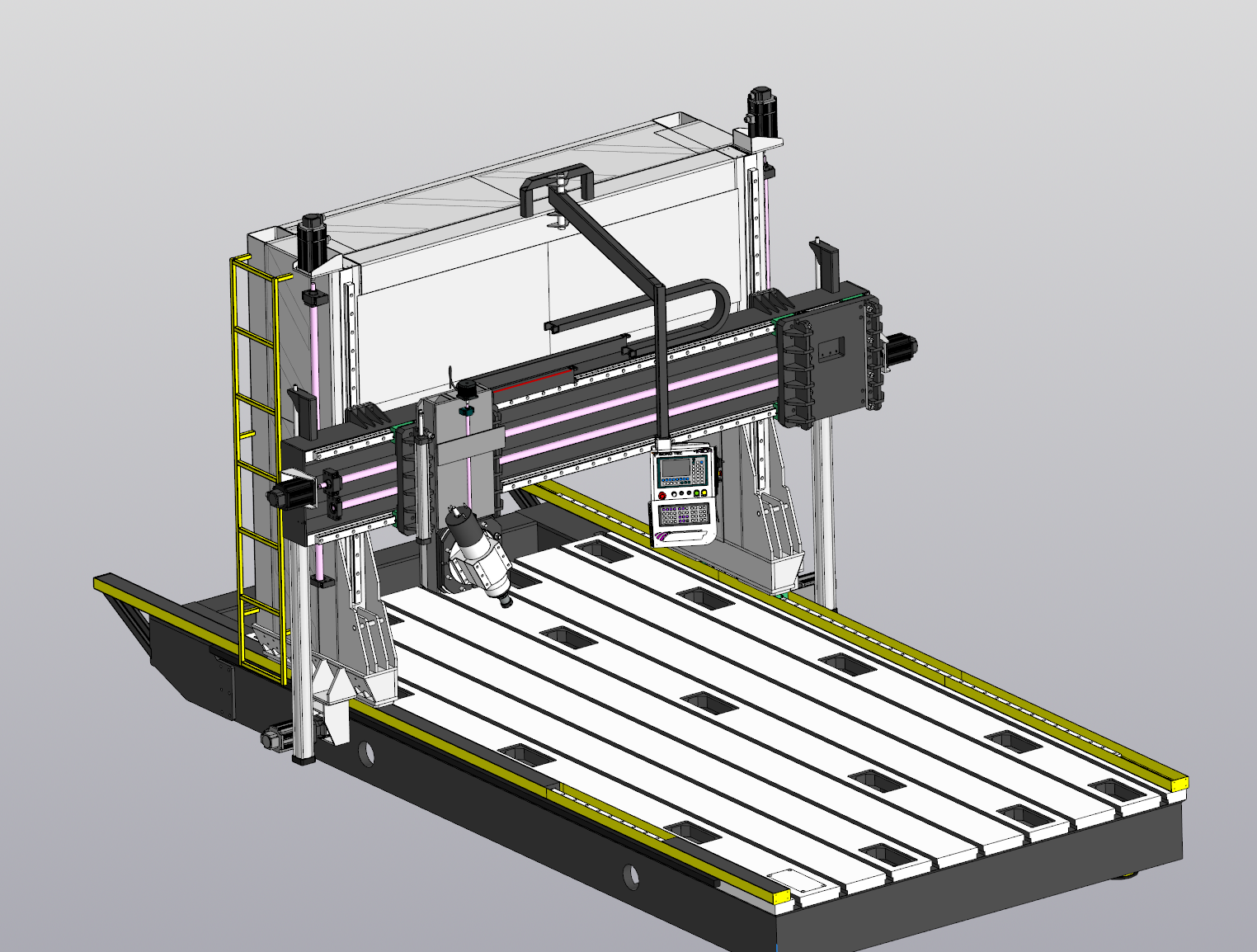

Так же есть сейчас интересный проект по изготовлению мастер-станка. Там потребуется выравнивание портала + выравнивание оси Z т.к. по ней 2 швп стоит. Возможно вам будет интересно поучаствовать дистанционно в виде помощи с настройкой и доработкой функций DDCS-E, за какое-то вознаграждение.

egride писал(а): ↑ Так же есть сейчас интересный проект по изготовлению мастер-станка. Там потребуется выравнивание портала + выравнивание оси Z т.к. по ней 2 швп стоит. Возможно вам будет интересно поучаствовать дистанционно в виде помощи с настройкой и доработкой функций DDCS-E, за какое-то вознаграждение.
Эта программа, может выравнивать любое количество двойных осей. Это предусмотрено изначально.
