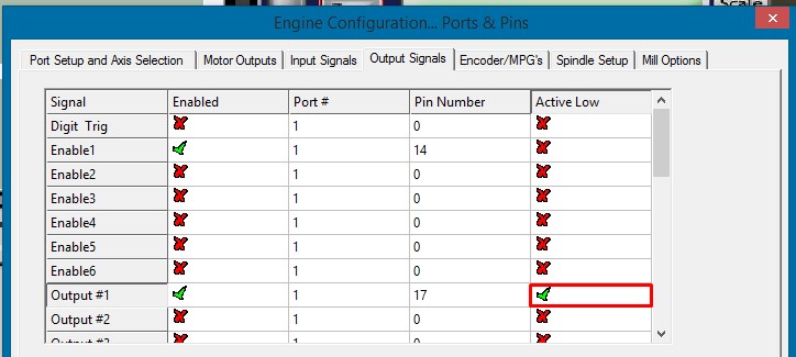

danil7979 писал(а): ↑26 фев 2024, 22:35 инвертировать
Здесь? Если до этого стоял крест то поставить галку в Active Low?

danil7979 писал(а): ↑ продолжают действовать?
Нет ,но пока кабель LPT подключён к компьютеру на нём может быть всё что угодно . А вот когда мач запущен он устанавливает состояние пинов в настроенное в нём . Если там шпиндель выключен ,то он должен быть выключен ,обороты ноль значит ноль .Но это достигается при наличии понимания что где должно быть и по чему .

danil7979 писал(а): ↑ поставить галку
да
Но если я ещё полезу в настройки мача то точно спать не смогу . У меня линукс и шпиндель в ручную !

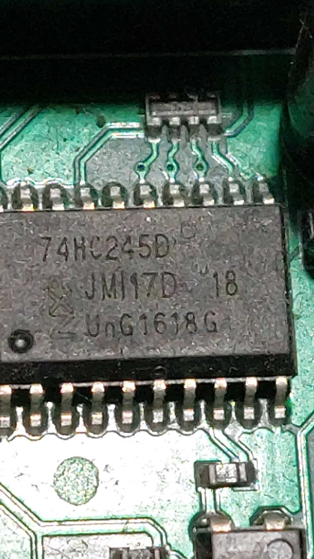

гражданинъ писал(а): ↑26 фев 2024, 20:21 Я же словами описАл , 17 пин LPT через мелкосхему не важно какую идёт на 17ю клемму платы ,по пути имеет ответвление через перемычку на 5и вольтовое реле ,которое запитано плюсом 5 вольт от USB ,оно щёлкает всегда при пуске ,есть у вас мач или нет ,не важно ,для этого и пермычка ,снял и тихо ! :hehehe:
Для меня понятие "пуск" надо расписывать шире. Откуда берется питание мелкосхемы, откуда берется питание USB, кто за кем, что за мелкосхемы... Лес дремучий.
Самое главное, что скорее всего надо наворачивать сверху, а автор к этому не подготовлен. Или плату менять.

danil7979 писал(а): ↑26 фев 2024, 22:59
Пока что подтверждается, что я все правильно подозревал...
Да хрен-то. Отсюда не видно. Схема нужна.
По моей логике должен быть крест. Мач не должен изменять состояние пина при своем включении.

lkbyysq писал(а): ↑ что за мелкосхемы... .
2024-2-27 8-13-43 (1).jpg (2656 просмотров) <a class='original' href='./download/file.php?id=211147&mode=view' target=_blank>Загрузить оригинал (586.43 КБ)</a>
