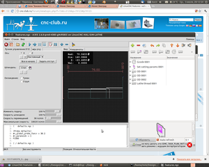

Снимок-features.ngc - AXIS 2.6.0-pre0-4385-g9c95855 on LinuxCNC-HAL-SIM-AXIS.png (362849 просмотров) <a class='original' href='./download/file.php?id=15468&mode=view' target=_blank>Загрузить оригинал (153.61 КБ)</a>
Как некоторые уже заметили я пропал на недельку. И пропадал я не зря. Наконец-то решил сделать достойную замену ngcgui.
LinuxCNC Features это тулкит для создания "мастеров". Точнее это тулкит самих "мастеров". В общем и целом LinuxCNC Features работает схоже с ngcgui, но с некоторыми отличиями. Честно говоря, с ngcgui я до конца так и не разобрался, поэтому это я считаю, что он работает схоже :freak:. (Название Features взято от кнопки в ngcgui - add feature.)
В wiki cnc-club добавлена страница о LinuxCNC Features, давайте вместе ее наполнять документацией, видео и прочими полезными материалами.
http://cnc-club.ru/wiki/index.php/LinuxCNC_Features

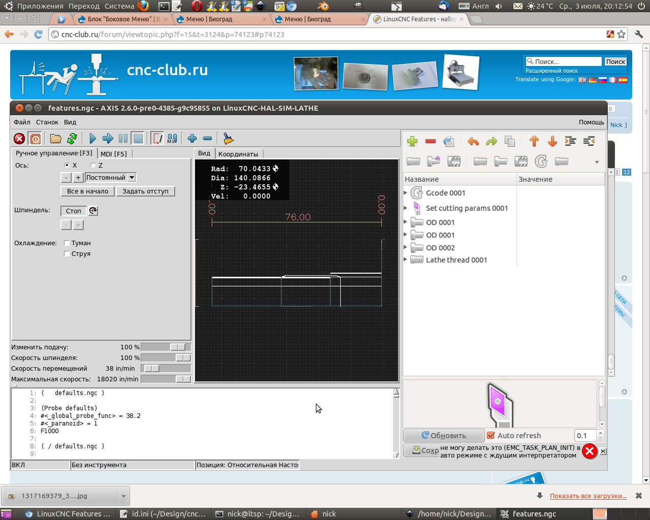

Re: LinuxCNC Features - набор мастеров для LinuxCNC
Сделал простенькую фичу для резьбы. Параметры - шаг резьбы, диаметр, начало по Z и длинна.
В каталогах добавил параметр defaults - этот файл будет импортироваться в начало Gкода:
<defaults src="lathe/lathe-defaults.ngc"/>
Начал распределять фичи по каталогам, пока есть lathe draw gcode catalogs, надо все для фрезера в mill запихать...

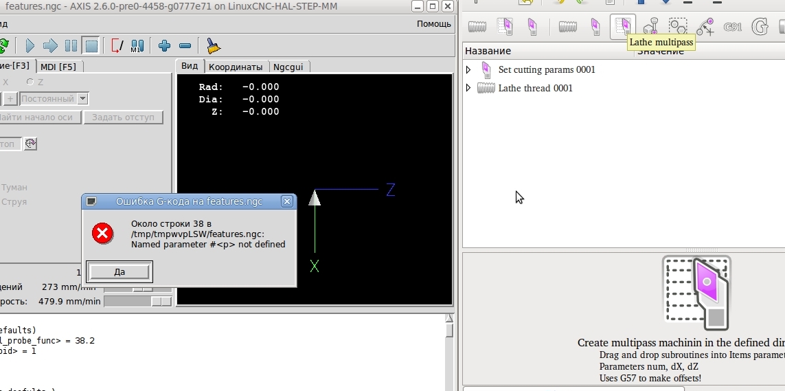

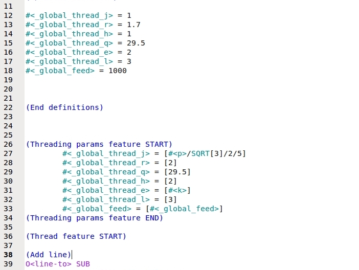

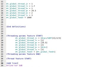

Рабочий стол 1(007).jpg (3703 просмотра) <a class='original' href='./download/file.php?id=16036&mode=view' target=_blank>Загрузить оригинал (201.3 КБ)</a>
где этот параметр определяется?
А ты все обновил, вот в этой строке должен:
#<p> = [#param_p]
а что у тебя там в 38 строке?
Добавил ID и Thread ID... вроде все... вот бы обработку какую-нибудь хитрую теперь замутить...
О надо попробовать обработку под опору швп сделать!
Вот как-то так вышло:
Снимок-20.png (3699 просмотров) <a class='original' href='./download/file.php?id=16038&mode=view' target=_blank>Загрузить оригинал (250.58 КБ)</a>
2505.xml
(12.27 КБ) 1044 скачивания

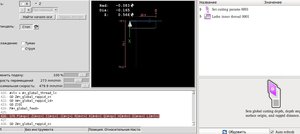

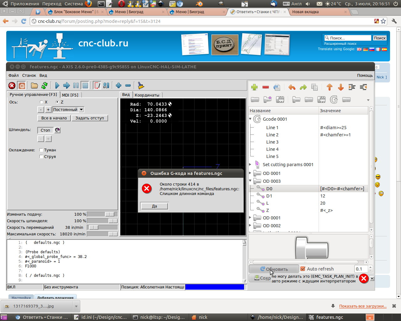

Решил еще фаски снять - получил от LinuxCNC вот такую ошибку:
Слишком длинная команда.
Да, она конечно не короткая, но блин, как бы это все уместить :thinking:
O<lathe-multipass> CALL [#<_od-sub>]  [#<_global_surface>] [#<_z>] [[#<D0>-#<chamfer>]] [#<_z>]  [#<_global_depth_step>] [#<_global_feed>] [#<_global_rappid>] [#<_global_final>] [#<_global_final_num>] [#<_global_final_feed>] [57]  [[#<D0>-#<chamfer>]] [12] [-[20]]
Опытным путем было выяснено, что "слишком большая" это больше 252 символов.
Снимок-21.png (3699 просмотров) <a class='original' href='./download/file.php?id=16041&mode=view' target=_blank>Загрузить оригинал (266.19 КБ)</a>

Nick писал(а):как бы это все уместить
можно было бы пробелы между параметрами убрать - но не спасает (сейчас в команде 265 символов)...
тогда только имена параметров "подрезать" (наверно ты так и сделал)
ну вот например:[#<_global_final_num>] - везде где "final" заменить на "f" - получаем :[#<_global_f_num>]
зы О! а лучше "global" убрать вообще - зачем дублировать , ведь есть уже "_" для этого...

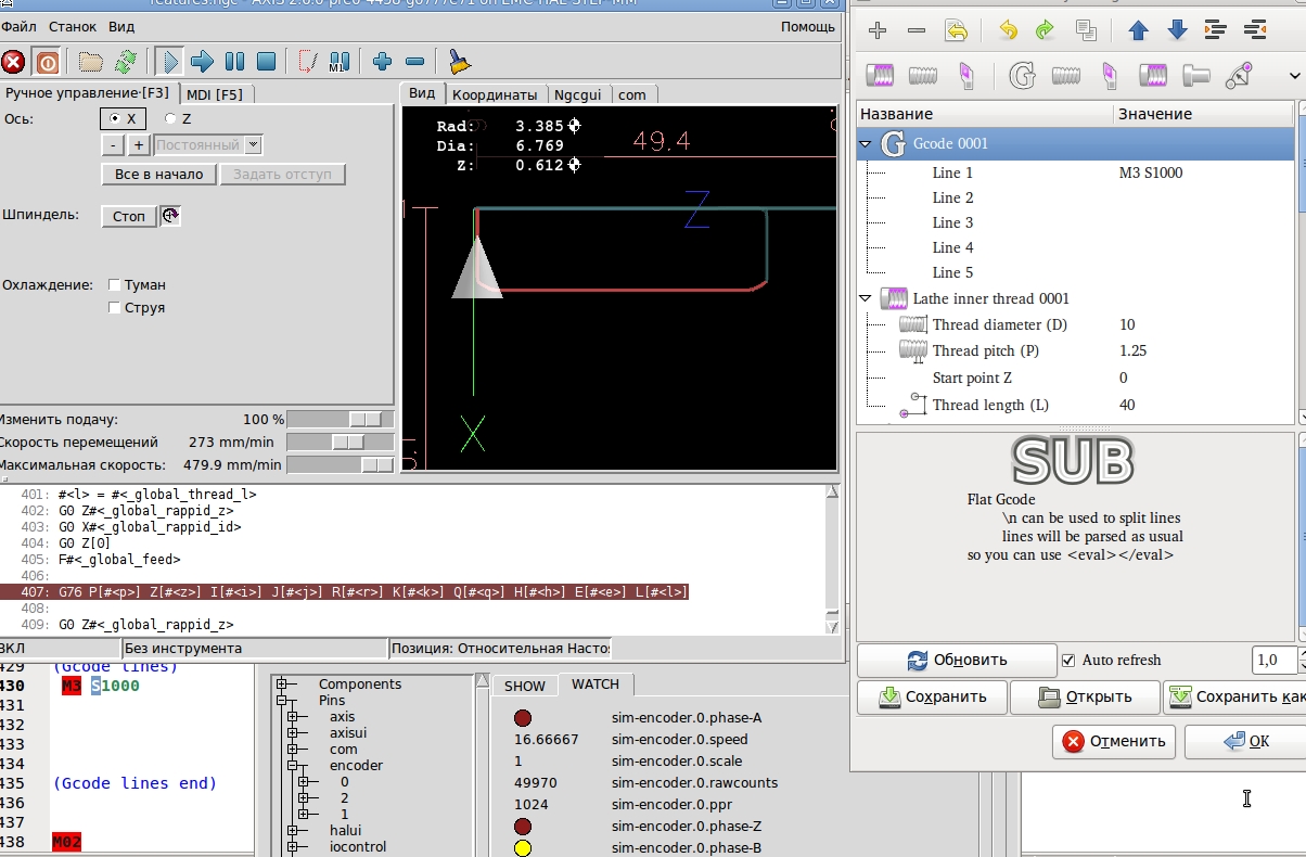

ззы а вот так тупо останавливается на этой строке без всякой ошибки:

nkp писал(а):ну вот например:[#<_global_final_num>] - везде где "final" заменить на "f" - получаем :[#<_global_f_num>]
Так будет менее понятно... на счет убрать global - надо подумать...
пока думаю надо просто сделать несколько присвоений перед строкой, типа вот такого:
#1 =  #<_global_final_num>
#2 = #<_global_rappid>
O<100> CALL [#1] [#2]
nkp писал(а):ззы а вот так тупо останавливается на этой строке без всякой ошибки:
Это я так думаю потому, что на sim версии не настроена обратная связь от шпинделя... вот он и стоит ждет метку для начала прохода. У меня тоже не едет :).
Сообщения: 8167
Репутация: 1589
Сообщение nkp »
Nick писал(а):Это я так думаю потому, что на sim версии не настроена обратная связь от шпинделя... вот он и стоит ждет метку для начала прохода. У меня тоже не едет
семенсеменыч...
у меня ж есть версия с энкодером...
щас запущу...
Nick писал(а):надо просто сделать несколько присвоений перед строкой, типа вот такого:
так тоже усложняет восприятие...
upd:
теперь работает - только m3s1000 добавил: sim-encoder:
loadrt sim_encoder
addf sim-encoder.make-pulses  servo-thread
addf sim-encoder.update-speed servo-thread
setp sim-encoder.0.ppr  1024
net speed motion.spindle-speed-out-rps    sim-encoder.0.speed
loadrt encoder
addf encoder.update-counters   base-thread
addf encoder.capture-position  servo-thread
net enc.a  sim-encoder.0.phase-A   encoder.0.phase-A
net enc.b  sim-encoder.0.phase-B   encoder.0.phase-B
net enc.z  sim-encoder.0.phase-Z   encoder.0.phase-Z
setp encoder.0.position-scale 250
net index motion.spindle-index-enable  encoder.0.index-enable
net revs  motion.spindle-revs           encoder.0.position

Решил проблему с длинной строки:
	#1  = [#<_od-sub>]
	#2  = [#<_global_surface>]
	#3  = [#param_z]
	#4  = [#param_d0]
	#5  = [#param_z]
	#6  = [#<_global_depth_step>]
	#7  = [#<_global_feed>]
	#8  = [#<_global_rappid>]
	#9  = [#<_global_final>]
	#10 = [#<_global_final_num>]
	#11 = [#<_global_final_feed>]
	#12 = [57]
	#13 = [#param_d0]
	#15 = [#param_d1]
	#16 = -[#param_l]
	O<lathe-multipass> CALL [#1] [#2] [#3] [#4] [#5] [#6] [#7] [#8] [#9] [#10] [#11] [#12] [#13] [#14] [#15]
