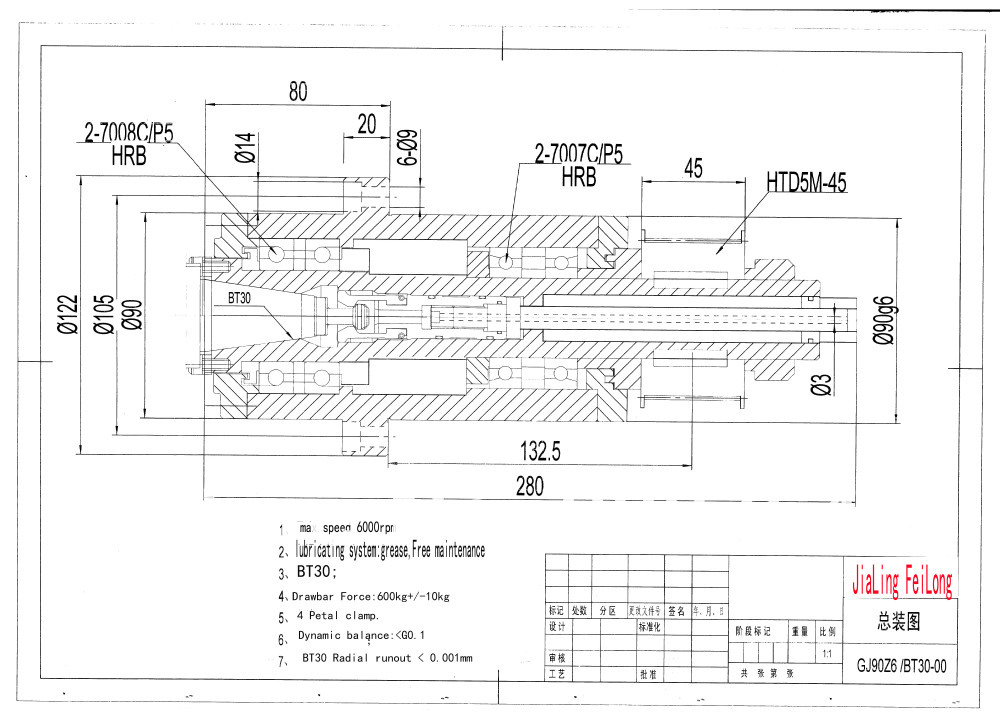

мне попадаются последнее время спецы, которые либо дорого берут, либо за поллитра, но херово. Сделать пока планирую два шпинделя с прямым приводом, вот подобрать бы еще асинхронник с диапазоном от 600-6000 об/мин. А автосмену я думаю тоже реально сделать? Дело то не хитрое, нужно протсо воздухом давить на шомпол?

Re: ВСО из полимербетона
sr480 писал(а):А автосмену я думаю тоже реально сделать?
в космос Гагарина запустили :)
sr480 писал(а):Дело то не хитрое, нужно протсо воздухом давить на шомпол?
давить не проблема, проблема то что тянет за штревель. Тянуть нужно несколько тонн. А для 6000 уже балансировка нужна.

Можно подробнее куда кого тянуть и как?
Вот картинка, которую ты скидывал:
541267019_165.jpg (3140 просмотров) <a class='original' href='./download/file.php?id=15077&mode=view' target=_blank>Загрузить оригинал (155.27 КБ)</a>
Вот здесь есть чертежик с прямым приводом http://www.aliexpress.com/store/product ... 41614.html
это с ременным приводом
http://www.aliexpress.com/item/atc-belt ... 82814.html
Вот "давалка" http://www.aliexpress.com/item/EN026-ai ... 28413.html
Вот захват для штревеля
http://www.aliexpress.com/item/SP025-BT ... 17920.html
Где то находил готовый вал с конусом под САТ40. Ставишь подшипники и точишь сам корпус.
