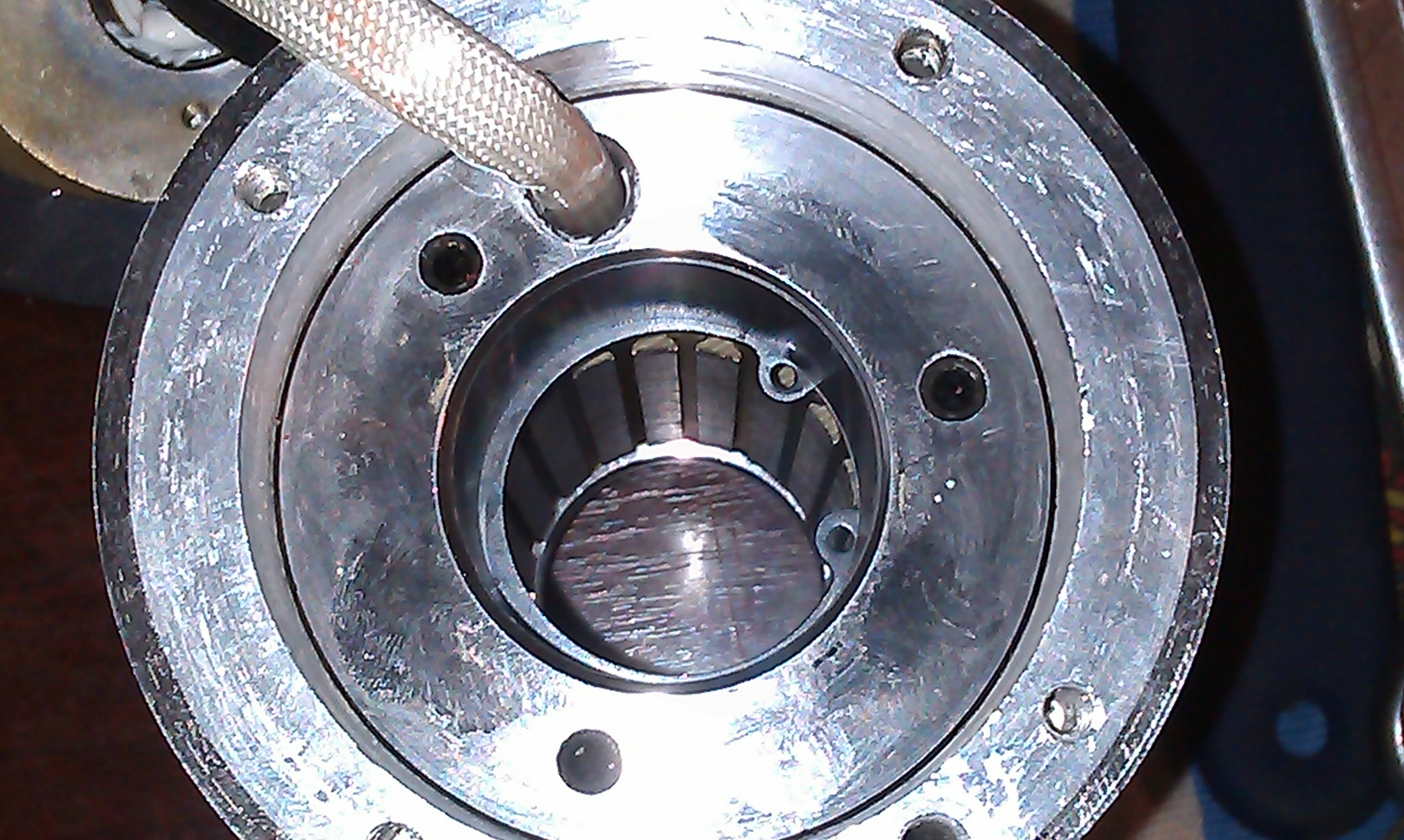

Твоя волновая пружина стоит там где на фото показано красным
Дрюня
Сообщения: 1986
Репутация: 1504
Откуда: Днепр
Re: Ремонт китайских шпинделей
Сообщение Дрюня »
Ага.
яж говорю ты уже забыл где она стояла :)
Дрюня
Сообщения: 1986
Репутация: 1504
Откуда: Днепр
Сообщение Дрюня »
Не совсем понял???
А если забыл то как должно быть?
Я про эту красную имею в виду.

Дмитро
Сообщения: 857
Репутация: 1139
Откуда: Киев
Сообщение Дмитро »
aftaev писал(а):Эти пружины стоят над подшипником в корпусе шпинделя, как в любом асинхронном моторе Видно когда ты их вытаскивал они выпали и ты забыл где они стояли
Исключено. Пружина стоит под подшипником, сверху никак не может стоять, в этих шпинделях подшипники стоят по схеме тандем. И пружиной создается натяг.

Дрюня писал(а):То есть они просто лежат в шпинделе под подшипником и никому не мешают .
Если вставить ротор в корпус, затем пружины, а после подшипник, тогда будут мешать )
Demetrius писал(а):Исключено. Пружина стоит под подшипником, сверху никак не может стоять, в этих шпинделях подшипники стоят по схеме тандем. И пружиной создается натяг.
есть шпинделя где сверху стоит, есть где снизу.
Demetrius писал(а): этих шпинделях подшипники стоят по схеме тандем.
у Дрюня, там один подшипник, как у большинство шпинделей 2квт что я разбирал ;)

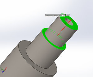

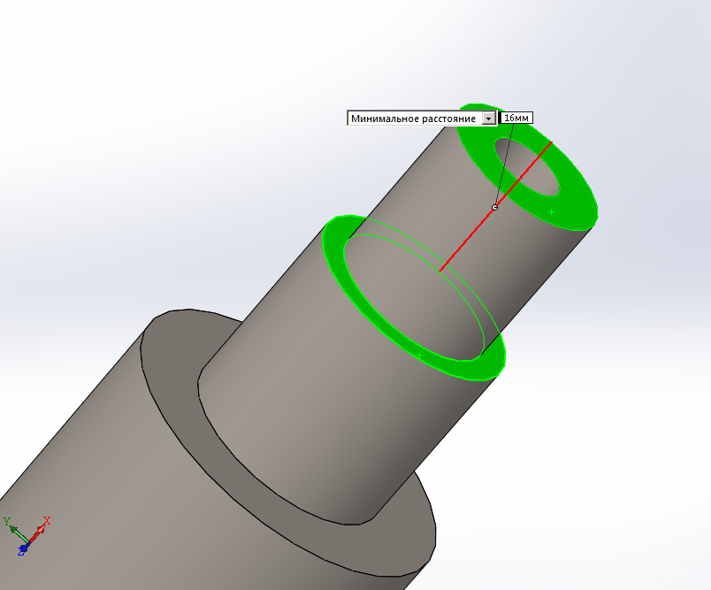

Хух, разобрался...
Просто я немного натупил. Не с расположением шайб, а с размерами бобышки.
Дима, на твоём шпинделе вверху ротора 2 подшипника и посадка под них 16 мм
Без имени-1.jpg (3368 просмотров) <a class='original' href='./download/file.php?id=40543&mode=view' target=_blank>Загрузить оригинал (150.29 КБ)</a>
и я себе вдруг решил, что у меня под второй подшипник не проточено посадочное место

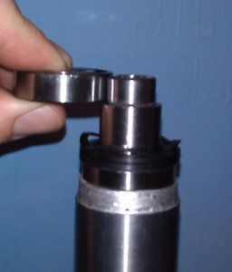

IMAG0484.jpg (3368 просмотров) <a class='original' href='./download/file.php?id=40544&mode=view' target=_blank>Загрузить оригинал (606.61 КБ)</a>
Оказалось у меня ротор короче на 10 мм, примерно на высоту подшипника. И пружинные шайбы в статоре шпинделя не висят, а упираются в стопорное кольцо (я сразу не придал ему должного внимания)

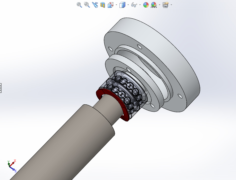

IMAG0491.jpg (3368 просмотров) <a class='original' href='./download/file.php?id=40546&mode=view' target=_blank>Загрузить оригинал (817.61 КБ)</a>
В общем всё нормально, просто запутался.
А пружины всё равно стоят по подшипником :twisted:
Спасибо за участие! :beer_blow:
