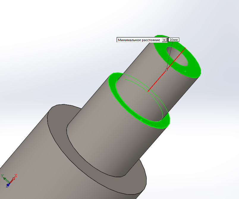

Дима, на твоём шпинделе вверху ротора 2 подшипника и посадка под них 16 мм
Без имени-1.jpg (2950 просмотров) <a class='original' href='./download/file.php?id=40543&mode=view' target=_blank>Загрузить оригинал (150.29 КБ)</a>
и я себе вдруг решил, что у меня под второй подшипник не проточено посадочное место
