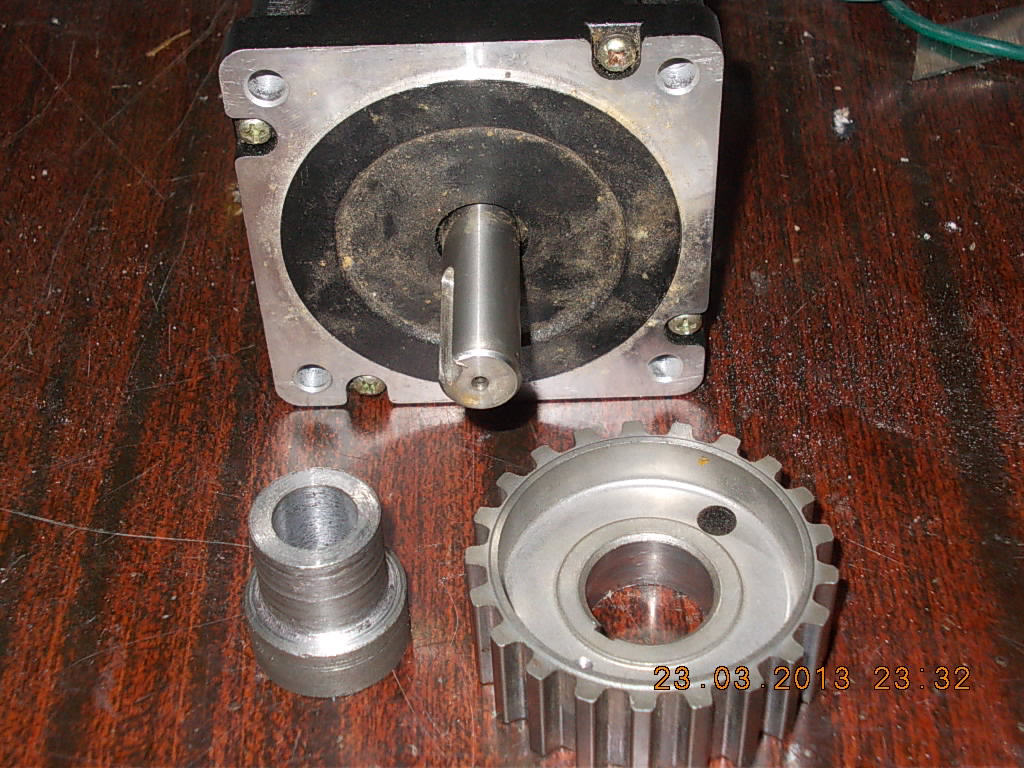

выточил небольшую деталюшку. Сажается все на горячую, с небольшим натягом
DSCN1354.JPG (4715 просмотров) <a class='original' href='./download/file.php?id=13136&mode=view' target=_blank>Загрузить оригинал (247.33 КБ)</a>
Re: Восстановление токарного 1А62
А почему поверхность такая "грязная"? Что-то где-то люфтит?
Резец нужно было точить, алмаз на точило еще не поставил.
