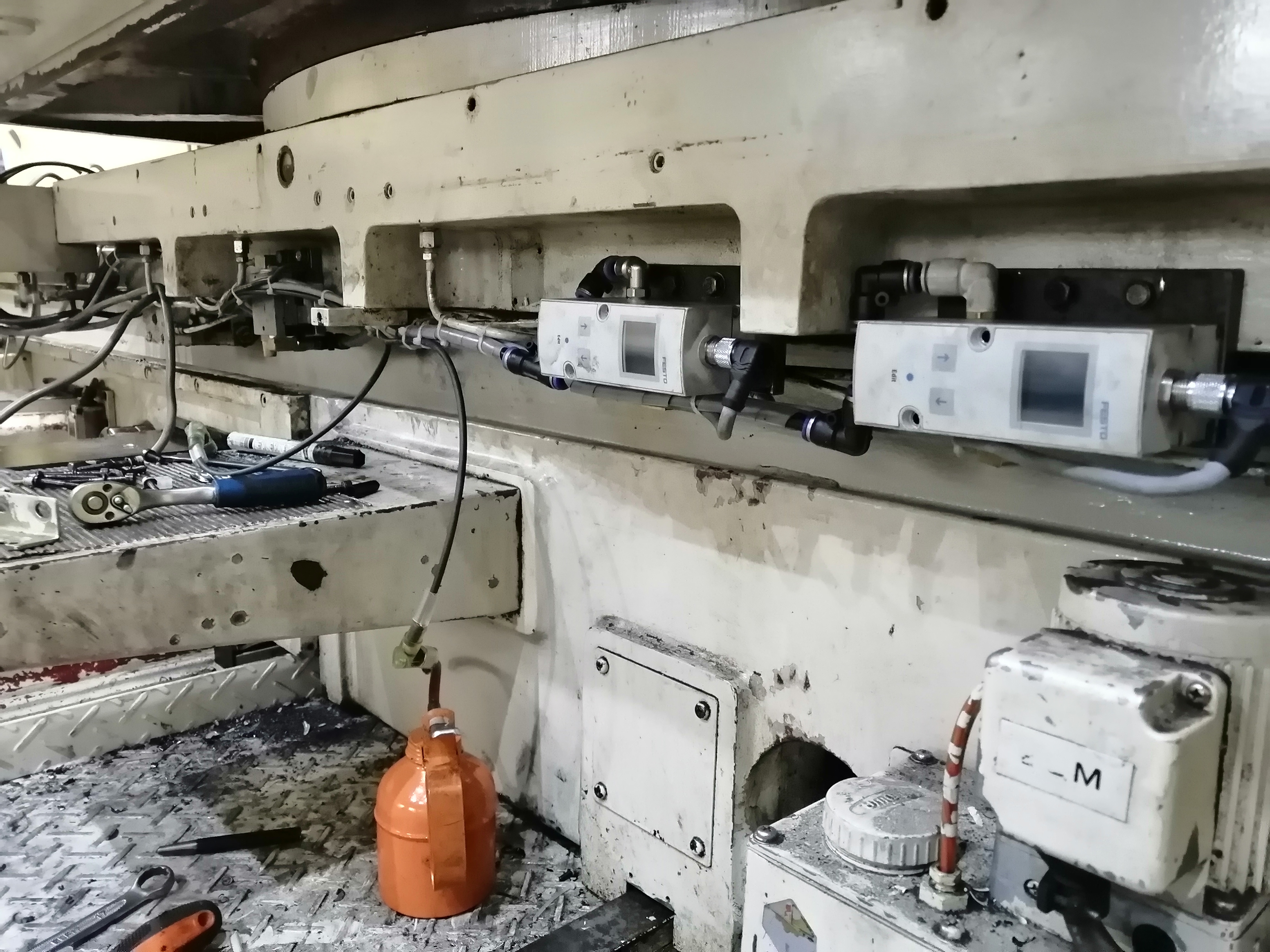

Сегодня пришел на работу и решил отвлечься от софтовых дел. Занялся приведением в порядок системы смазки, пневмолифта и гидравлических тормозов. по осям Z+X+B.
Родная система собрана на электромагнитных клапанах с катухами на 110В. Клапана иногда подравливают, да и катухи на 110 меня не устраивают, некошерно как-то смешивать системы 24 и 110В, не нравится оно мне.
IMG_20200320_103355.jpg (8046 просмотров) <a class='original' href='./download/file.php?id=178595&mode=view' target=_blank>Загрузить оригинал (2.49 МБ)</a>
Из стеллажей были извлечены проводочки и всякие фитинги.
IMG_20200320_124607.jpg (8046 просмотров) <a class='original' href='./download/file.php?id=178596&mode=view' target=_blank>Загрузить оригинал (2.43 МБ)</a>
IMG_20200320_124610.jpg (8046 просмотров) <a class='original' href='./download/file.php?id=178597&mode=view' target=_blank>Загрузить оригинал (2.47 МБ)</a>
IMG_20200320_124616.jpg (8046 просмотров) <a class='original' href='./download/file.php?id=178598&mode=view' target=_blank>Загрузить оригинал (3.07 МБ)</a>
Всё ненужное было аккуратно демонтировано.
IMG_20200320_124539.jpg (8046 просмотров) <a class='original' href='./download/file.php?id=178600&mode=view' target=_blank>Загрузить оригинал (2.4 МБ)</a>
И смонтирована новая система но уже с цифровым управлением 0-10В, обратной связью. Старые редукторы приходилось крутить вручную, сейчас этим будет заниматься LinuxCNC. Электронные редукторы FESTO vppm-6L-1-G18-0L6H-v1P-C, фитинги и клапана тоже этой конторы. Родные цинковые тройники развалились, а новых у меня как не странно не нашлось, пришлось собрать на пластике, что в принципе работать будет но выглядит не сильно симпатично. Всё таки я сторонник алюминиевых или медных трубок. Позже может заменю, как тройники появятся.

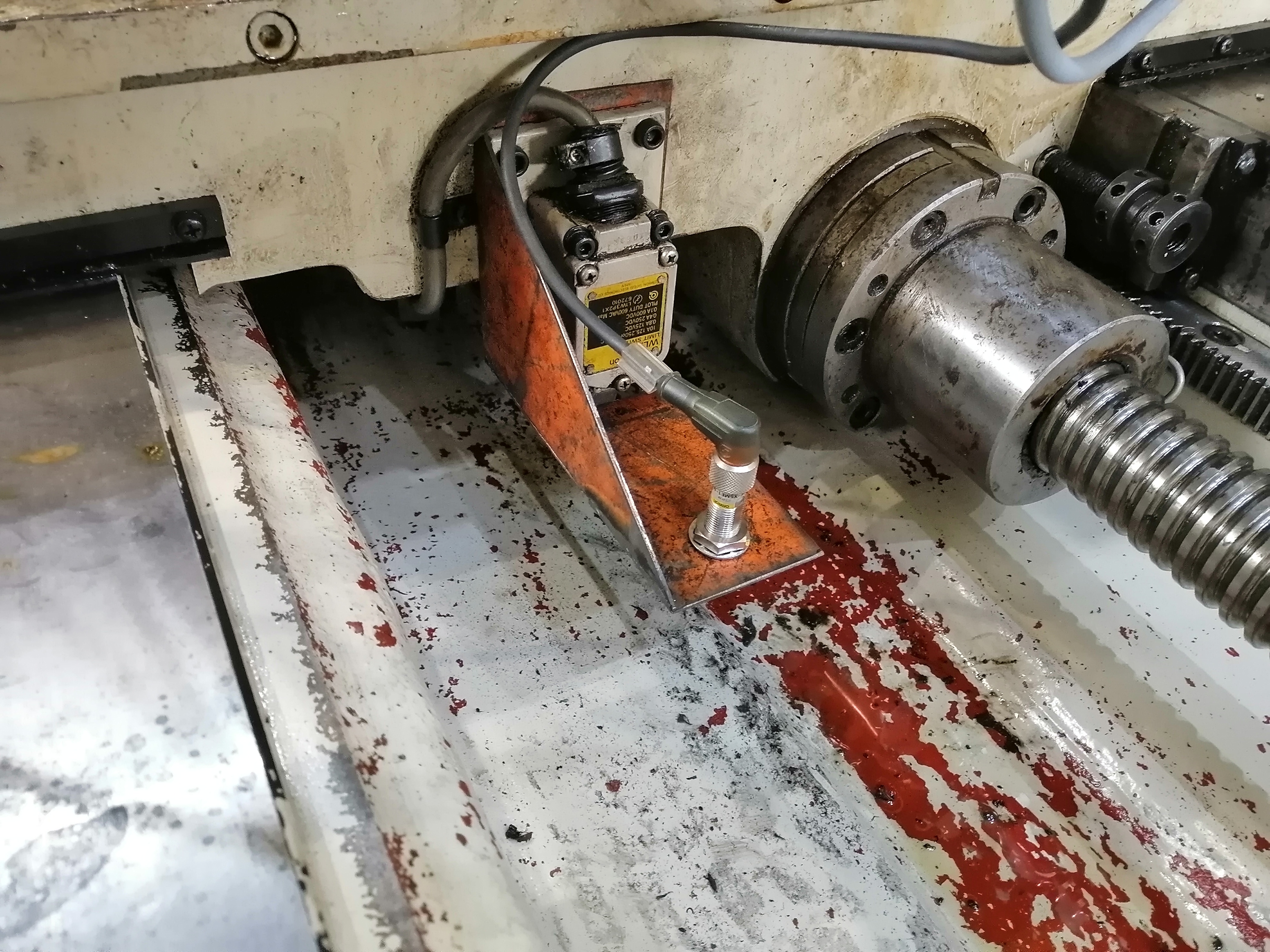

Так-же установил Soft-Limit Switch на ось X. Индуктивные датчики - OMRON, поставил на расстоянии 100мм от Hard-Limit Switch, они тоже OMRON но родные и контактные.
IMG_20200320_183202.jpg (8046 просмотров) <a class='original' href='./download/file.php?id=178604&mode=view' target=_blank>Загрузить оригинал (2.52 МБ)</a>

Сделал сегодня еще один софт-лимит, и дособрал тот который делал позавчера.
IMG_20200324_144657.jpg (7718 просмотров) <a class='original' href='./download/file.php?id=178846&mode=view' target=_blank>Загрузить оригинал (3.23 МБ)</a>
IMG_20200324_144712.jpg (7718 просмотров) <a class='original' href='./download/file.php?id=178847&mode=view' target=_blank>Загрузить оригинал (2.21 МБ)</a>
Установил еще один клапан на пневмолифт, осталось подключить только.
IMG_20200324_144717.jpg (7718 просмотров) <a class='original' href='./download/file.php?id=178848&mode=view' target=_blank>Загрузить оригинал (3.18 МБ)</a>
