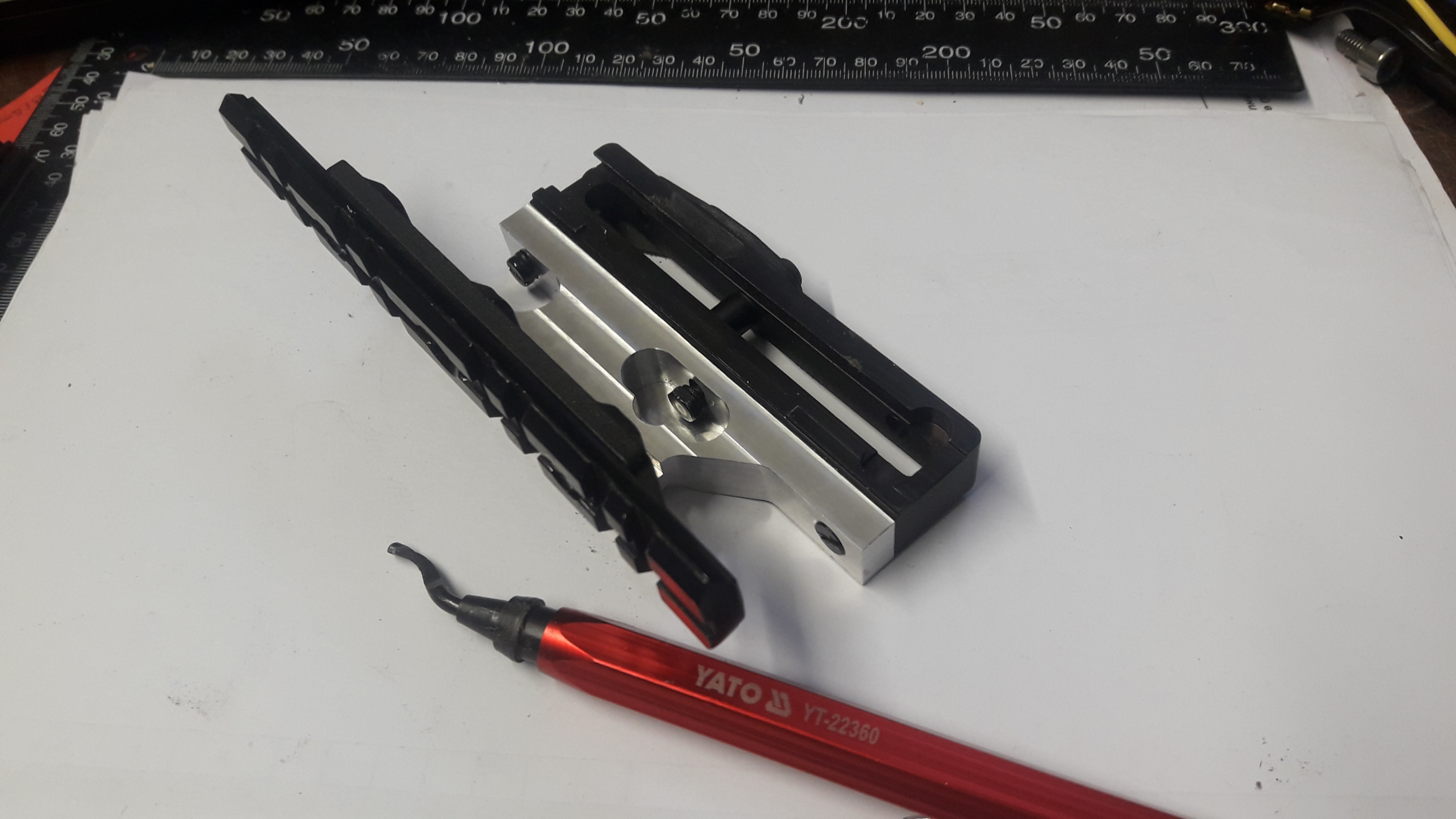

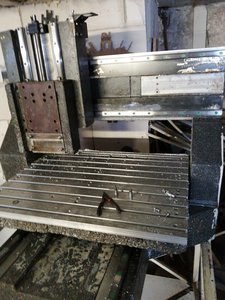

Точу по чуть чуть. Пока 2 исполненных заказа и 2 на очереди в ожидании материала.
В планах немного изменить опорный стол и вмонтировать поддон для сбора СОЖ.
20190819_223713.jpg (6805 просмотров) <a class='original' href='./download/file.php?id=168257&mode=view' target=_blank>Загрузить оригинал (2.05 МБ)</a>
20190819_223735.jpg (6805 просмотров) <a class='original' href='./download/file.php?id=168258&mode=view' target=_blank>Загрузить оригинал (2.02 МБ)</a>

Взял паузу в проекте своей боковушки, по причине того, что сборная конструкция ни разу не жесткая, и все удачные монолит :(

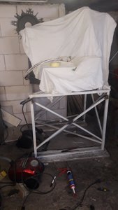

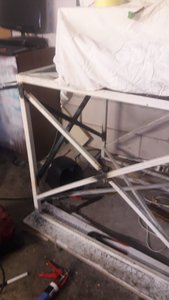

Ух блин, в общем уже вторую неделю жду заготовок для работы. Пока жду, решил наконец извернуться и поставить СОЖ на станок. Ибо сейчас будут листы по 40мм толщиной из АМГ и надо как-то с этим делом работать быстро.
Сначала была идея сделать новую раму под станок из труб 50х100. Потом решил что нефиг, денег на это дело нет. Служить мне система сож будет примерно неделю. Дальше я переезжать собрался.
В итоге изменил расположение косых распорок в раме + добавил новые (давно хотел)
Убрал электронику из под станка в тумбу под комп.Надо нарастить кабель к шпинделю. Примерно пол метра не хватило.
Купил за 600р 2 листа акрила и попытался из него согнуть таз, который будет собирать капающую со станка сож. Не делайте так!
Листы пришлось склеивать чтобы добыть нужный размер, (больше 0.5х1м только 3х6 и стоит он соответствующе) первая ошибка - клей цианоакрилат с активатором. Акрил пошёл очень большим количеством разнообразных трещин, но забивать было поздно и я проклеил швы силиконовым герметиком, как выяснилось позже агдезия к акрилу у него отрицательная. Пока сгибал лист в перевёрнутую пирамиду для сбора жидкости под станком герметик отлетел, я набрал ещё больше трещин и сколов. В итоге используя искусство гаражного корчеремонтника залил всё это дело эпоксидкой 2мя слоями и ещё один с стеклотканью.
Завтра думаю отпилю лишнее от получившегося и буду пробовать запихнуть в раму, а там дальше установка слива, фильтра, помпы и прочего.
В общем на безрыбье и рак - рыба, так что я буду рад любому опыту работы с полноценным охлаждением
euR7uRch9wE.jpg (6641 просмотр) <a class='original' href='./download/file.php?id=168361&mode=view' target=_blank>Загрузить оригинал (755.95 КБ)</a>
nFpwnVe2WYg.jpg (6641 просмотр) <a class='original' href='./download/file.php?id=168362&mode=view' target=_blank>Загрузить оригинал (711.32 КБ)</a>

Акрил пойдет трещинами со временем от СОЖа.

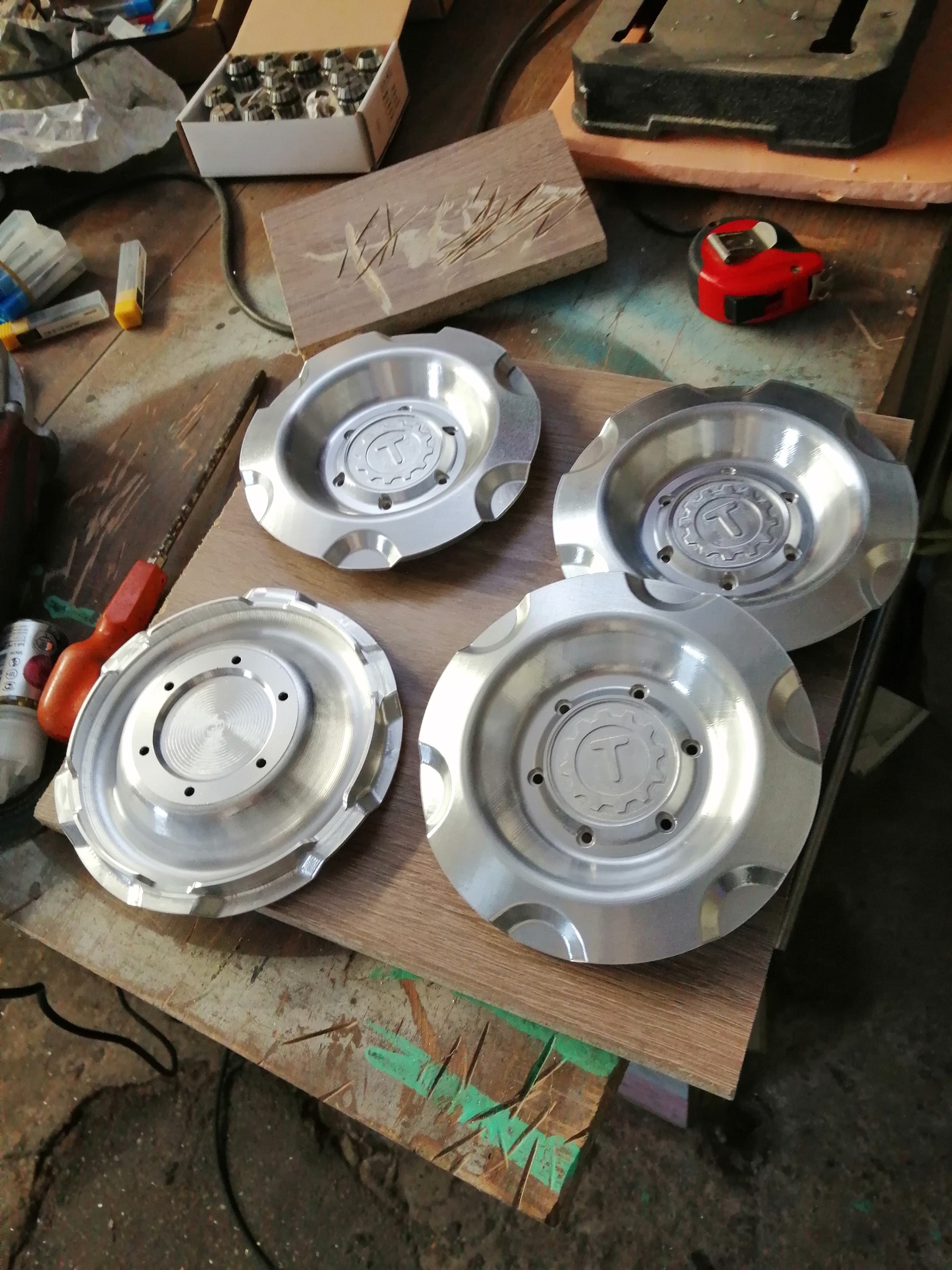

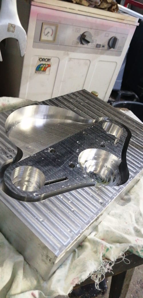

Здрасть.. В общем доделываю 2 работы (на фото одна из них) и консервирую станок. Надо уехать на год. Свой станок взять с собой никак (Калининград) Вывезти ничего тяжелее 36кг нельзя. Только с доками, а у меня только усы и хвост. Буду собирать новый из набора от Gestap,
Следующую работу тоже сюда закину. Материал АМГ6б толщина заготовки 28мм детали 19 (какой был такой и взял)

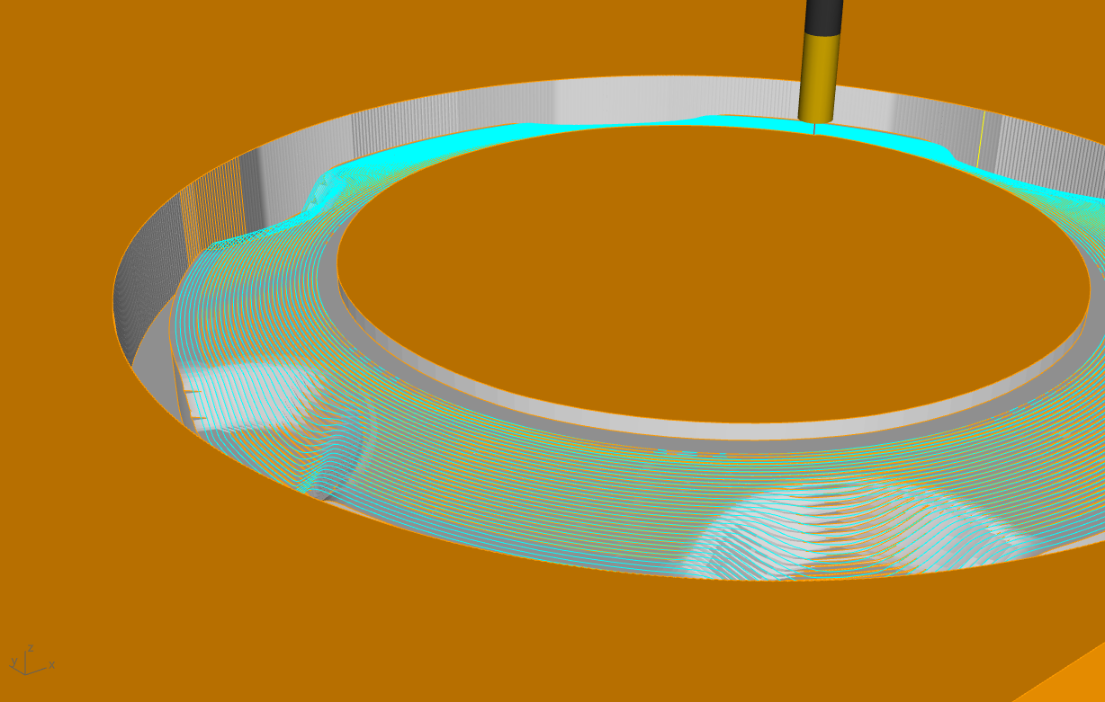

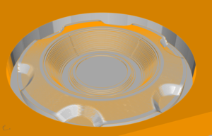

sima8520, Порядок процесса?
Re: Экспресс постройка с нуля, полимербетонный 400х600х160
да, порядок, как крепил, вроде проблемы с качеством были, как победил
BOdrOFF
Сообщения: 345
Репутация: 199
Сообщение BOdrOFF »

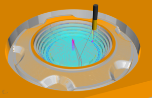

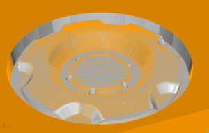

sima8520 писал(а):да, порядок, как крепил, вроде проблемы с качеством были, как победил
Крепил самодельными Т-болтами насквозь с заглублением гаек в потай. Все работы сейчас так креплю (жесть как геморно, но в таком случае не надо искать максимумы программы и материал чуть экономится)

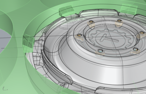

Резал роутингом (автоматический покетинг) F1750 шагZ - 4мм в бок 2мм, сначала самые глубокие места в центре и по периметру, потом спидпокетингом прорезаю периметр на всю глубину детали +0.5 с отступом 0.3 от детали. Дальше финишная с отступом начиная от внешнего радиуса (который я уже прорезал и до самой высокой точки, потом тоже самое из центра до самой высокой точки.
Дальше меняю фрезу на D4 углубления под шляпки болтов, черновая периметр и отверстия под болты, сразу чистовая.
Дальше замена фрезы на R3D6 и с шагом 0.4 черновая 0.15 финишная. Проблема с финишной была в том что в программе 0.01 слишком большой допуск для красивой поверхности и с тем что просто фиксирующие гайки на винтах раскрутились.
Дальше переворот и D6 и R3D6 делаю выборку основную и черновую финишную. Обрезал - создавая крепления с обратной стороны, перекрывающие уже выбранный периметр с лицевой стороны.
1.Выборка углублений по периметру.PNG (5660 просмотров) <a class='original' href='./download/file.php?id=169203&mode=view' target=_blank>Загрузить оригинал (59.26 КБ)</a>
2.Выборка периметра.PNG (5660 просмотров) <a class='original' href='./download/file.php?id=169204&mode=view' target=_blank>Загрузить оригинал (97.73 КБ)</a>
3.Черновая фанишная по спирали.PNG (5660 просмотров) <a class='original' href='./download/file.php?id=169205&mode=view' target=_blank>Загрузить оригинал (245.51 КБ)</a>
4.Выборка центра.PNG (5660 просмотров) <a class='original' href='./download/file.php?id=169206&mode=view' target=_blank>Загрузить оригинал (383.57 КБ)</a>
5.Доработка центра.PNG (5660 просмотров) <a class='original' href='./download/file.php?id=169207&mode=view' target=_blank>Загрузить оригинал (334.98 КБ)</a>
6.Черновая финишная центра.PNG (5660 просмотров) <a class='original' href='./download/file.php?id=169208&mode=view' target=_blank>Загрузить оригинал (379.91 КБ)</a>
7.Доработка 4фрезой. Отверстия, периметр, лого.PNG (5660 просмотров) <a class='original' href='./download/file.php?id=169209&mode=view' target=_blank>Загрузить оригинал (392.96 КБ)</a>
8.Доработка 2мм фрезой лого.PNG (5660 просмотров) <a class='original' href='./download/file.php?id=169210&mode=view' target=_blank>Загрузить оригинал (359.24 КБ)</a>
9.Обратная сторона с креплениями, которые срезал в последний момент..PNG (5660 просмотров) <a class='original' href='./download/file.php?id=169211&mode=view' target=_blank>Загрузить оригинал (573.08 КБ)</a>

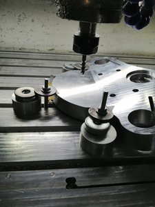

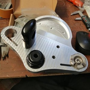

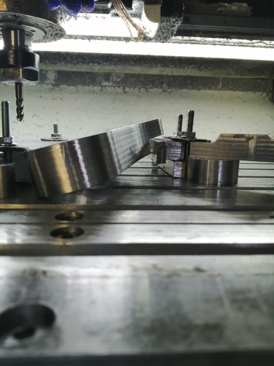

Возможно последняя деталька в этом году на этом станке. Но это не точно.
Траверса на мотоцикл BMW R100 (не помню точно модель)
Толщина заготовки 45мм АМГ6б еле впихнул по высоте. Из-за подъёма.
Посадочное под панель точил выставляя проставки из щупов + бумага и скотч для защиты детали от стальных упоров и прижимов.
