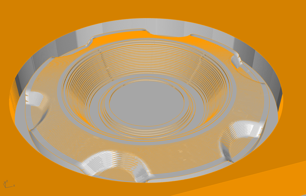

sima8520, Порядок процесса?
Re: Экспресс постройка с нуля, полимербетонный 400х600х160
да, порядок, как крепил, вроде проблемы с качеством были, как победил

sima8520 писал(а):да, порядок, как крепил, вроде проблемы с качеством были, как победил
Крепил самодельными Т-болтами насквозь с заглублением гаек в потай. Все работы сейчас так креплю (жесть как геморно, но в таком случае не надо искать максимумы программы и материал чуть экономится)
Резал роутингом (автоматический покетинг) F1750 шагZ - 4мм в бок 2мм, сначала самые глубокие места в центре и по периметру, потом спидпокетингом прорезаю периметр на всю глубину детали +0.5 с отступом 0.3 от детали. Дальше финишная с отступом начиная от внешнего радиуса (который я уже прорезал и до самой высокой точки, потом тоже самое из центра до самой высокой точки.
Дальше меняю фрезу на D4 углубления под шляпки болтов, черновая периметр и отверстия под болты, сразу чистовая.
Дальше замена фрезы на R3D6 и с шагом 0.4 черновая 0.15 финишная. Проблема с финишной была в том что в программе 0.01 слишком большой допуск для красивой поверхности и с тем что просто фиксирующие гайки на винтах раскрутились.
Дальше переворот и D6 и R3D6 делаю выборку основную и черновую финишную. Обрезал - создавая крепления с обратной стороны, перекрывающие уже выбранный периметр с лицевой стороны.

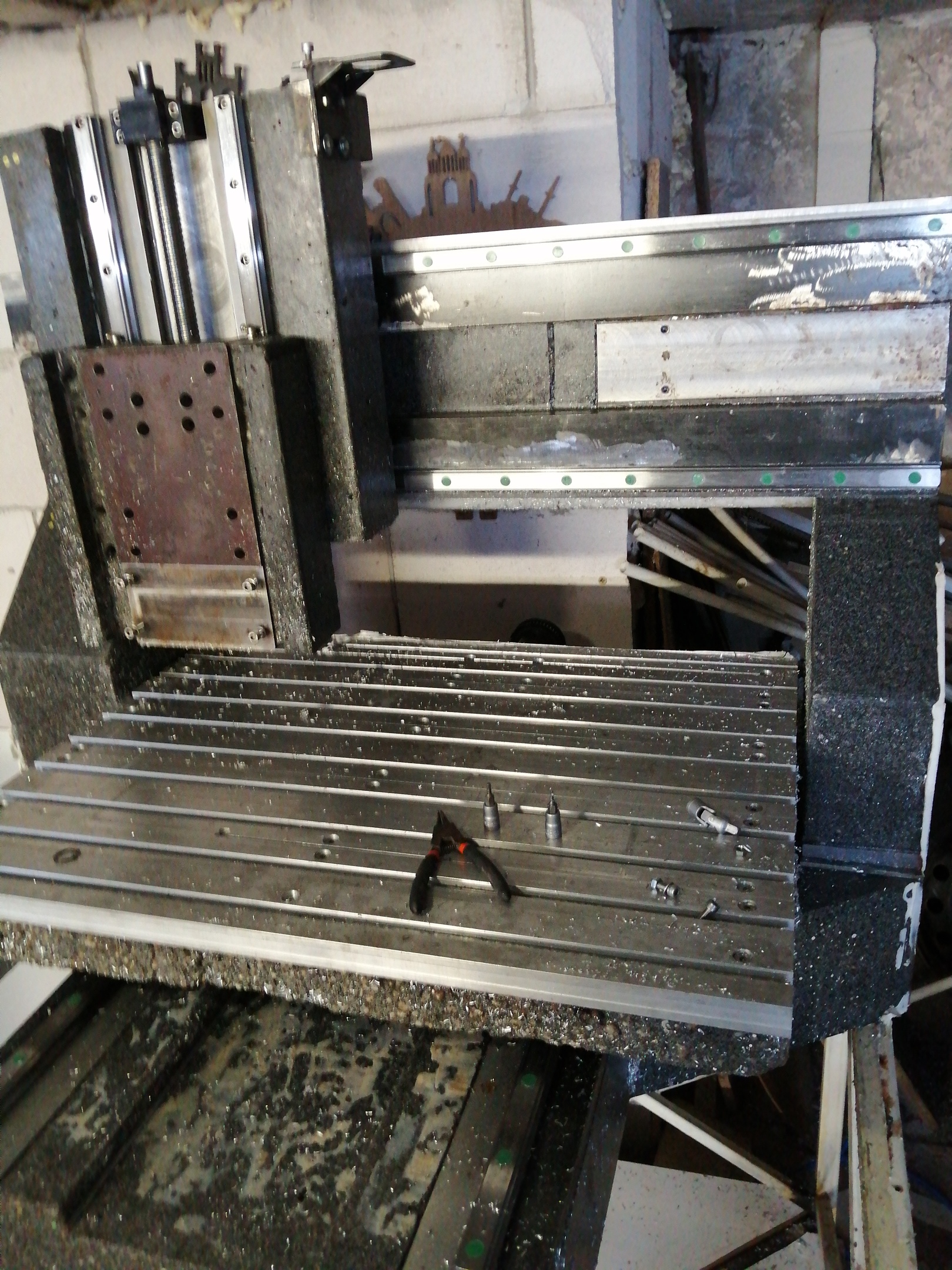

BOdrOFF
Сообщения: 345
Репутация: 199
Сообщение BOdrOFF »
Сегодня грузим в ТК, завтра оплачиваю доставку и последние вопросы с ТК решаю.
Вчера разбирал. Не стал снимать рельсы. Больно не охота потом обратно всё выставлять..
