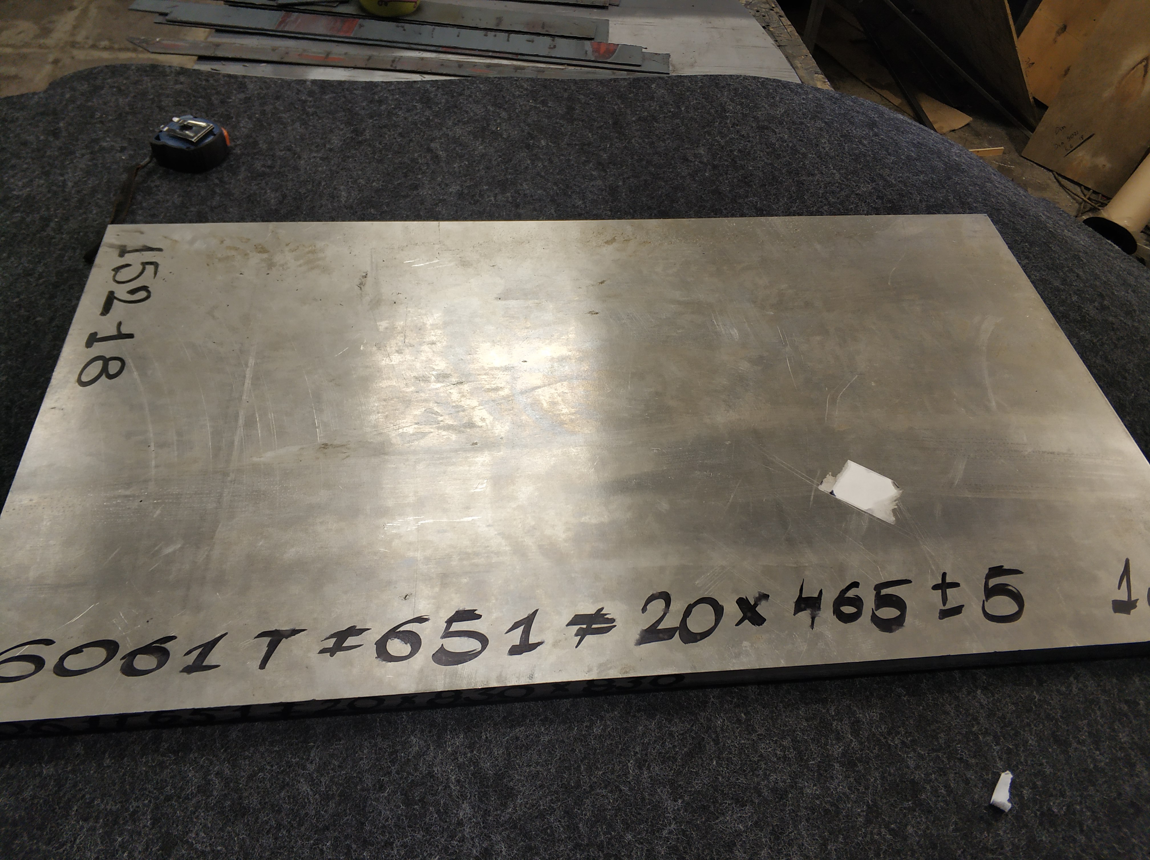

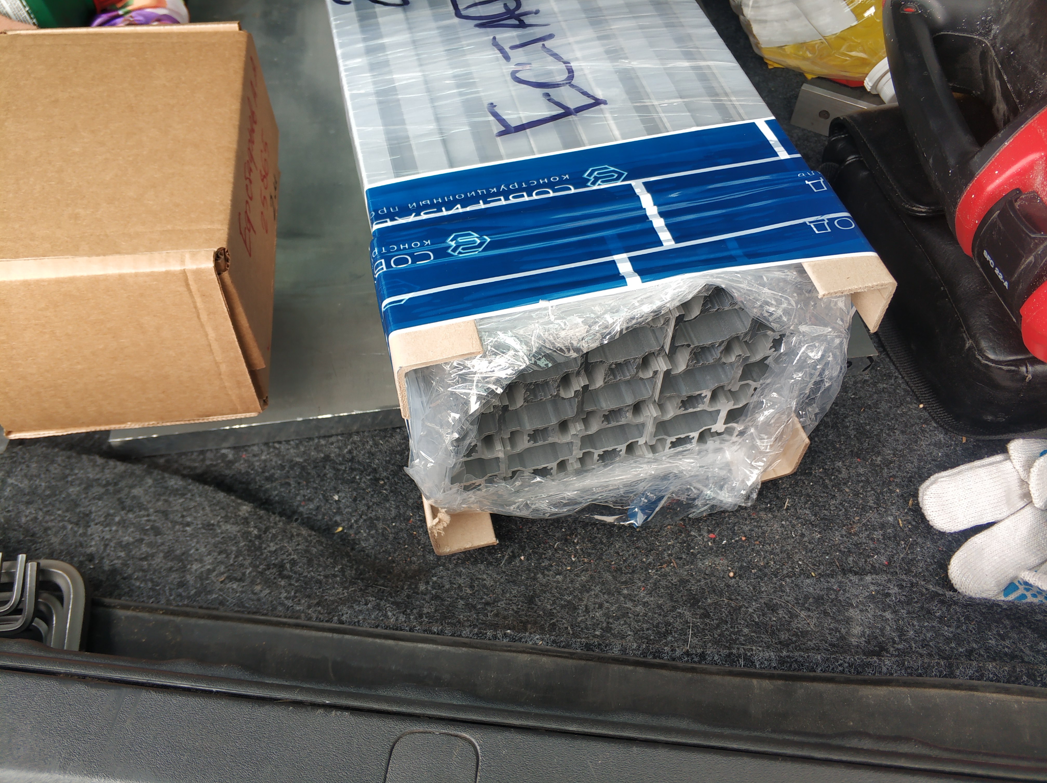

Забрал вчера профильки с мелочевкой, и плиту 6061 20мм у Леонида.

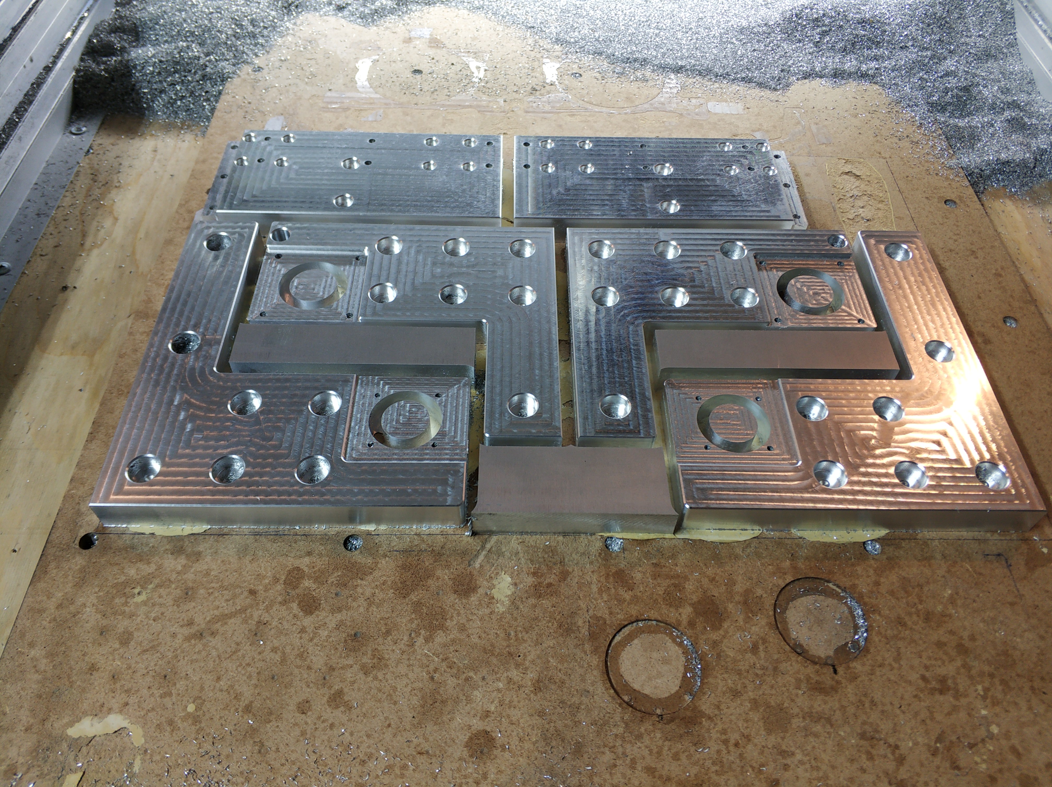

Накрамсал немного, на одну сторону ушло часов пять фрезеровки.

Re: 600х400 из профиля (открытый проект)
если выкинуть ненужную загогулину модно прилично сэкономить металл. то что эта загогулина нафиг ненужна можешь убедится не прикручивая эти болты и обезменив.

Gestap писал(а):Накрамсал немного, на одну сторону ушло часов пять фрезеровки.
Повторюсь, потому что моё сообщение удали (чуток употребил ненормативную лексику)
Ты мелкие отверстия сверлишь сверлом или фрезой?
Если надо сделать отверстие 4 мм диаметром ты какой фрезой это делаешь 4 или тройкой по кругу фрезеруешь?

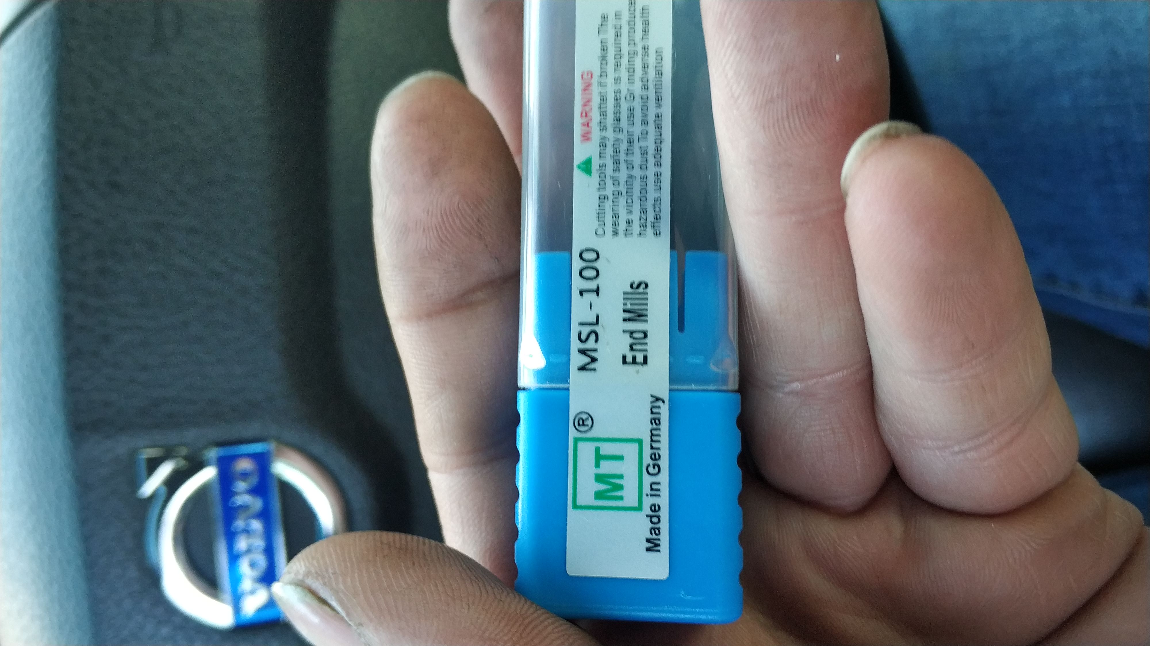

Сообщение Gestap »
Hugo, у меня сдувает стружку, но я все равно рядом, ну и переодически пылесосом прожожусь, не помню в этой или в теме со станком на котором пилю, писал про налипание, у меня с zcc фрезами такая ерунда была, одну сломал, и одна лежит с налипшим алюминием, короче не прижились они у меня, щас пилю другими, у них угол канавок другой, ниразу ещё не забивались, вот такие
IMG-20190811-WA0022.jpeg (2440 просмотров) <a class='original' href='./download/file.php?id=167816&mode=view' target=_blank>Загрузить оригинал (880.69 КБ)</a>
Все практически отверстия сверлю, даже те что 8 мм сверлю пятёркой потом на сверлилке досверливаю, фрезеровка мелких отверстий мне как-то не очень, на этих отверстия под концевики 11мм фрезеровал шестеркой, стратегией контур по спирали.
Всегда считал, что сверлом отверстия как то сподручнее :) зачем фреза?
Hugo
Сообщения: 1171
Репутация: 303
Сообщение Hugo »
Gestap писал(а):Hugo, у меня сдувает стружку, но я все равно рядом, ну и переодически пылесосом прожожусь, не помню в этой или в теме со станком на котором пилю, писал про налипание, у меня с zcc фрезами такая ерунда была, одну сломал, и одна лежит с налипшим алюминием, короче не прижились они у меня, щас пилю другими, у них угол канавок другой, ниразу ещё не забивались, вот такие
У меня фреза datron тоже алюминием забилась я её в жидкости для прочистки труб отмочил, на следующий день была чистая, но уже больше почему-то сильно не блестит как раньше.
При сверловке отверстий сверлом, ведь тоже много стружкой образуется длинной, вот там ее нужно точно снимать а то будет кошмар...

mikehv писал(а):
Фрезой можно разные отверстия сделать - не меняя фрезы, и если заготовка лежит на столе то сверло имеет угол заточки и сверлить надо глубже тем самым можно просверлить стол... с фрезой такой в проблем нету.

Gestap писал(а):Hugo, можно сверлить до кончика сверла, у меня МДФ и я не парюсь)))
У меня доверия к столу из деревяшки никакого нет, соток точности там не получишь...
