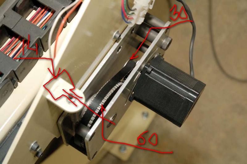

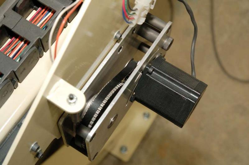

Мужики, набрасываю редуктора...нужен совет
Есть смысл делать редукцию, скажем 2-1 или просто сделать 1-1 и применить редуктор только с целью продления жизни двигателя...или лучше взять двиг и прикрепить к нему готовый планетарный редуктор или вообще не заморачиваться , а прямо двиг с шестерней на валу и на рейку сразу???
DSC_3574.jpg (1755 просмотров) <a class='original' href='./download/file.php?id=17235&mode=view' target=_blank>Загрузить оригинал (46.83 КБ)</a>
Сообщения: 9583
Re: плазменная резка и прожигание трубы
ковров писал(а):Мужики, набрасываю редуктора...нужен совет
Лучше сделать примерно так, как на фото. Планетарный редуктор дорогое удовольствие. Двиг с шестерней сразу на рейку лучше не стоит делать, не кашерно это.

а в чем смысл редукции.....на плазме же не нужно преодолевать какие-либо нагрузки???нужна ли она....может взять 2 шестерни скажем с 30 зубьями на двиг и на ось и с 14 на рейку???
Сообщения: 34042
ковров писал(а):а в чем смысл редукции.....
если очень коротко то шаговики на низких оборотах гонят.
ковров писал(а):.или лучше взять двиг и прикрепить к нему готовый планетарный редуктор или вообще не заморачиваться
люфты появятся

короче делаю 30 на двиг....60 на ось ....и 14 на рейку....пойдет????.....а длину ремня какую прикидывать...ролик так понимаю для натяжки ремня лучше предусмотреть???

ковров писал(а):короче делаю 30 на двиг....60 на ось ....и 14 на рейку....пойдет????
короче это когда в редукции написано, а что ты написал это не только короче но и непонятно :)
ковров писал(а):а длину ремня какую прикидывать.
в принципе чем короче тем лучше
ковров писал(а):ролик так понимаю для натяжки ремня лучше предусмотреть???
или мотором натягивать
Сообщения: 9583
ковров писал(а):короче делаю 30 на двиг....60 на ось ....и 14 на рейку....пойдет????.....а длину ремня какую прикидывать...ролик так понимаю для натяжки ремня лучше предусмотреть???
Сколько видел, делают без роликов натяжки, где есть программка расчета центров шкивов в зависимости от длины ремня, вот нашел кстати.
60/30 редукция 1:2

а так :hehehe: :hehehe: :hehehe:
